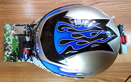

FPV利器“头盔眼镜”屌丝级的装备,高富帅的享受~~~~等拍砖
FPV利器“头盔眼镜”屌丝级的装备,高富帅的享受~~~... 天线,FPV 作者:谢刚 3818 FPV利器“头盔眼镜”屌丝级的装备,高富帅的享受~~~... 天线,FPV 作者:谢刚 9877

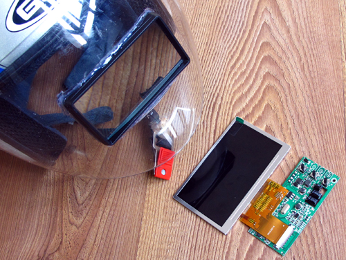

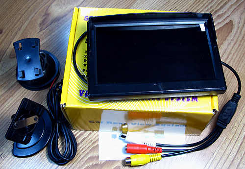

5寸800*480 高清液晶显示器
FPV利器“头盔眼镜”屌丝级的装备,高富帅的享受~~~... 天线,FPV 作者:谢刚 4686 FPV利器“头盔眼镜”屌丝级的装备,高富帅的享受~~~... 天线,FPV 作者:谢刚 5203

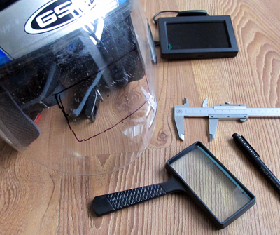

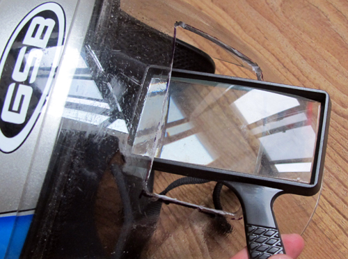

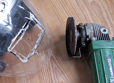

头盔面罩上切割出放大镜的位置,有了放大镜看到的景象更舒服
FPV利器“头盔眼镜”屌丝级的装备,高富帅的享受~~~... 天线,FPV 作者:谢刚 9077 FPV利器“头盔眼镜”屌丝级的装备,高富帅的享受~~~... 天线,FPV 作者:谢刚 654

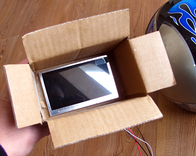

显示器去掉外壳,固定在纸盒底部
FPV利器“头盔眼镜”屌丝级的装备,高富帅的享受~~~... 天线,FPV 作者:谢刚 7951 FPV利器“头盔眼镜”屌丝级的装备,高富帅的享受~~~... 天线,FPV 作者:谢刚 9578

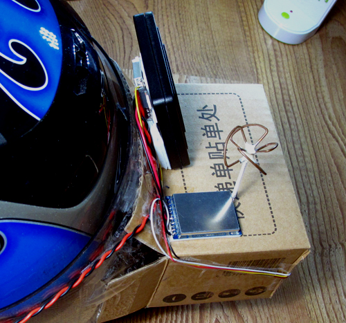

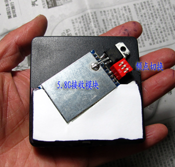

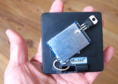

5.8G小平板天线直接和接收模块焊接,加入频点设置开关
FPV利器“头盔眼镜”屌丝级的装备,高富帅的享受~~~... 天线,FPV 作者:谢刚 9209 FPV利器“头盔眼镜”屌丝级的装备,高富帅的享受~~~... 天线,FPV 作者:谢刚 1886

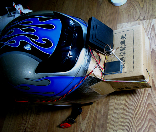

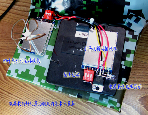

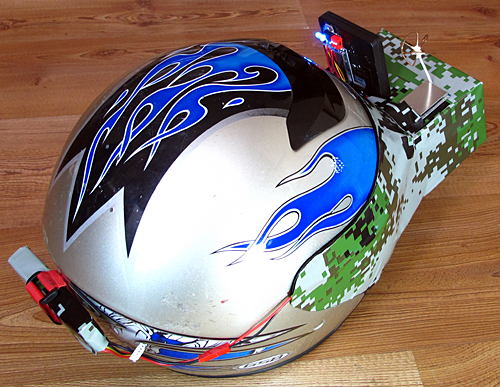

简单固定后测试一下性能,双路接收,充分发挥不同天线的性能
FPV利器“头盔眼镜”屌丝级的装备,高富帅的享受~~~... 天线,FPV 作者:谢刚 5493 FPV利器“头盔眼镜”屌丝级的装备,高富帅的享受~~~... 天线,FPV 作者:谢刚 7809

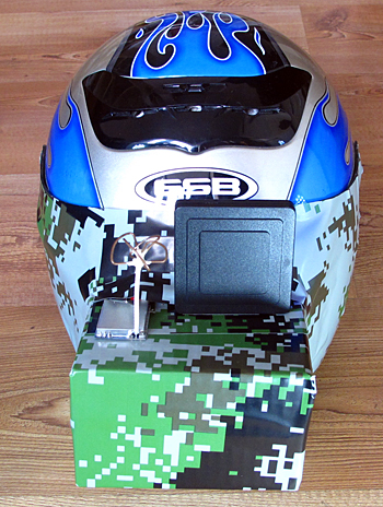

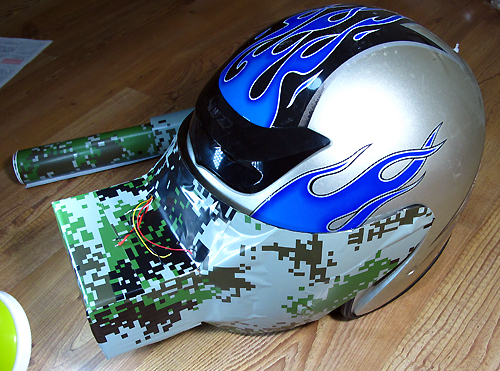

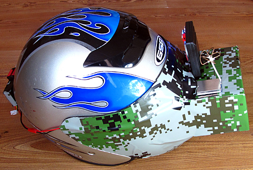

贴上迷彩贴纸,好看多了哦
FPV利器“头盔眼镜”屌丝级的装备,高富帅的享受~~~... 天线,FPV 作者:谢刚 1143 FPV利器“头盔眼镜”屌丝级的装备,高富帅的享受~~~... 天线,FPV 作者:谢刚 1200 FPV利器“头盔眼镜”屌丝级的装备,高富帅的享受~~~... 天线,FPV 作者:谢刚 7237
FPV时再也不用带一堆东西了哦~~~
FPV利器“头盔眼镜”屌丝级的装备,高富帅的享受~~~... 天线,FPV 作者:谢刚 4616

我是近视眼,盔面加放大镜的工序应该可以省略吧FPV利器“头盔眼镜”屌丝级的装备,高富帅的享受~~~... 天线,FPV 作者:石头 4734

石头 发表于 2014-1-12 19:11 FPV利器“头盔眼镜”屌丝级的装备,高富帅的享受~~~... 天线,FPV 作者:谢刚 8546
特别适合近视的用,放大镜是改善画质的,建议不要省略
