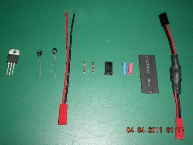

第一張圖
零件由左而右分別是
7806IC...電容1(0.33uf 50v)...電容2(0.1uf 50v)...JST公頭一條...杜邦接頭...杜邦三孔母座...3mm熱縮套一些...10mm熱縮套一段...最右邊是完成圖
ps.關於電容要說一下...原本的電路圖是要用10v的電容...但是根本找不到...只能用50v的頂著用一下
ps2.7806這顆ic也要說明一下...78xx是穩壓ic...後兩碼表示工作後的電壓...06表示6V...其他還有7805..7808..7809..7812可以視需要而變動...但是電容是不是一樣...那就要"擲茭"了.
主要零件...當然還有焊槍及其他工具

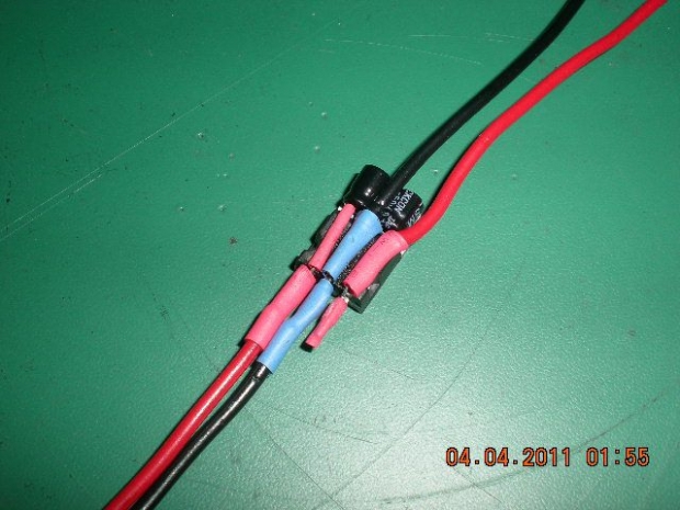

實際完成圖(未加最外面的黑色熱縮套)

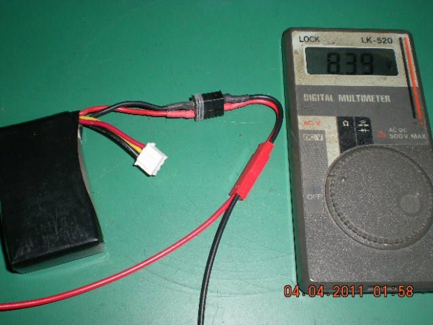

實際試試看..剛充飽的2s鋰聚..8.39V

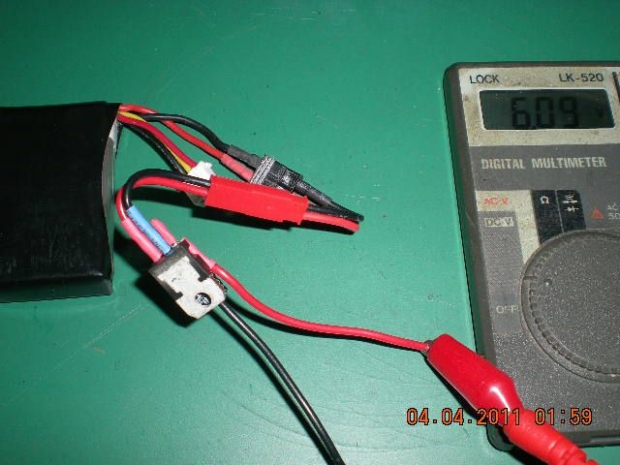

接上降壓器...只剩6.09V

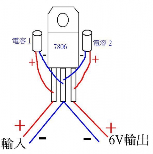

實際接線圖...
不过,据说78系列的东西损耗挺大 的,不知真假?并两个电容在上面什么意思?
