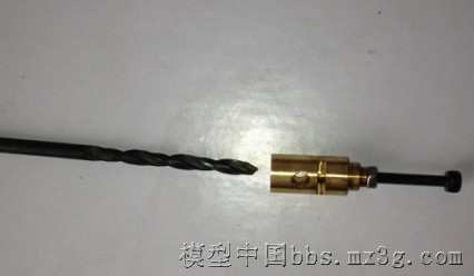

油针用3X25螺丝自己去砂轮机器上面磨,尽量平衡,否则会偏堵不住油嘴
转【新手的小白 】15级发动机油针全改图片,一看就会 发动机 作者:临沂-熊大 7778

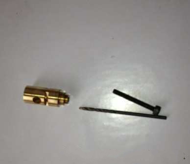

使用2.0的钻花钻孔,并且备用一只3X25螺丝及丝杆备用。
转【新手的小白 】15级发动机油针全改图片,一看就会 发动机 作者:临沂-熊大 8274

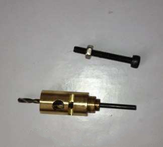

钻过去,一般手电钻都会钻偏离,只有台钻上面夹着精度才高,不过后面有补救办法。
转【新手的小白 】15级发动机油针全改图片,一看就会 发动机 作者:临沂-熊大 2441
使用备用的螺丝从里面拧进去,然后用大钻花从反面钻进去,钻到贴近螺丝位置,螺丝拧到底部后回1圈左右,必须将螺丝拧死,否则你会后悔。
转【新手的小白 】15级发动机油针全改图片,一看就会 发动机 作者:临沂-熊大 5930
然后开始用磨片打磨切口,让油针能在里面有距离的转动。
转【新手的小白 】15级发动机油针全改图片,一看就会 发动机 作者:临沂-熊大 1444
最好从切好的反面正中心点开始磨,那个比较准,磨穿都问题不大。
转【新手的小白 】15级发动机油针全改图片,一看就会 发动机 作者:临沂-熊大 6242
如图磨合好的油针效果图片。
