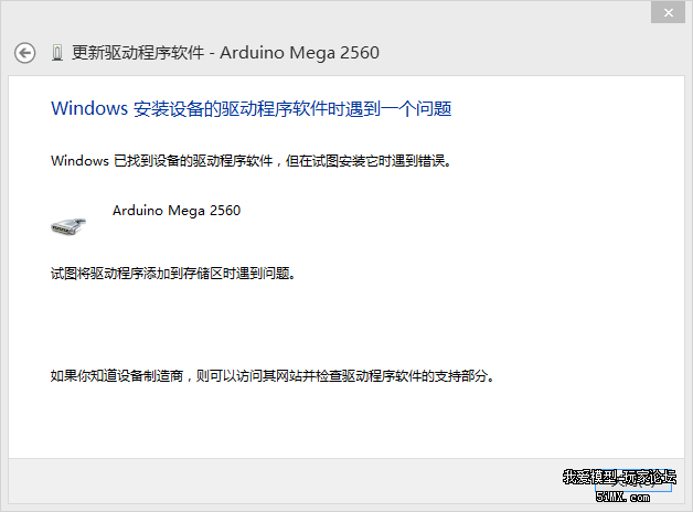

2。驱动死活安装不上的。
apm飞控浅谈,入手后会遇到的问题。给想买apm的新手看看~ apm飞控怎么样,apm飞控的应用,apm飞控特点,apm飞控教程 作者:saite0001 4440
首先看看你那windows系统是不是精简版~如果是精简版,那么你中枪了!如果你很想玩apm又没有别的电脑能用。那么请你快速的重新下载完整版的windows系统吧!因为精简版的把一些文件精简了!所以你不管用什么方法你的系统不认。只能白搭!所以还是去重新安装完整的系统吧!我飞控拿回来这个问题郁闷了我三天!最后重装系统解决问题!
最后别忘了还有个证书要安装。路径在C:\Program Files (x86)\APM Planner\Driver里面

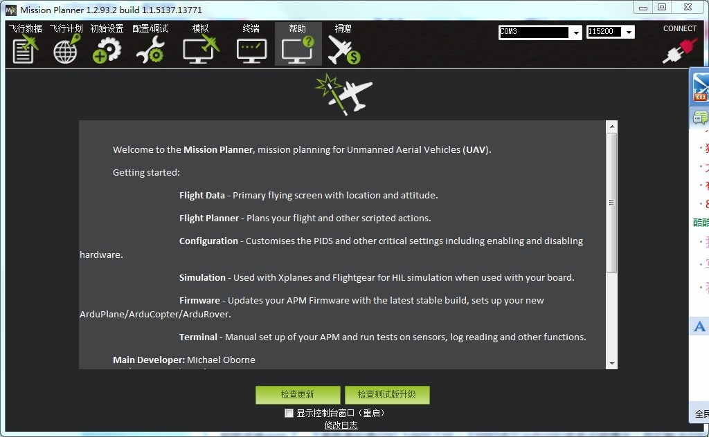

3。能够连接apm了,下面就是检查你的飞控好不好!不好的话立马找你的卖家说明情况!然后解决你的问题!
首先,地面站软件更新至最新版。
apm飞控浅谈,入手后会遇到的问题。给想买apm的新手看看~ apm飞控怎么样,apm飞控的应用,apm飞控特点,apm飞控教程 作者:saite0001 4082
一般你下载的旧版在启动的时候会提醒你更新!实在不行也可以进去更新

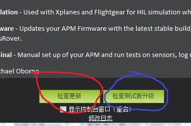

apm飞控浅谈,入手后会遇到的问题。给想买apm的新手看看~ apm飞控怎么样,apm飞控的应用,apm飞控特点,apm飞控教程 作者:saite0001 2301
红色的是更新官方最新固件蓝色的测试版固件可以提前享受80%界面中文版!感谢我们的翻译团队 apm飞控浅谈,入手后会遇到的问题。给想买apm的新手看看~ apm飞控怎么样,apm飞控的应用,apm飞控特点,apm飞控教程 作者:saite0001 4820 感谢APM中文网

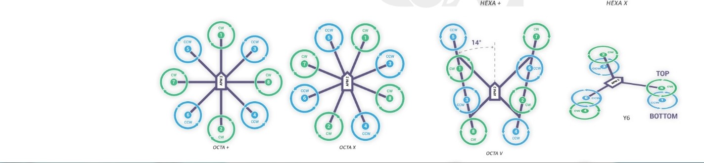

8.最后附上apm接线图
apm飞控浅谈,入手后会遇到的问题。给想买apm的新手看看~ apm飞控怎么样,apm飞控的应用,apm飞控特点,apm飞控教程 作者:saite0001 905 apm飞控浅谈,入手后会遇到的问题。给想买apm的新手看看~ apm飞控怎么样,apm飞控的应用,apm飞控特点,apm飞控教程 作者:saite0001 8686 apm飞控浅谈,入手后会遇到的问题。给想买apm的新手看看~ apm飞控怎么样,apm飞控的应用,apm飞控特点,apm飞控教程 作者:saite0001 1694 apm飞控浅谈,入手后会遇到的问题。给想买apm的新手看看~ apm飞控怎么样,apm飞控的应用,apm飞控特点,apm飞控教程 作者:saite0001 5207

我买回来的时候也是遇到你上面所说的驱动问题,连续下载四个安装系统后才下到完整版的,才安装成功,确实很磨人!呵呵apm飞控浅谈,入手后会遇到的问题。给想买apm的新手看看~ apm飞控怎么样,apm飞控的应用,apm飞控特点,apm飞控教程 作者:小金下士 275 辛苦了
 楼主| 发表于 2014-1-29 00:54:32 | 显示全部楼层
小金下士 发表于 2014-1-29 00:53 apm飞控浅谈,入手后会遇到的问题。给想买apm的新手看看~ apm飞控怎么样,apm飞控的应用,apm飞控特点,apm飞控教程 作者:saite0001 9666
我买回来的时候也是遇到你上面所说的驱动问题,连续下载四个安装系统后才下到完整版的,才安装成功,确实很磨 ...
我跟你一样!所以现在写出来提醒大家一下~~呵呵~能够用上就是好事

恩 是的 刚刚开始也是以为自己下错驱动 调参软件,然后咨询后才知道是是系统的问题 ,辛苦了 saite0001 写那么多?
