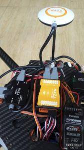

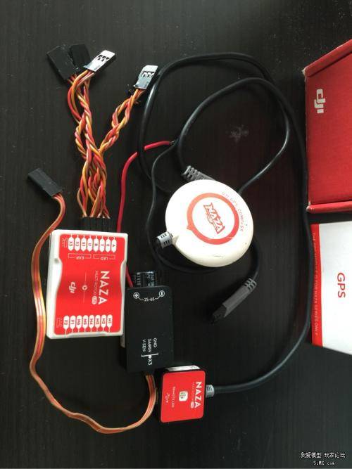

首先来粗略了解一下无人机组成部件,以后我会创建新帖来详细的讲解哒
飞控:飞控是一架无人机的大脑也是我定义无人机的一个标准,飞控可以稳定无人机的机身,通过自身或外置的传感器(像是gps,罗盘,气压计,光流计等)来完成航点飞行,定高,返航等一系列动作
现在市面上常见的开源飞控有APM,pix等 ,商品控被DJI的NAZA和零度的霸占,笔者的建议是初次入坑尽量使用商品控,开源飞控调试复杂,虽然功能更加丰富,兼容性更加好,但也只有老鸟才能玩的转,而NAZA价格也比较亲民,小白入门首选
飞控是一整套的系统,除主控外还有许多附件,像gps,电源管理单元等,他们会与无人机其余部件组合起来形成一套完善的系统

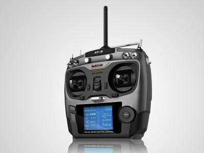

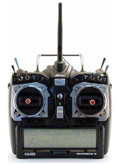

遥控器是人操控无人机的器材,是地面站的主要组成部分
遥控器有几个参数:
首先是通道数:无人机在起飞降落,前进后退,左转右转等正常飞行中就需要4个通道,市面上一般的6通道遥控器就可以满足,但如果加上云台,电动脚架,返航,定高等模式后6通显然不够,因此建议一次性购买9通甚至12通或更大通道数的遥控器,以免后期升级造成二次投资(坚信省钱就是花钱的开始)
2.功率问题:功率是决定遥控距离的一个重要因素功率越大,遥控距离越远,但不建议购买像华科尔D10这种大功率遥控器,不然你就只能一个人孤独的飞无人机了(功率压制会导致遥控范围内其他同频率遥控器失灵),后期可以通过改装天线等方式增加遥控距离
3.频率:现在的遥控器频率一般为2.4G,少数遥控为1.2G,5.8G
或者433mhz,遥控器的频率应尽量与图传错开,避免干扰
新手使用遥控器一般选择乐迪,福斯或者天地飞,当然家里有矿的可以忽略这一条
4.左右手油门,左手油门(美国手)右手油门(日本手),其实左右手油门就是左手右手那个控制油门的问题,中国人一般习惯左手油门,不过通过对换摇杆可以左手变右手
