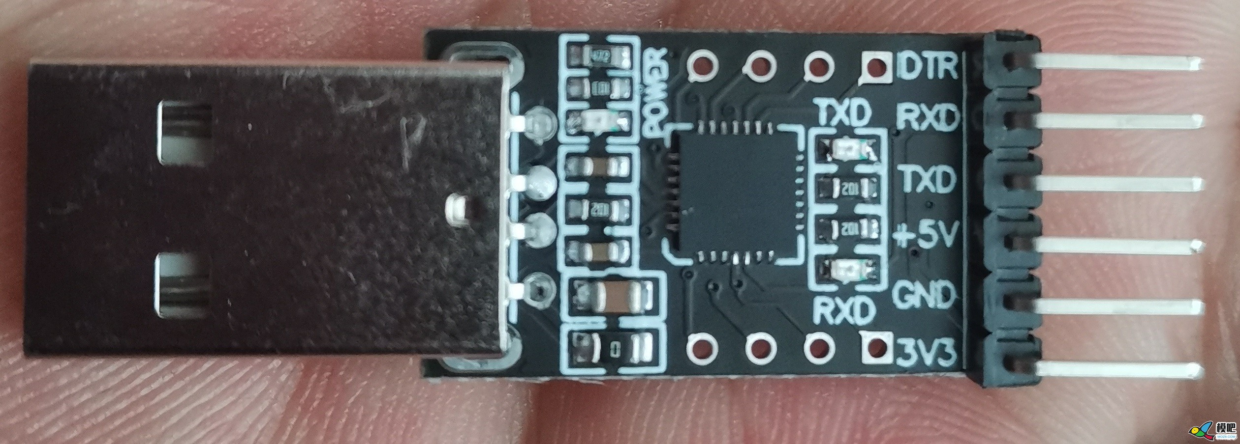

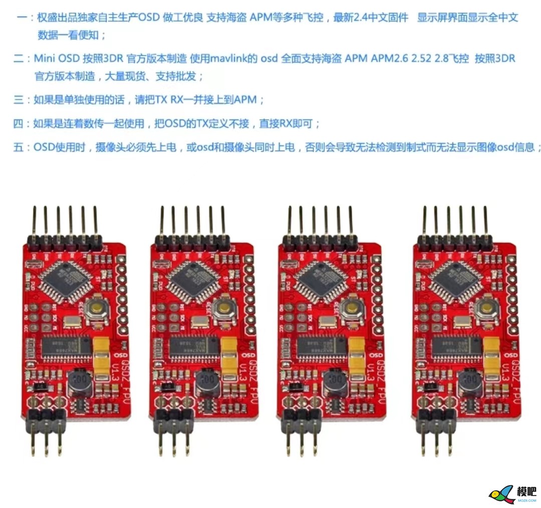

在某宝上买的OSD,泡泡老师提的那个电源的事,这个板子好像已经是短接好的了,不用接5V电源, 大师门好,刚接触OSD,由于界面太乱请教刷机如何接线刷机 固件,泡泡老师,OSD,现在的,有点乱 作者:wangminglei 6753

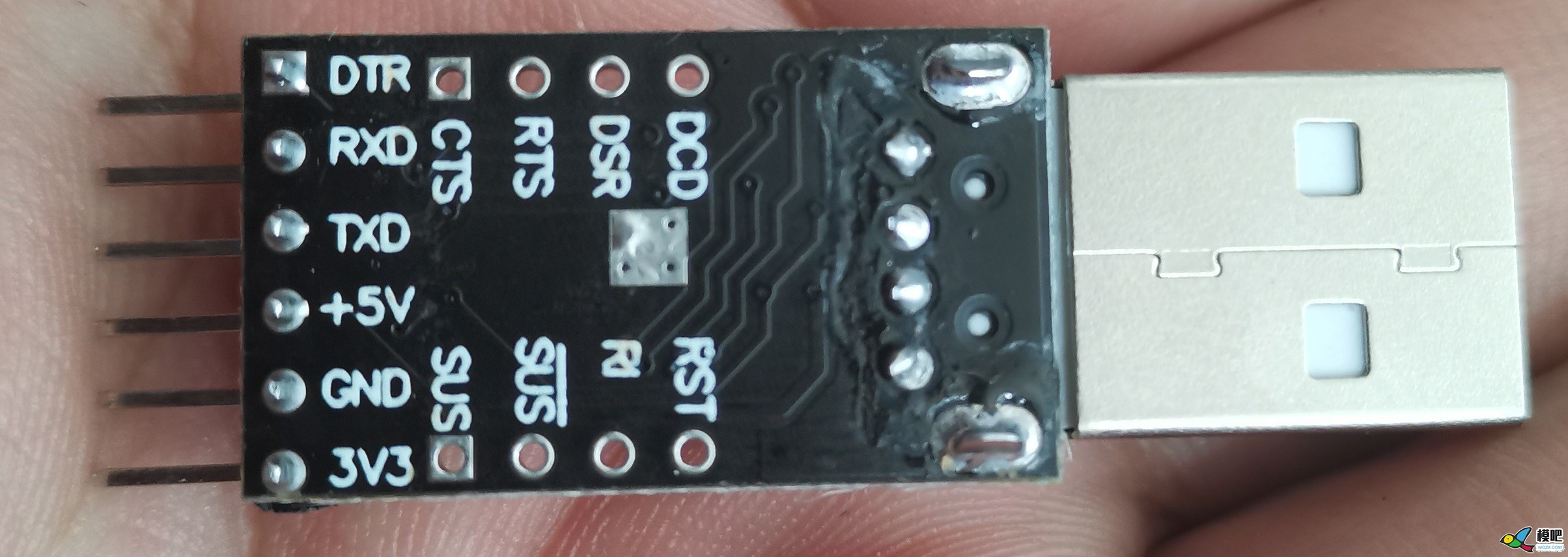

下面这个也是某宝买的,
大师门好,刚接触OSD,由于界面太乱请教刷机如何接线刷机 固件,泡泡老师,OSD,现在的,有点乱 作者:wangminglei 5446 大师门好,刚接触OSD,由于界面太乱请教刷机如何接线刷机 固件,泡泡老师,OSD,现在的,有点乱 作者:wangminglei 4301

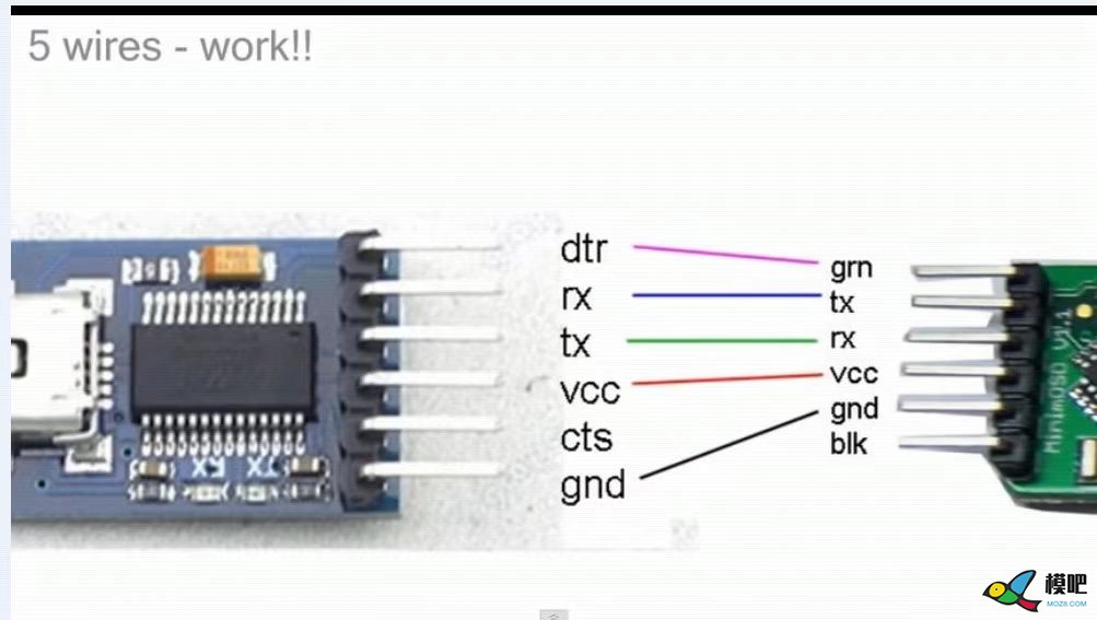

在网上找的,好像和我的物件能对应上
大师门好,刚接触OSD,由于界面太乱请教刷机如何接线刷机 固件,泡泡老师,OSD,现在的,有点乱 作者:wangminglei 8825
现在的问题(就是画面有点乱,想关掉几项)
1、他俩之间如何接线,设备连接好之后,OSD还用在另接电源吗(那个12伏还用接吗)
2、刷机,只是改一下内容,还用刷固件吗,能否直接改,实际改中文就更好了,
 楼主| 发表于 2022-7-4 09:36:55 来自手机 | 显示全部楼层
经过这两天在网上查找资料,终于弄明白了,按上面最后的一张图接线,先刷字库在刷固件,完美刷机
