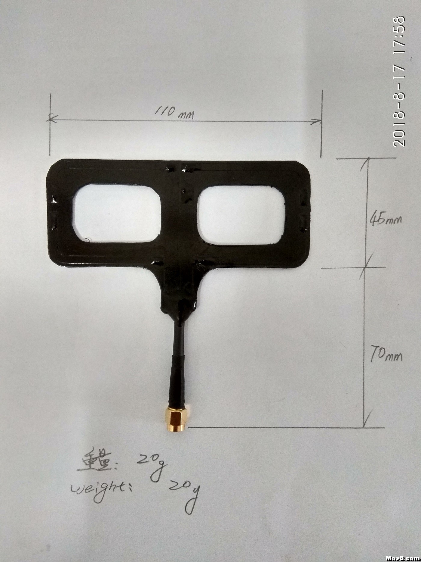

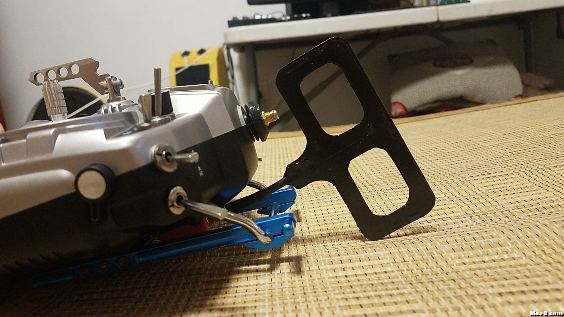

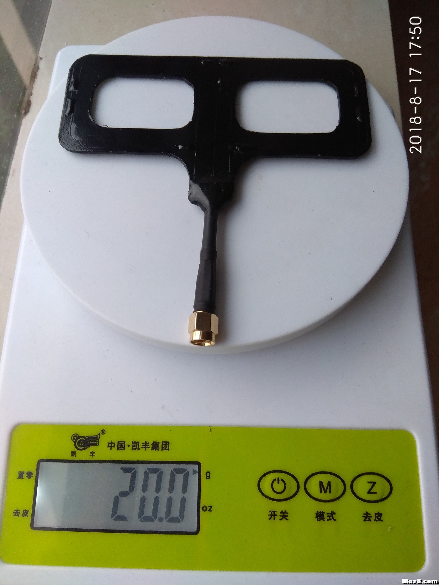

 楼主| 发表于 2018-8-20 08:11:37 | 显示全部楼层
pcb用的特氟龙,稍微重了点,尺寸还算ok
睿思凯X9D 915MHZ天线诞生记.......  作者:枫叶天线 67
睿思凯X9D 915MHZ天线诞生记.......  作者:枫叶天线 4620

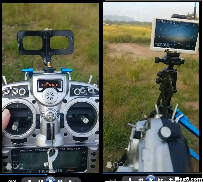

 楼主| 发表于 2018-8-21 08:14:22 | 显示全部楼层
简单飞了下,有效果睿思凯X9D 915MHZ天线诞生记.......  作者:枫叶天线 8386
睿思凯X9D 915MHZ天线诞生记.......  作者:枫叶天线 4068
睿思凯X9D 915MHZ天线诞生记.......  作者:枫叶天线 6772
睿思凯X9D 915MHZ天线诞生记.......  作者:枫叶天线 5529

发表于 2018-10-12 19:03:10 | 显示全部楼层
已经在用了睿思凯X9D 915MHZ天线诞生记.......  作者:坚持 8088
睿思凯X9D 915MHZ天线诞生记.......  作者:坚持 6802
睿思凯X9D 915MHZ天线诞生记.......  作者:坚持 3540
发表于 2018-10-14 23:20:21 | 显示全部楼层
看来效果很不错啊
效果比frsky强点,造型没有黑羊的钻石B格高  详情 回复 发表于 2018-10-15 09:10
 楼主| 发表于 2018-10-15 09:10:35 | 显示全部楼层
taiyangzai 发表于 2018-10-14 23:20
看来效果很不错啊
发表于 2018-10-15 09:31:04 | 显示全部楼层
强点就先不换了,等拉距测试下,能到10就不换
原装棒子10k信号会不稳了,换了就比较稳定,如果不飞远,换不换就无所谓了。不过好多换天线的原因不是飞远,是嫌原装棒子太丑太长,用起来也不方便  详情 回复 发表于 2018-10-15 11:48
 楼主| 发表于 2018-10-15 11:48:41 | 显示全部楼层
