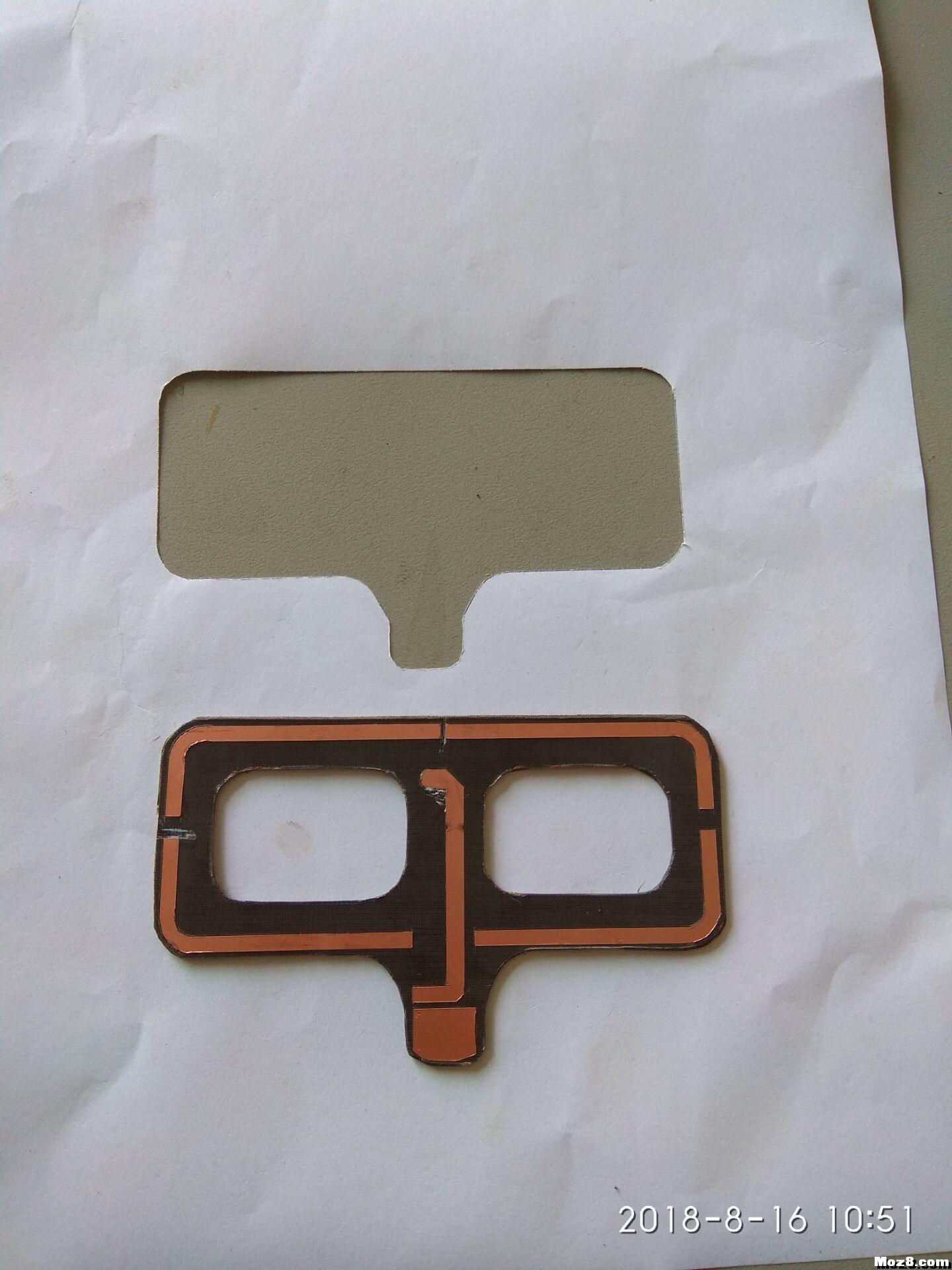

越来越多的朋友对睿思凯的915高频头很感兴趣,确实较远的遥控距离能把2.4甩老远,可惜这一频段能用的天线很少,只有黑羊在做,且只有两款增益较低。
很多老朋友强烈建议我捣鼓捣鼓,刚好也有蛮长时间没为模界做点贡献了,就从这款开始吧,能在在fpv爽飞上能有更多的选择,希望大家能喜欢。

直接发pcb厂家制版的效率太低,做一次修改至少要一个星期,且费用高昂,还是提刀上阵吧睿思凯X9D 915MHZ天线诞生记....... 天线,FPV,睿思凯xlite 作者:枫叶天线 5408

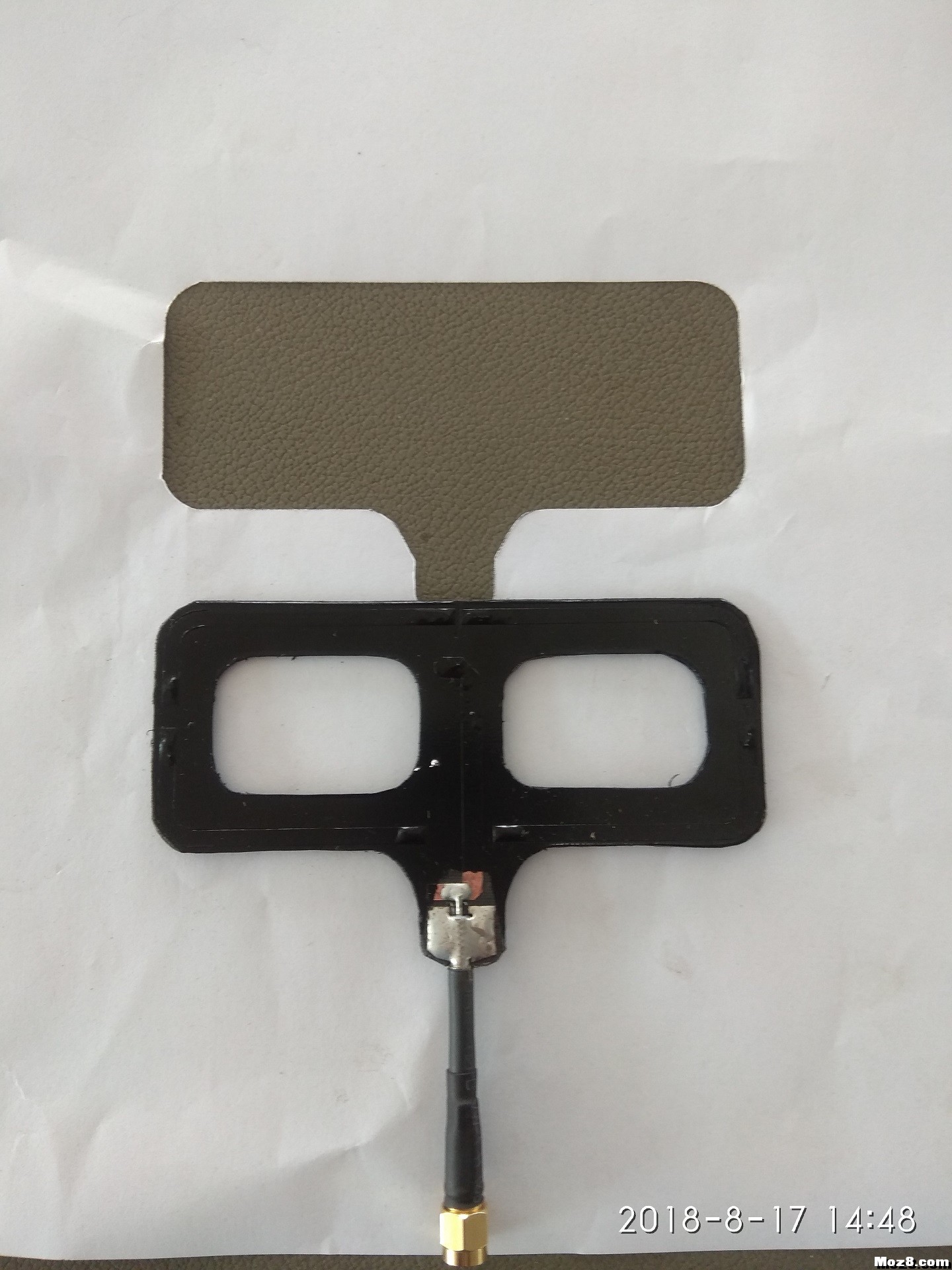

天线本质是莫克森天线,增益大约5dB,比常用的棒子天线和黑羊的偶极天线增益高3dB。 对换成距离大约可以远一半左右(预估)
