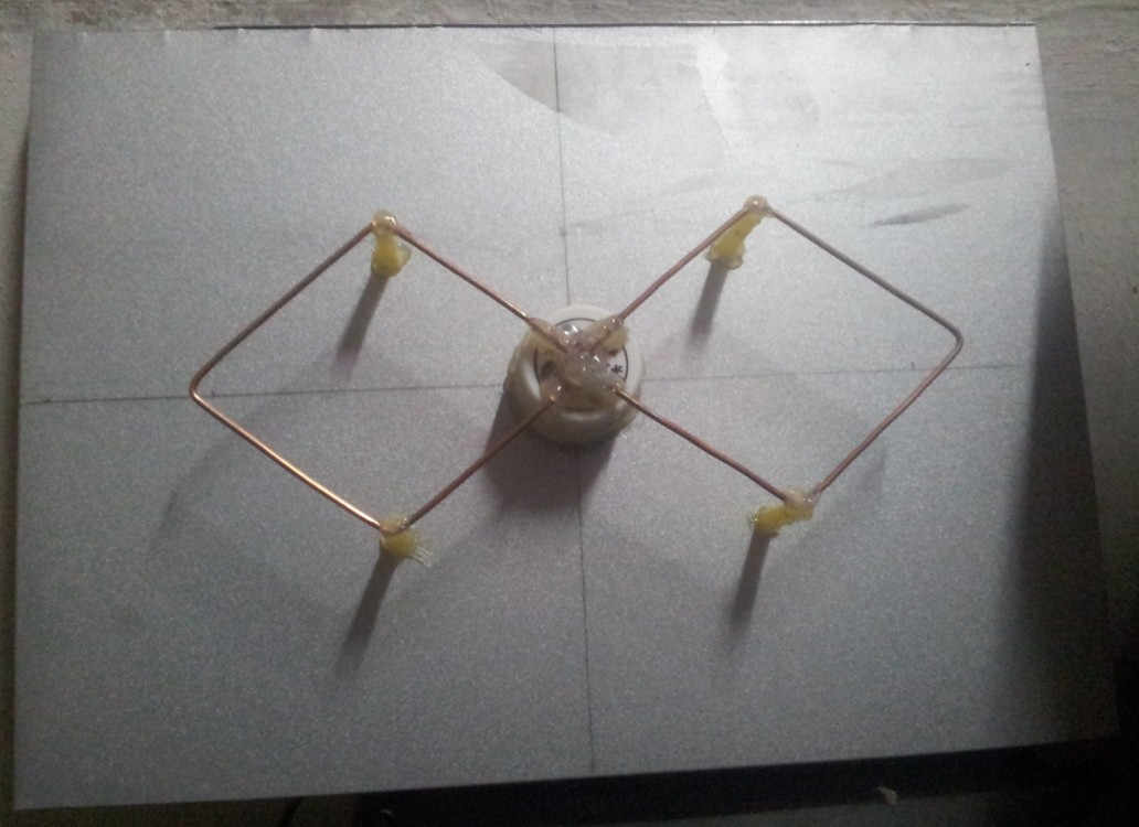

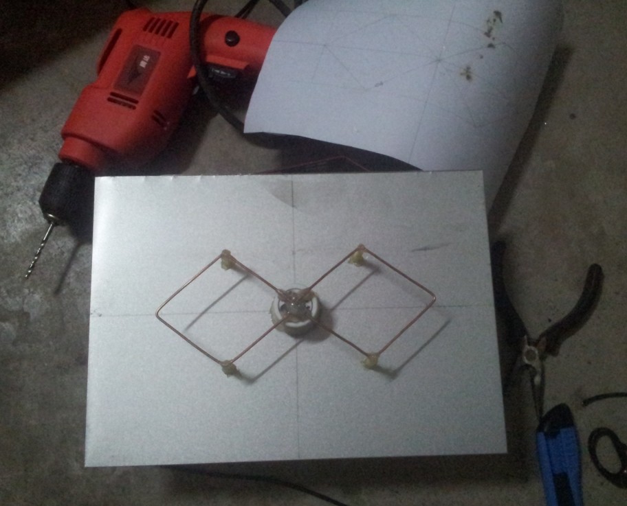

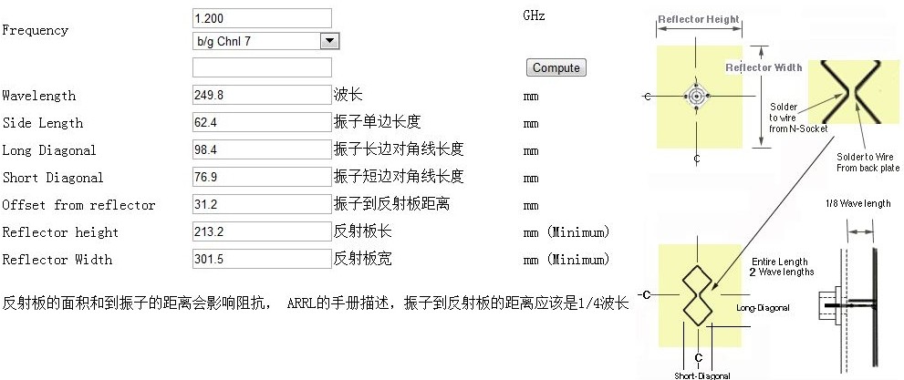

用了春节几个小时的宝贵时间,做了个双菱天线双菱天线 天线 作者:国^宇 5770 双菱天线 天线 作者:国^宇 6402                                           看看,振子那里可是用饮料瓶盖做的、饮料吸管做的辅助架子,家里的天花铝板和电线铜心,环保吧双菱天线 天线 作者:国^宇 4629              双菱天线 天线 作者:国^宇 152 搞得房间不像房间,人家说这是研究室吧!双菱天线 天线 作者:国^宇 1697                                                  双菱天线 天线 作者:国^宇 3343 这是是1.2G 、  7和 9频道的天线尺寸                                                                    附件带尺寸公式icecoffee.rar(37.44K)

是2.4G的天线?使用效果如何?能传多远的距离?覆盖角度是多少?
是1.2G的,效果有待测试后公布

计算出天线各个边的长度,在制作时是以铜线的中轴线之间的距离为准?还是以铜线外边缘或内边缘为准?

计算出天线各个边的长度,在制作时是以铜线的中轴线之间的距离为准?还是以铜线外边缘或内边缘为准? ...
我的是以铜线的外径为标准

这是直线方向接收 是不?

这是直线方向接收 是不?
来自安卓客户端
是的,双菱天线是有方向性的,很好用
