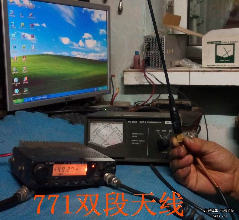

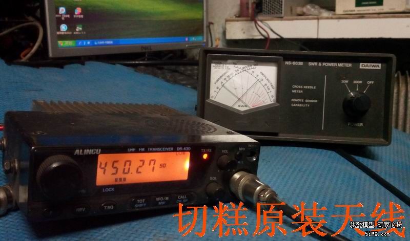

    今天测试了手里切糕能用的三根天线,都不是很理想驻波都大于3,以下为三根天线测试照片。

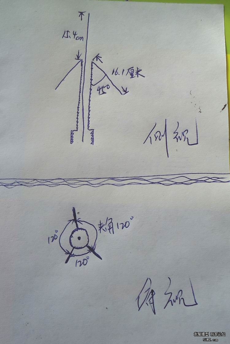

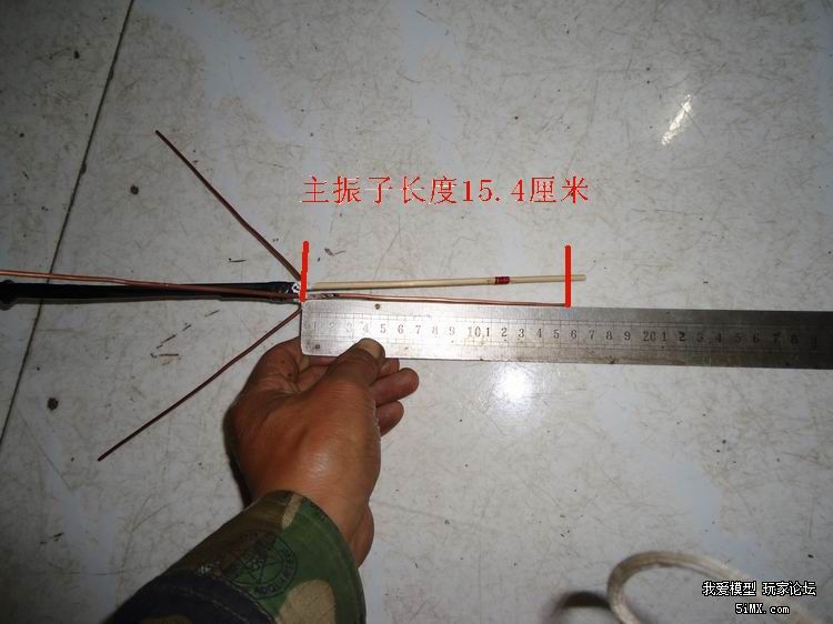

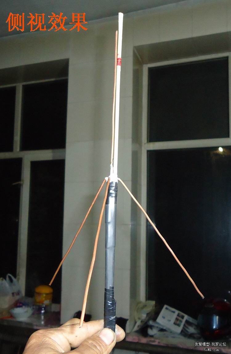

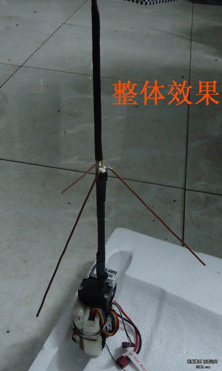

   由此看来以上天线都不理想,驻波大效率低,还会使发射机发热量大你懂得。所以我选择了一款人人会做简单易懂的地网天线经过地面测试效果理想,430兆到470兆驻波低于1.8,看图说话

以上细心看图的朋友我想都能看明白包括尺寸,只要按照尺寸模仿都会收到理想的效果。以下我自问自答一些可能有人会提到的问题。
          1 照片里那根白色的主振子旁边的是什么?
     答:我为了增加天线强度加的一根竹签子。
           2  为什么选择增益低的地网天线而不是高增益折合振子或者折合J型天线?
   答:  切糕是跳频发射机频率在430-470兆跳频,其他高增益天线频带范围一般在1-2兆范围不适合做发射机宽带天线。这根地网天线是我知道的频带比较宽的天线。
           3 主振子接电缆芯,地网接电缆外皮对吗?
      答:很正确,焊接以后用万用表测试芯线和外皮没有短路就可以。
            4  地网向下的角度是多少???
      答:地网向下的角度是45°
           5  这个天线做完后不需要测试吗?
      答:严格按照数据做误差不会很大,完全可以达到要求。
         6  这个天线和原装的天线比较能差多少??
       答: 我地面测试在原装天线信号强度为5 的时候,换上地网天线信号强度为20左右,以大家测试结果为准。
          7   这个天线有没有方向性??
      答: 没有完美的天线,这个天线是低仰角无方向天线,但是向四周辐射会比垂直向上辐射强。也就是天线对着那个方向,哪个方向信号相对弱一点。

  我用的是大切糕,经过包包指导吧发射功率降低到100毫瓦,使用此天线,实际飞行测试10公里信号百分之98以上。
     所以大家在使用得当的情况下切糕433增程永远超出图传的传输距离。
   1    接收机天线最好要垂直向下,周围不要有金属物。
   2   发射机尽量高,周围不要有金属物。

这是铜线吗  多大规格的?

这是铜线吗  多大规格的?
用的铜线,2.5平方以上就行,啪硬度不够就选4平方的。

必须2.5平方以上吗?1.5的不可以吗?
当然可以,用粗点的主要是考虑机械强度。  详情 回复 发表于 2014-5-5 11:24
 楼主| 发表于 2014-5-5 11:24:11 | 显示全部楼层
大眼睛 发表于 2014-5-4 20:09 我给切糕433做了一把小雨伞 天线 作者:来自北方2012 1051
当然可以,用粗点的主要是考虑机械强度。
