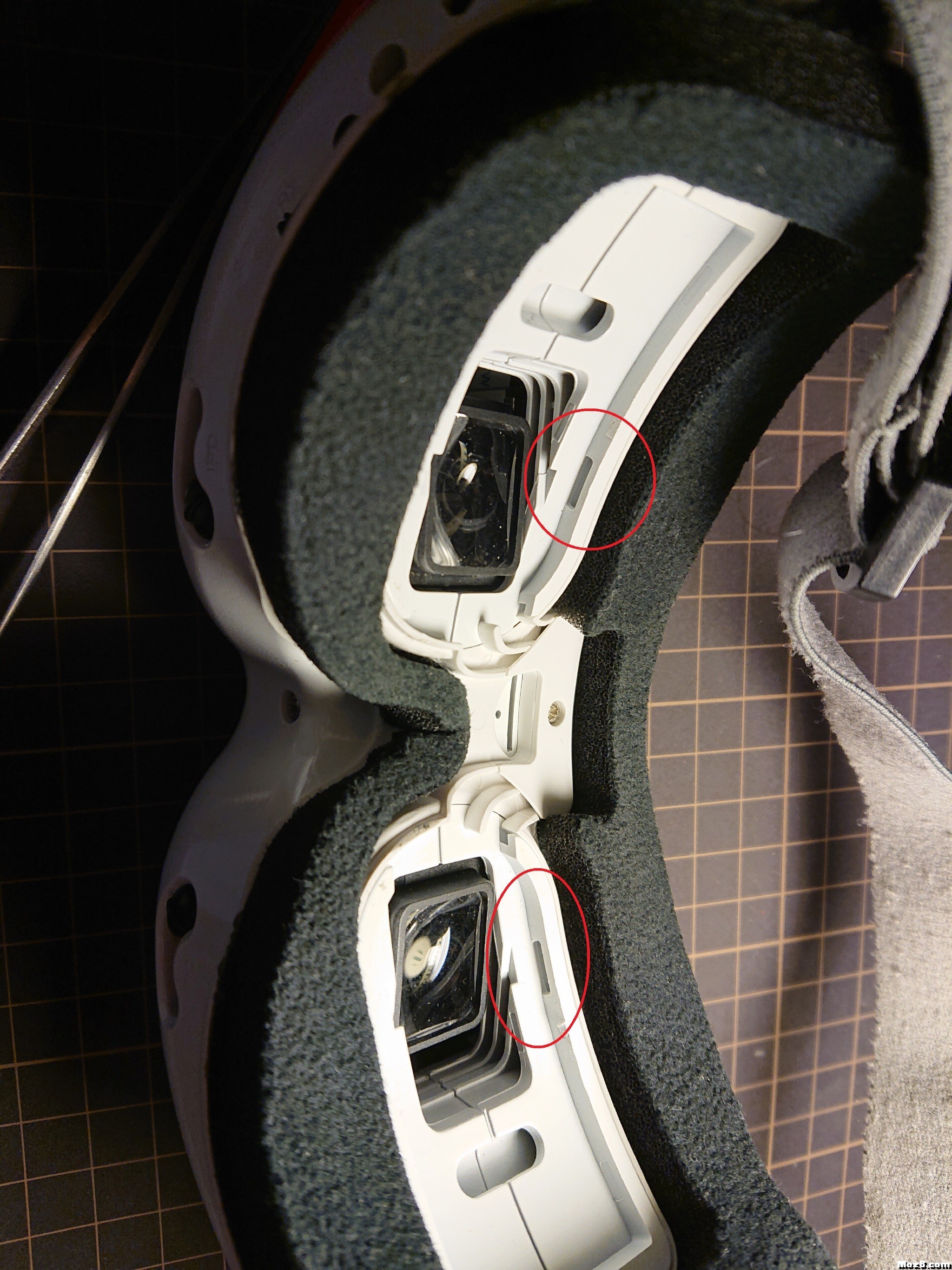

HD3的供电不足以带动RapidFire,RapidFire很人性化的附带了辅助的供电模块给HD3,2,1等眼镜用。
暂时还不打算升级HDO(主要是手都剁完了最近。。),所以还是麻烦点给HD3加上辅助电源模块用上了RapidFire。
电源模块的连接排线还是比较长的,足够不拆开,从眼镜外面绕到接收模块那,原来的设计应该也是那样。
但由于强迫症发作,就拆了HD3从内部走了线。。下面是大概步骤,给各位坛友做参考,开始动手前建议先看完帖子并看下RapidFire手册知道完整步骤比较好些:
先拆面罩,上下总共4个卡扣,见下面2图红圈部分,找到合适工具可以从面罩和本体间的缝隙插入撬开。

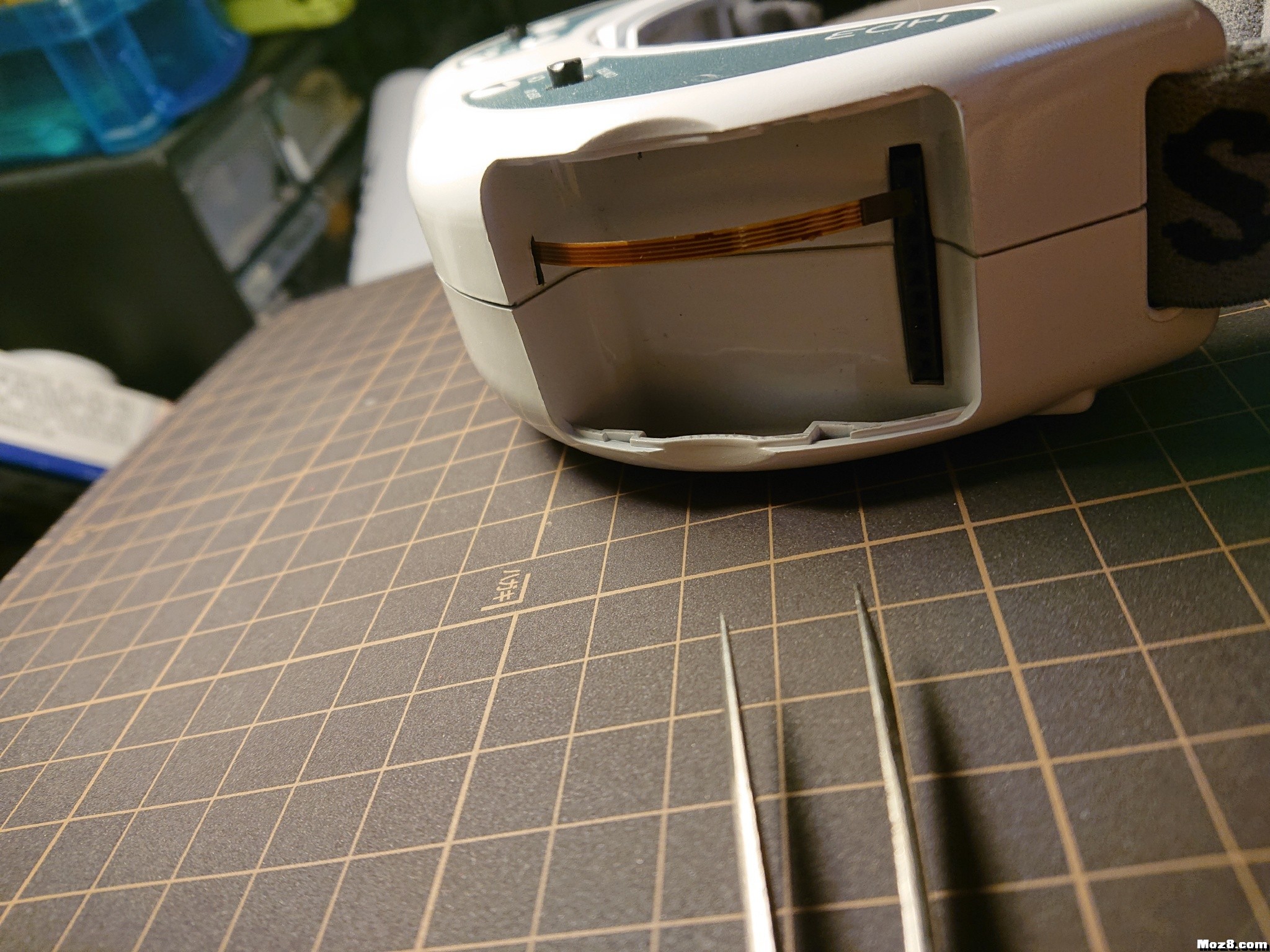

撬开以后不用全部打开,只要有条缝把排线塞进去就可以了。模块槽那差不多位置可以开条小缝让排线穿出来。
穿好排线就可以把HD3合起来,合起来注意别压到排线或里面的其他线。
