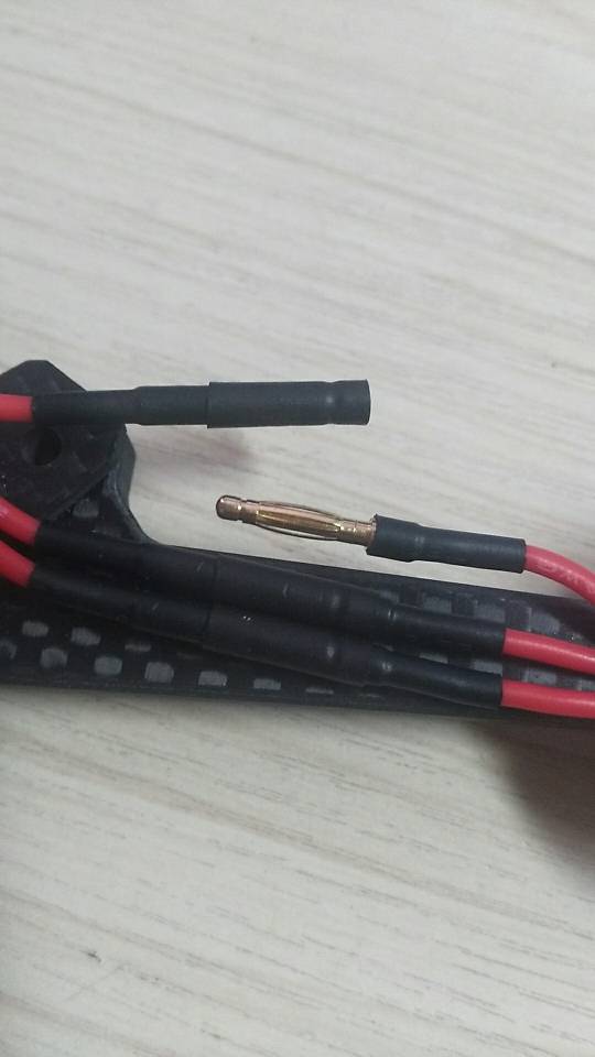

没看懂?不要紧,来张全图配文字。。。电机与电调之间使用了2mm香蕉镀金插头,公母头各上热缩管防护,最后将其插好后,再外层套热缩管绝缘。工艺细节全在图上了,想研究的可以自己看了~

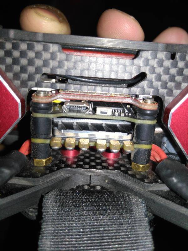

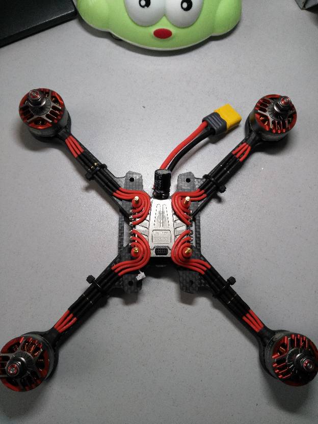

 楼主| 发表于 2018-10-26 11:39:34 | 显示全部楼层
装机工艺细节补充
1.焊接端子热熔胶防护
2.整机线束个性化定制,长度按照各模块的空间布局定制,整根线束中间无断点,线束两端插接端子全部重新压接。
3.四合一电调输出线束隐藏设计,电调底部走线,没换整洁,出颜值。
4.电子设备一体式贯穿固定,橡胶柱加O型圈全减震设计,尽量降低机架振动对飞控的影响。

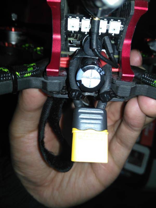

电源插头加固工艺:
1.为了防止恶性炸鸡后,电池甩出后,直接撕裂电调焊盘,因此采用了主电源公头防拉扯设计。
2.由于此机架布局太紧凑,无法合理利用机架后部结构进行加固,也没有加装3D打印件,因此动了一番脑筋,最终通过加装固定板方式解决。
3.固定板利用原机架两颗固定螺丝孔位固定于机架尾部,上面用扎带固定主电源插头线束,这个设计可以兼顾外置电容的固定,行程一个合成加固结构,效果见图片。

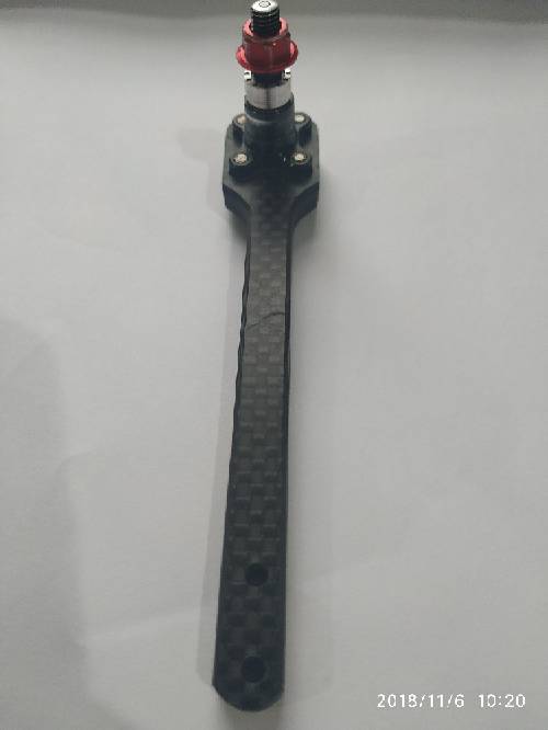

 楼主| 发表于 2018-11-3 23:21:09 | 显示全部楼层
今天正好是深圳大运世界无人机大赛第二天,趁着大赛自己也抓紧练一波,炸飞一个转子!直接粉碎性断裂!
我的FPV机型进化纪实录  作者:Elvis 970

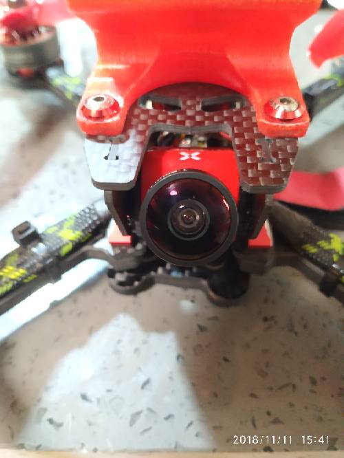

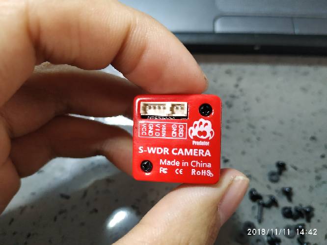

升级装备,换当下大热的FOXEER 弹弓3 Predatorda  FPV摄像头 ,话不多说,上图!

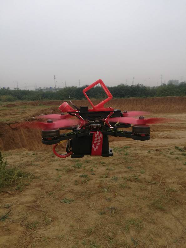

 楼主| 发表于 2018-11-11 19:13:58 | 显示全部楼层

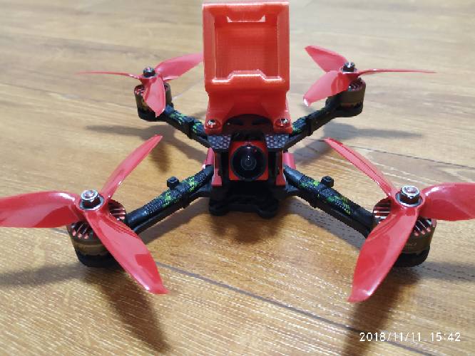

依旧是大红的颜色,非常精致!下面上装机图!

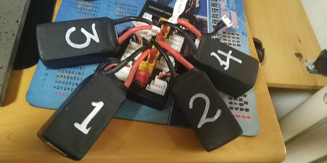

格式电池终于到货了!100C平衡头可拆卸。

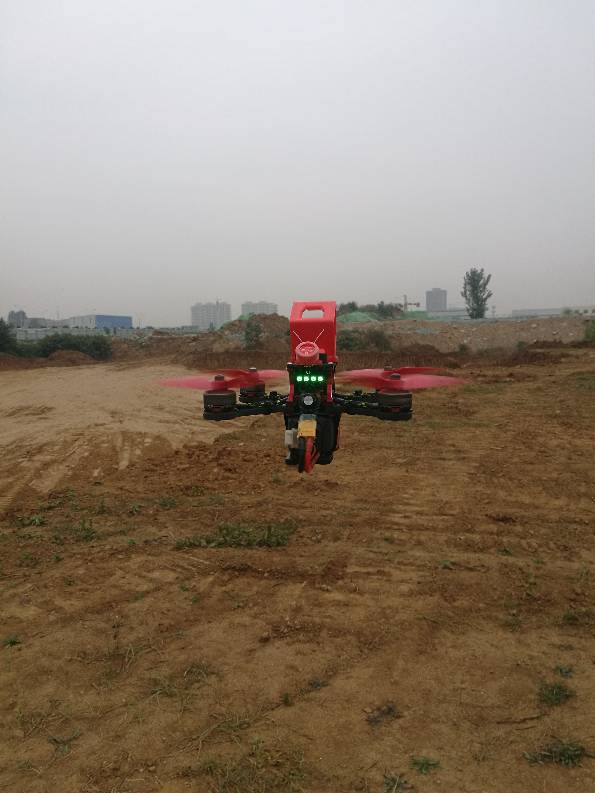

 楼主| 发表于 2018-12-1 22:51:21 | 显示全部楼层
花飞主力机
我的FPV机型进化纪实录  作者:Elvis 1242

格式新款100C高压电池,支持平衡头插拔
