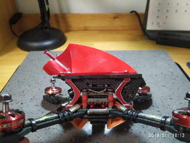

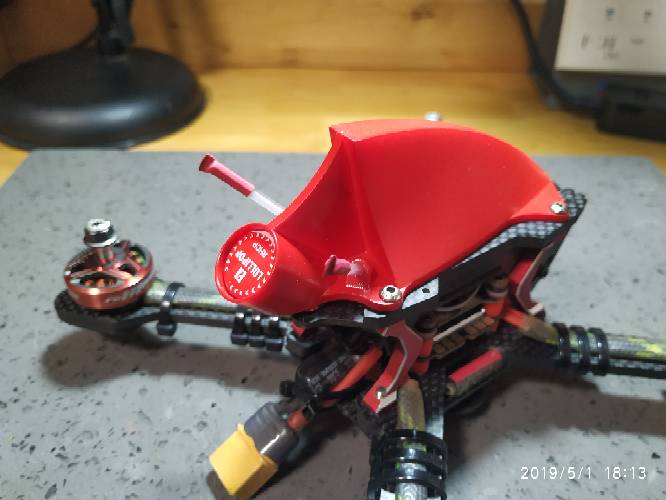

再来一波
我的FPV机型进化纪实录  作者:Elvis 8745
我的FPV机型进化纪实录  作者:Elvis 3324
我的FPV机型进化纪实录  作者:Elvis 832
我的FPV机型进化纪实录  作者:Elvis 5660
我的FPV机型进化纪实录  作者:Elvis 644

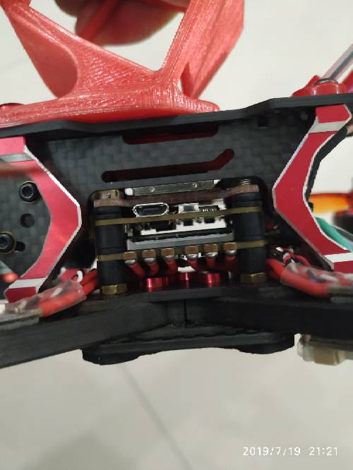

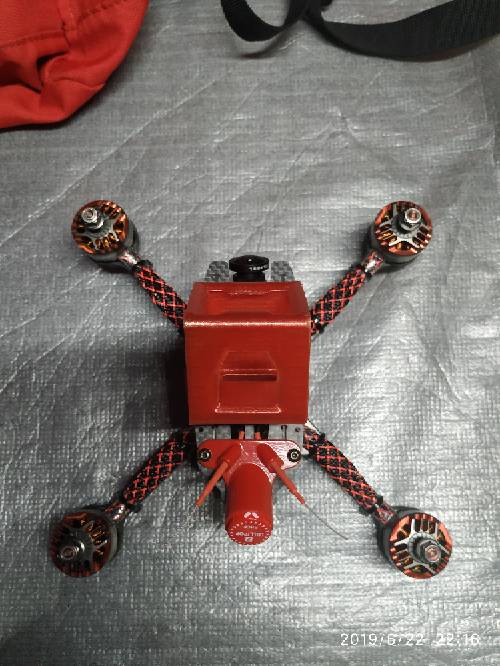

 楼主| 发表于 2019-6-25 14:26:43 | 显示全部楼层
更新了!换了一条新裤子~
我的FPV机型进化纪实录  作者:Elvis 9869
我的FPV机型进化纪实录  作者:Elvis 3174
我的FPV机型进化纪实录  作者:Elvis 1046
我的FPV机型进化纪实录  作者:Elvis 977

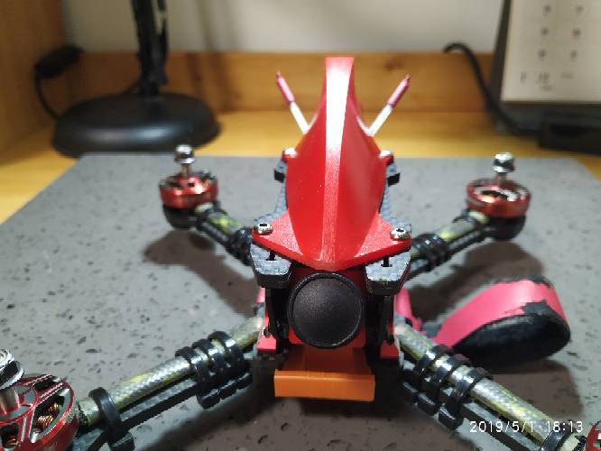

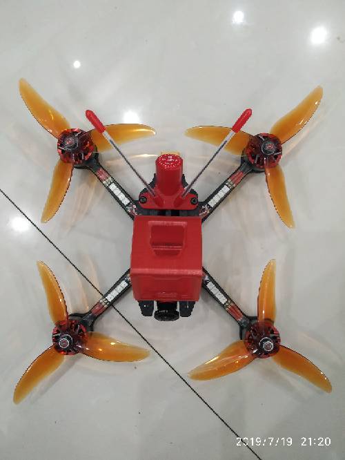

先上完成图,一共加了六组灯条,原计划是装八组的,接口已经留好了,但是最后两组走线不是太理想,后续会继续优化

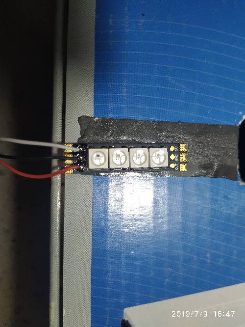

灯条是大通的,用了两种,一种是带电机延长焊盘的SW401,一种是纯灯条SW601,大通的这两个灯条目前相对来说已经设计的很完美了,话说大通的整体设计确实属于牛逼的存在。

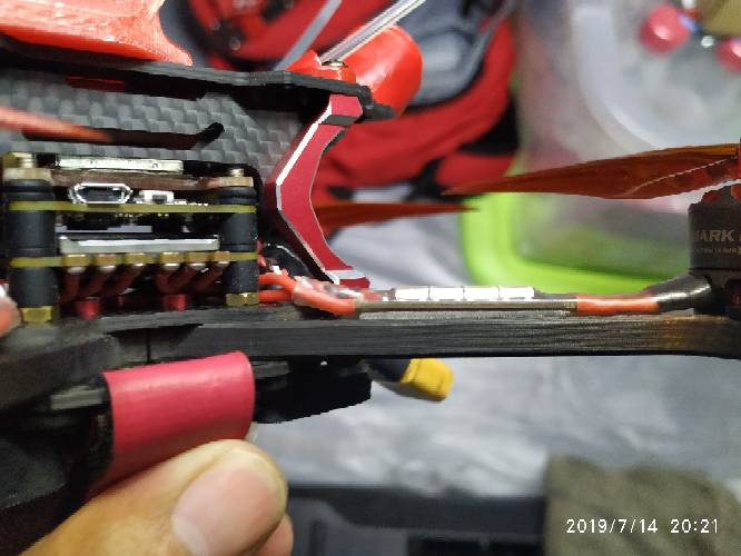

下面逐步介绍加装灯饰细节,第一部肯定是先拆了,原来的香蕉头方案被迫下马了,其实香蕉头这个方案,对于新手来说有些用处,如果技术到家,可以不这么玩,因为设备会增加重量,牺牲性能。

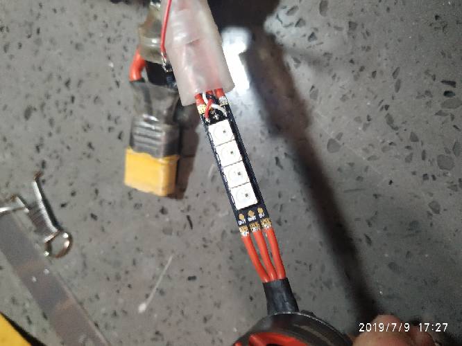

改装的难点还是焊接,这里用了特殊的焊接方法,还有锡球的切削修型手法,焊点较多,属于新手不友好操作,这里说一下大通的灯条,这一批灯条焊盘太薄,容易掉焊盘。
