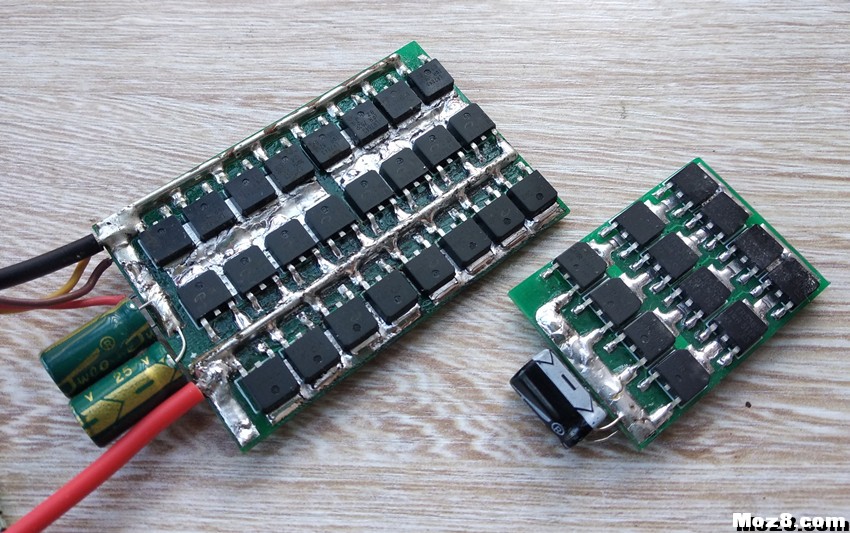

四 、固件烧录和测试
相对于旧版本电调,新固件做出了如下改进:
1、增加了对正反转快速切换的延时处理,防止短路。
2、优化了上电音乐算法,适应加电容的驱动电路。
3、固定油门行程(1050——1500——1950),到手即用,无需设置。删除了行程校准功能,因为有太多新手错误的进入行程校准模式出错无法正常使用。其实行程校准本身也没有存在的必要,遥控器上是可以微调中点和舵量的。
4、优化PWM,线性更佳。
开源艰辛,请点击链接支持:一元赞助链接:支持开源。一个商品的高压电调要几十上百块钱,DIY一个电调只要10块钱,大家心里应该清楚。
【我爱萝丽爱萝丽】超高压(全电压)有刷双向电调 DIY教程  作者:我爱萝丽爱萝丽 3534 萝丽高压有刷PN双向电调 - 固件.rar (958 Bytes, 下载次数: 678)
【我爱萝丽爱萝丽】超高压(全电压)有刷双向电调 DIY教程  作者:我爱萝丽爱萝丽 4568 萝丽高压有刷PN双向电调 - 源码.rar (1.54 KB, 下载次数: 583)
烧录固件
只需设置12MHz即可。(5V GND TX RX)
具体如何烧录固件?第一次DIY的新手可能一脸懵逼,不慌,点击链接,查看专业烧录教程:
100%烧录成功的STC下载器制作教程
【我爱萝丽爱萝丽】超高压(全电压)有刷双向电调 DIY教程  作者:我爱萝丽爱萝丽 4346
第一次通电测试:
为防止焊接错误导致短路烧坏,第一次通电测试应该先接一个保险丝。 可以剥一根细铜丝代替保险丝。
上电后,如果电机发出滴滴滴的音乐,能够控制正反转,电路正常;
如果保险丝、细铜丝熔断,电路焊接错误。
另外再加一句,每次教程无论多么简单,总有人焊接短路冒烟(上下臂MOS直通)、或者是电机只能正转不能反转(某个MOS管电路虚焊),如果你焊接时能够仔细认真,确认每个焊点焊接可靠、相邻焊点之间没有连焊,反而一次成功,少走弯路。

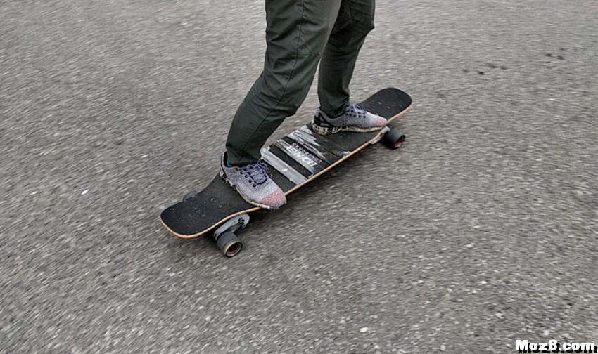

装机使用:
895电机(参数选择:24V 6000转)两个并联接电调,两块3S电池串联24V供电,胶带大法固定。全油门15KM/h。看到这可能有人会惊讶:才15码?  实际上,站在滑板上,超过10码大部分人已经控制不住了,15码已经有危险,速度再快不是高手根本驾驭不了。。
【我爱萝丽爱萝丽】超高压(全电压)有刷双向电调 DIY教程  作者:我爱萝丽爱萝丽 6398
设置柔和刹车:
确定滑板前进和后退方向后,遥控器上把相应通道后退舵量减小至20%或更小,具体看个人手感。
这样前进最大是100%的油门,刹车反转最大是20% 油门。警告:如果不设置,高速急刹车会令你栽倒!
【我爱萝丽爱萝丽】超高压(全电压)有刷双向电调 DIY教程  作者:我爱萝丽爱萝丽 1733

 楼主| 发表于 2018-11-25 12:22:01 | 显示全部楼层
五、全电压支持如何调整分压电阻
有很多模友没有电子基础不明白怎么分压,这里详细说明一下:
简单的说:按照教程做的电调7.4V到24V都是可以运行的,如果MOS管没有出现发热过大烫手现象不需要做任何改动,直接使用。
复杂的说:
为什么要分压?
MOS管驱动电压范围是小于+-20V;
当电池电压24V时,如果没有分压,PMOS管的驱动压差就是-24V,超过+-20V安全范围,MOS管有可能损坏。
所以,分压的目的主要是电池电压过高时保护MOS管。
分压实例:
电池电压为7V~12V时,R1、R2 =0欧       R3、R4 =1K欧
电池电压为16V时,       R1、R2 =470欧   R3、R4 =1K欧
电池电压为24V时,       R1、R2 =1K欧     R3、R4 =1K欧
电池电压为36V时,       R1、R2 =2.2K欧  R3、R4 =1K欧
(超过30V 时7805输入也需要串联几百欧电阻,否则7805会烧毁)
