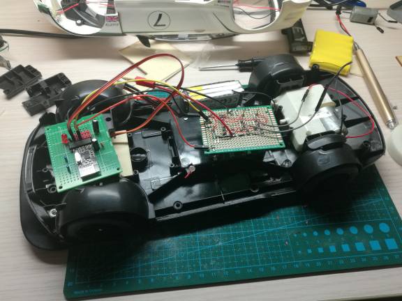

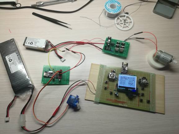

想向大家求助,我做了萝丽三代控,6通接收和高压有刷电调,接收和电调如何接线呢?我玩遥控车的,只需控制前进后退和左右转向。

柜台机 发表于 2019-1-3 10:07
想向大家求助,我做了萝丽三代控,6通接收和高压有刷电调,接收和电调如何接线呢?我玩遥控车的,只需控制 ...
哇塞,我打算也要做一个遥控车,可是你这打算只用一个驱动电机吗?还有转向时用遥控器的混控功能?还是在电调程序里面加上混控程序?
发表于 2019-1-12 15:30:26 | 显示全部楼层
tuhufeng 发表于 2019-1-12 11:32 【我爱萝丽爱萝丽】超高压(全电压)有刷双向电调 DIY教程  作者:柜台机 3593
哇塞,我打算也要做一个遥控车,可是你这打算只用一个驱动电机吗?还有转向时用遥控器的混控功能?还是在 ...
你运气真好,我今天正好做了个遥控车。车体是星辉1/14的宾利。电调有三组线伸出去,第一组是两根线,接电池;第二组是两根线,接车上的有刷电机;第三组是三根线,接接收机。舵机本身就有三根线,直接接接收机上。接收机上不同位置的插针(也就是不同通道)分别对应遥控器上摇杆拨动的不同方向。当你把舵机接到接收机上时,就能实现比例转向,所以舵机不需要接电调(你观察舵机就会发现舵机里有一小块集成电路板,它能实现电调的作用);而电机必须接电调,然后把电调接到接收机上才能实现电机的调速。如果我还没讲清楚你就加我QQ835320381,我视频教你,包你会。很简单的
