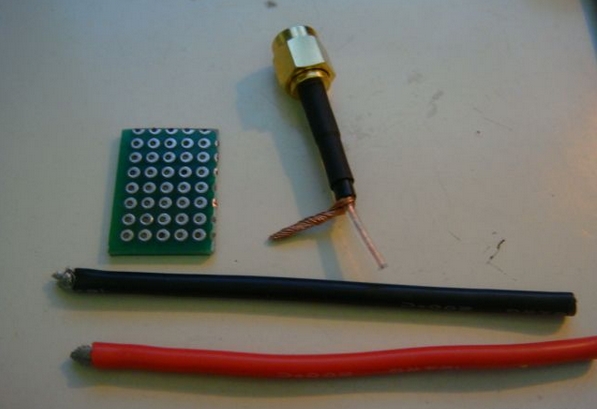

制作材料:
SMA头
馈线
12-16 AWG 线
实验板

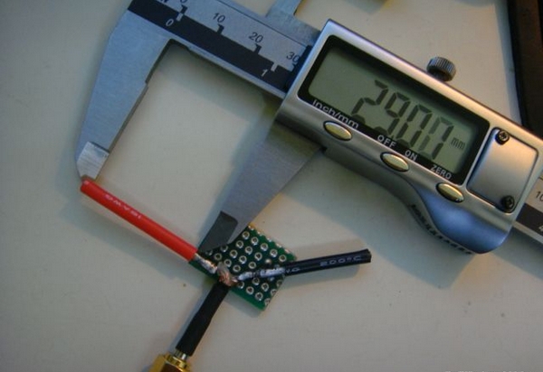

2.4G图传 计算公式:7125/2400=2.97CM           2.97*97%=2.88CM
2.4G 1/4波长的V型天线 单边导线长度=2.88CM
1.2G图传 计算公式:7125/1200=5.94CM         5.94*97%=5.76CM
1.2G 1/4波长的V型天线 单边导线长度=5.76CM
5.8G图传 计算公式:7125/5800=1.23CM         1.23*97%=1.19CM
5.8G 1/4波长的V型天线 单边导线长度=1.19CM

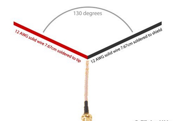

注:2.4G和5.8G 也可以做成 1/2波长的
红黑导线 夹角 130度
试验板和SMA接头
FPV 图传V型天线制作【制作过程照片】 天线,图传,FPV,正V750天线 作者:无机翼的飞机8 3418
AWG线 我选用16的
FPV 图传V型天线制作【制作过程照片】 天线,图传,FPV,正V750天线 作者:无机翼的飞机8 6349

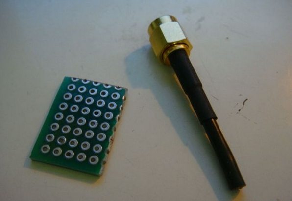

焊接SMA头到 实验板
FPV 图传V型天线制作【制作过程照片】 天线,图传,FPV,正V750天线 作者:无机翼的飞机8 3327
焊接AWG线到 实验板
FPV 图传V型天线制作【制作过程照片】 天线,图传,FPV,正V750天线 作者:无机翼的飞机8 6641

修剪长度
FPV 图传V型天线制作【制作过程照片】 天线,图传,FPV,正V750天线 作者:无机翼的飞机8 3500

长度角度 计算公式 图中是900MHZ的 请按您的图传频率 替换数值
FPV 图传V型天线制作【制作过程照片】 天线,图传,FPV,正V750天线 作者:无机翼的飞机8 6911

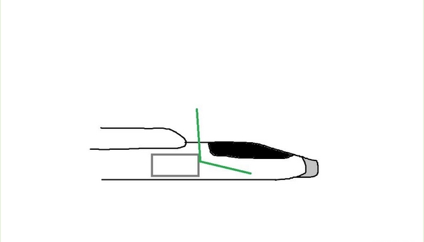

天线在飞机安装的角度
FPV 图传V型天线制作【制作过程照片】 天线,图传,FPV,正V750天线 作者:无机翼的飞机8 5219
