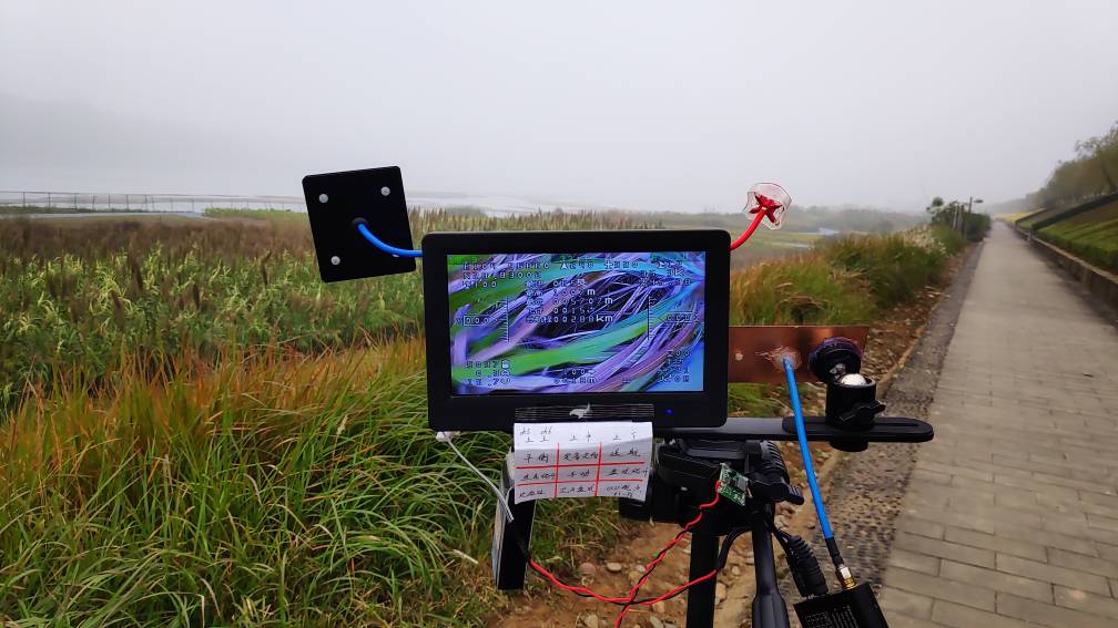

       鹰眼锐视(普及版除外)可以在FPV界面、DVR界面、AV3界面进行切换,自带双天线版本的油两个信号输入,而AV3可以作为第三个信号源输入,这也就是三天线的源由。
如图: 平板天线,蘑菇头天线,另外AV3输入 清男5.8G双菱天线(右下角)收到的视频信号。
     这样,飞机在远处时,就可以把视频输入切换到AV3,充分发挥双菱天线的作用。鹰眼锐视FPV屏 旗舰版 三天线使用方法分享: 天线,FPV,djifpv设置 作者:ThinkFly 267
鹰眼锐视FPV屏 旗舰版 三天线使用方法分享: 天线,FPV,djifpv设置 作者:ThinkFly 1741
AV3信号输入的接线请看下图:
鹰眼锐视FPV屏 旗舰版 三天线使用方法分享: 天线,FPV,djifpv设置 作者:ThinkFly 9170
       根据鹰眼屏幕说明书,其AV3输入信号接口就是“黄色”的视频输入信号线(已在下图中标出);根据其接头,就知道鹰眼的六针(6p)接口的从上往下分别是 视频输入信号线和地线,将外置5.8G接收输出的AV信号接入,即可获得第三路AV信号。
鹰眼锐视FPV屏 旗舰版 三天线使用方法分享: 天线,FPV,djifpv设置 作者:ThinkFly 5607
鹰眼锐视FPV屏 旗舰版 三天线使用方法分享: 天线,FPV,djifpv设置 作者:ThinkFly 6658

要手动切换啊鹰眼锐视FPV屏 旗舰版 三天线使用方法分享: 天线,FPV,djifpv设置 作者:飞越天际线 7558
 楼主| 发表于 2018-12-4 17:41:06 | 显示全部楼层
是的,不过飞远后一般就双菱天线给力些
双菱角度很小?  详情 回复 发表于 2018-12-4 17:43

双菱角度很小?
 楼主| 发表于 2018-12-4 18:47:23 | 显示全部楼层
90度
发表于 2018-12-4 19:10:12 | 显示全部楼层
那不是就用了一个天线吗?av1是两个天线
 楼主| 发表于 2018-12-4 19:41:30 | 显示全部楼层
xiaoyi1225 发表于 2018-12-4 19:10 鹰眼锐视FPV屏 旗舰版 三天线使用方法分享: 天线,FPV,djifpv设置 作者:ThinkFly 2084
嗯,但是这样你就有三个选项了,一公里飞远后蘑菇天线基本没用,具体怎么组合看个人咯鹰眼锐视FPV屏 旗舰版 三天线使用方法分享: 天线,FPV,djifpv设置 作者:ThinkFly 6315

为什么双菱不直接接AV1?
 楼主| 发表于 2018-12-4 23:41:30 | 显示全部楼层
带着梦想起飞 发表于 2018-12-4 22:32 鹰眼锐视FPV屏 旗舰版 三天线使用方法分享: 天线,FPV,djifpv设置 作者:ThinkFly 3107
为什么双菱不直接接AV1?
鹰眼锐视FPV屏 旗舰版 三天线使用方法分享: 天线,FPV,djifpv设置 作者:ThinkFly 4141
