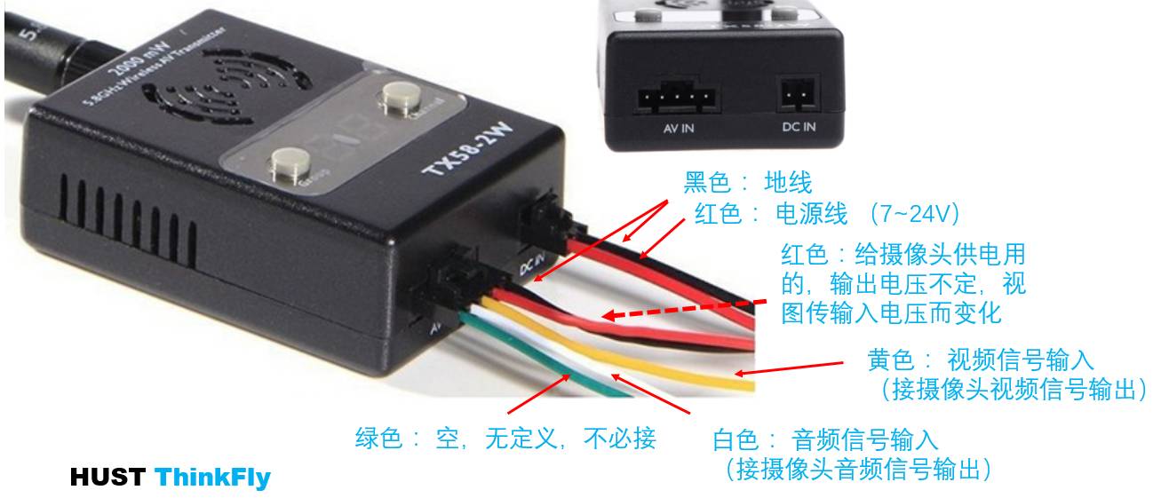

说明书掉了,在网上找了好久才弄到定义说明,自己改了下稍加完善了些,给出如下的接线定义图:

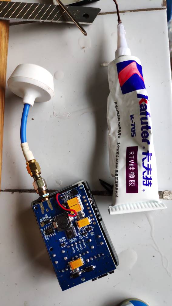

刚开始我还嫌弃它笨重(不加天线40g),而且网上没什么相关评价,但实际用起来很不错,这可是吃灰了三年的货呀~也算是个好东西了创新科2瓦图传 TX-58 2W图传使用经验分享 天线,图传,人民币换瓦图,瓦努阿图瓦图,瓦图莱莱岛 作者:ThinkFly 148
拆了打点705防水胶,穿云必备:
