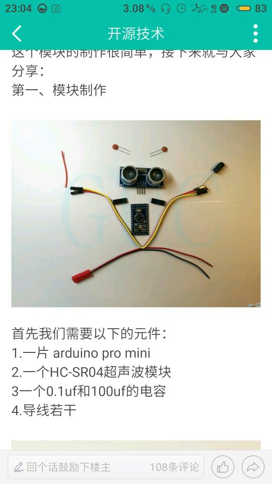

不知道这些电容到底是多少v的,最近想搞一个但是找得久不知道要几伏的电容,请求大神帮帮忙

供电就是5V的,电容电压10V标准的就行了

0.1uf的那是瓷介电容,无电压要求。100uF 的可以在6——16V的耐压之间选就可

0.1uf的怎么找不到10v的
大于6V也行
发表于 2019-2-9 16:14:51 | 显示全部楼层
瓷片电容没有标注 一般耐压是50V
