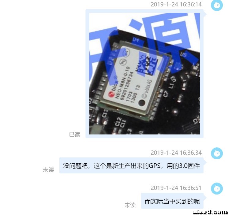

其次来说说店家的GPS模块,我是在论坛上看到有人说穷人pix很好,又看到他网页上的介绍,确实天线(无源)比较好,而且有放大器,价格也还可以,就决定购买。目前我手里还有两个m8n gps,我都用u-center进行了详细的测试,效果能到0.9Hdop,但是这两个买的比较早,都是2.0版本固件的,虽然我升级了固件,但是还是想去试试新版本的m8n,正好这家的宣传图片是新版本的。(怎么判断新旧版本,贴纸上的后两位是01就是2.0版本,10就是新版本3.0)。

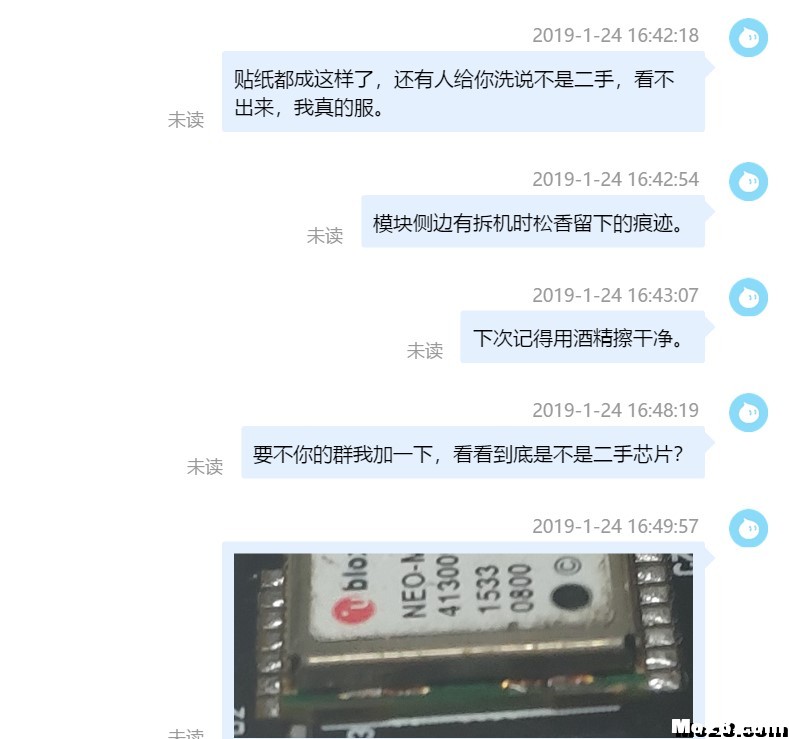

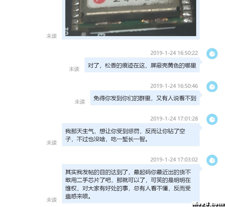

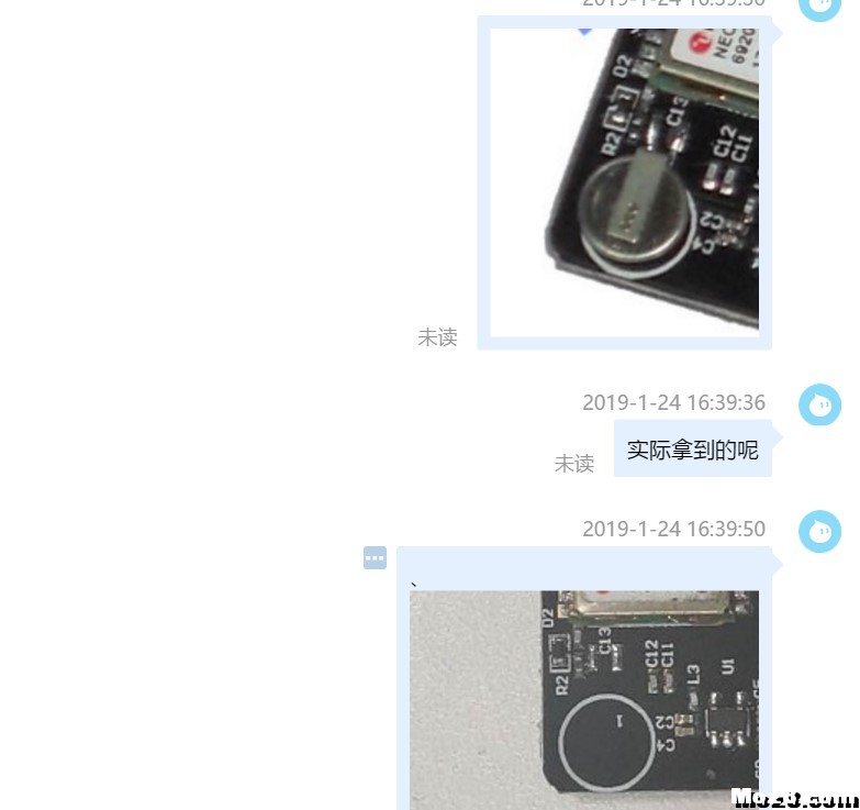

收到货后我一直在忙别的,直到那天需要拆掉外壳和插头减重,我发现gps模块不仅是老版本,还非常脏,一看就是拆机的,同时用于热启动的电容也没有了,当时就联系了卖家,他也承认了,让我发回去。后面的内容,卖家已经托人发帖了,大家可以自己看看到底是啥,他自己发出来的总没错。
偶对了,今天卖家说我拆了新的gps,换了个旧的芯片上去,我在想不是大傻子吧,有好的gps不用,就去威胁你,100多块的东西???
接着就是我今天冷静下来和卖家的聊天记录(他没回复,论坛的图片顺序总是乱)。

“热启动的电容”是什么鬼? 该不是小钮扣电池吧?我从来不买带壳GPS,因为没拆盖之前你永远不清楚内部到底是什么情况。
航模界水深人人皆知,我相信其它品牌GPS未必就找不到喷点。至于怎样才能买到真货一般都是交了学费总结出来的,我只在乎于使用效果,如果拿每个事情都出来较真那你得365天不能闲着了。
 楼主| 发表于 2019-1-25 09:21:01 | 显示全部楼层
whqsz 发表于 2019-1-25 09:11
“热启动的电容”是什么鬼? 该不是小钮扣电池吧?我从来不买带壳GPS,因为没拆盖之前你永远不清楚内部到底 ...
那个东西就是电容不是纽扣电池,谢谢。

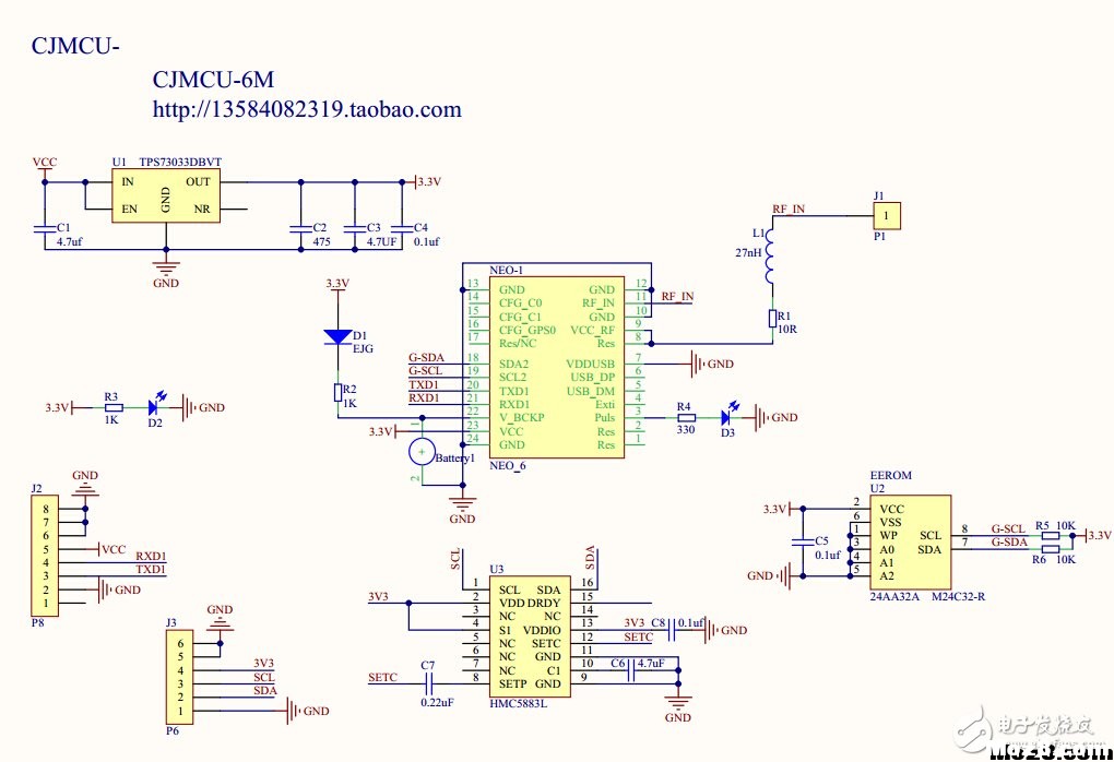

发表于 2019-1-25 09:30:37 | 显示全部楼层
如果是接在模块第22脚的元件就一定是电池功能,电容蓄的电维持不了1秒的,你用超级是容吗那元件体积就不会这么小了。
这个备用电池大约能保存3天的记忆。 关于这次gps事件的总结 天线,固件,GPS 作者:whqsz 3584
 楼主| 发表于 2019-1-25 09:42:06 | 显示全部楼层
whqsz 发表于 2019-1-25 09:30
如果是接在模块第22脚的元件就一定是电池功能,电容蓄的电维持不了1秒的,你用超级是容吗那元件体积就不会 ...
哥们我不会胡说的
https://detail.tmall.com/item.htm?spm=a230r.1.14.15.6dfa4b08KzMskT&id=563096465019&ns=1&abbucket=3
确实是电池的功能,但是是电容

法拉电容,就是大容量的
