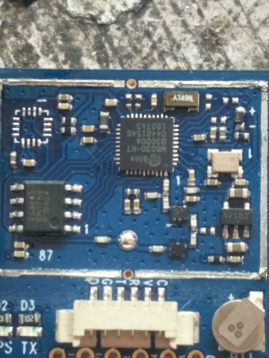

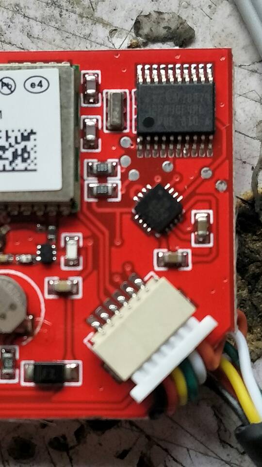

那你看看我这个,竟然加了一个stm  f3的单片机,干啥用?还有刷机焊点
关于这次gps事件的总结  作者:哥伦比亚666 7521
关于这次gps事件的总结  作者:哥伦比亚666 9094
发表于 2019-1-25 23:01:01 | 显示全部楼层
stm32f030f4p6

 楼主| 发表于 2019-1-26 10:05:25 | 显示全部楼层
本来都要去忙了,不想回复的,结果你这个真的是有意思了。
1.有的GPS有单片机是为了把数据转换成CAN输出,例如大疆的GPS
2.如果你这个不是CAN输出,那就有意思了。首先你那个GPS的贴纸,歪的很严重。其次GPS的封装,原版的我贴张图。屏蔽壳没有那么靠外,所以有可能用的不是UBLOX的GPS,而是用其他的代替的,单片机是用来转换数据用的,原来的GPS可能不能设置波特率之类的。
个人观点,概不负责
关于这次gps事件的总结  作者:test_nwpu 3871
 楼主| 发表于 2019-1-26 10:07:23 | 显示全部楼层
这个东西我第一次见,确实没办法下结论。上面的分析仅供参考。

发表于 2019-1-26 18:45:29 | 显示全部楼层
test_nwpu 发表于 2019-1-26 10:07 关于这次gps事件的总结  作者:哥伦比亚666 9325
你说的正合我意,我也是觉得单片机像是提供什么转换的,这个确实做的很有意思,有意思的是apm竟然在背面也贴了这么一个单片机。
发表于 2019-1-26 18:47:31 | 显示全部楼层
test_nwpu 发表于 2019-1-26 10:07 关于这次gps事件的总结  作者:哥伦比亚666 923
里面的话是8030,就是不知道是不是真货

 楼主| 发表于 2019-1-26 20:08:50 | 显示全部楼层
哥们看看ublox官网的这个帖子,真的m8n里面是两个芯片(有一个闪存),不过你这个好歹也是用的m8系列的芯片,性能应该没问题,灵敏度芯片手册上写的是一样的,保存设置和升级固件可能不行了。但是那个单片机的存在还是很奇怪,会不会是用来保存设置的,每次启动重新设置,可是这样加个flash上去也行呀,搞不懂。
帖子里提到中国人采购M8030自己做假m8n,同时还有几个分别真假的方法,有兴趣可以仔细看看,我是没太大兴趣,挑之前买过没问题的买算了。
归根到底还是成本,单片机+M8030<m8n
https://forum.u-blox.com/index.php/4976/is-my-m8n-module-using-real-m8n
https://forum.u-blox.com/index.php?qa=4956&qa_1=i-got-m8n-gps-from-aliexpress-but-it-cant-update-firmware
 楼主| 发表于 2019-1-26 20:21:33 | 显示全部楼层
https://www.u-blox.com/sites/default/files/NEO-8Q-NEO-M8-FW3_HardwareIntegrationManual_%28UBX-15029985%29_0.pdf
官方文档第14页,表明m8n内部也是m8030,其实就是ublox公司封装还是小厂封装的区别,不知道里面的其他元器件的采购标准差别大不大,我怀疑差别很小。
哥们这个gps效果怎么样?
发表于 2019-1-26 23:15:04 | 显示全部楼层
test_nwpu 发表于 2019-1-26 20:21 关于这次gps事件的总结  作者:哥伦比亚666 7798
https://www.u-blox.com/sites/default/files/NEO-8Q-NEO-M8-FW3_HardwareIntegrationManual_%28UBX-1502 ...
冷起搜星有点慢,前五六个几分钟,慢慢波动二十分钟能到16颗左右,最多时候20。80块钱一个
发表于 2019-1-26 23:19:01 | 显示全部楼层
这个是nb 280,买f4时候带的,也是8030,感觉搜星快点一会上16颗,拆开发现与nb880,差别是指南针没焊接,相差20块钱。带指南针的80-100,不带的60,效果感觉也行
