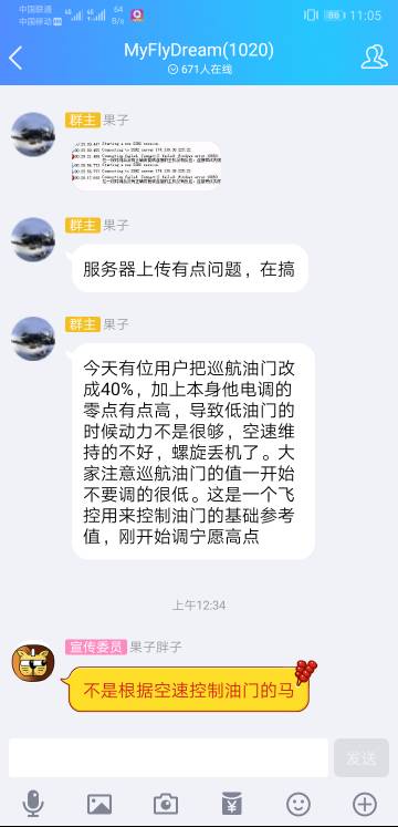

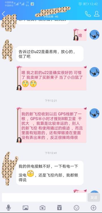

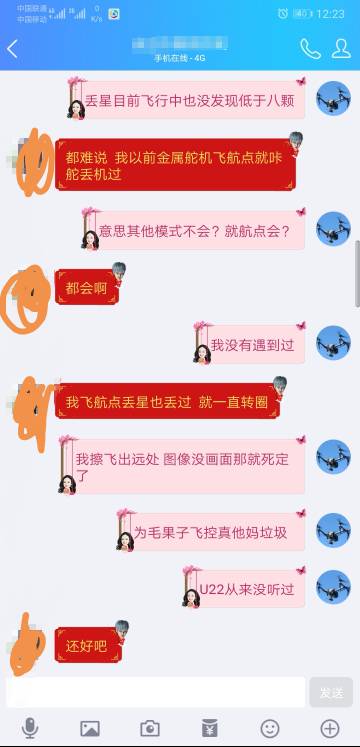

果子十字线飞控  我们赤裸裸当了小白鼠, 收到飞控那一刻  调参升级线断了两根,  当然了 我自己的外观是没有问题,但是很多所有收到的飞控 都有撬开的痕迹 ,是测试用的,其次 果子为了充数,加班赶工的做出来,其结果就是 质量不过关,很多人拆开飞控一看,要么有焊渣  要么短路。最后我再说说我自己遇到的,  以前用某飞控 用433增程, 飞15公里信号100(没有加地网)  但是自从用了果子十字线飞控以后,用433飞 6公里完全失控,433信号为0 。相隔一周我又出去飞,我飞定高定向模式 ,如果一直这个高度飞 一定撞山,我就拉爬升,结果 爬升无门,没卵用,我就赶快返航回来,结果 返航时候 从300米高地方 一直下降到100多米,(第一次遇到他妈的返航会掉高那么多,果然奇葩)返航半径我设置的是120米,结果飞机返航后一直飞出去300多米处才返航回来,这时,高度只有60多米,然而我设置的返航高度是100米 (也就是说 我在300米高1.2公里远返航  飞到最后 居然降落到60米,)如果我不手动接管,那么最终结果是撞机炸机, 等我手动降落以后 我好好检查了各种参数 舵面都没有问题以后, 我想来个地面站航点模式飞 ,第一个点设置距离我1.5㎞处  高度400米 ,第二个点在7公里处 高度600  ,后面还有第三个第四个点,高度都是500-600之间。然而,飞航点时候也不省心,飞第一个航点时候  还没到第一个航点 就在附近盘旋 高度170 一直爬不到预设高度 也不会往第二个点飞去 ,绕来绕去就在第一个点都没到500米位置上 盘旋啊 各种的,弄了有2分钟左右还是没反应,我就果断手动自稳模式返航回来 ,之后再也没飞了,回来两天后 直到2.3号  有两个人群友同一天炸机,两个人都有相同点 那就是 自稳 或者定高定位 模式下 突然油门没有输出  ,其中一位摩友比较惨 眼睁睁看着自己飞机掉长江里,(因为他距离飞机只有200多米),另一位摩友比他幸运点,飞机在7公里外 貌似3000多米号还是1000多米高 忘记了因为当时我看了一眼他当时高度一路无动力飘回来,最终在距离自己只有100多米时候 突然飞控自动输出全油门,然后就撞树炸机了 , 我不真对谁,只是实话实说,但是果子把我踢了 ,因为 我说了实话  ,在来说说果子, 售后麽不用说了 垃圾不得了,基本算是没有售后,  年前赶工做出来的问题飞控 ,你在群里问他 他从来不回答你,而且啊  3号两位摩友炸机以后,果子不要脸的说 是电调问题 ,拐着弯说跟他的飞控没关系  。 随后我还会继续发

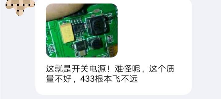

忘记说了, 新果子飞控的GPS也是很垃圾的,半小时搜8颗星, 之前文章里说的 新果子6㎞433信号就为0了,原因是飞控里有个电源开关,不管433距离飞控在远 ,也被飞控的电源开关给干扰了。
