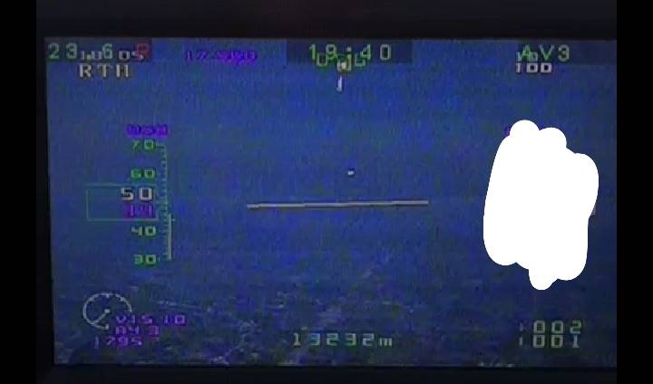

身边模友用果子飞控换一次新机炸一次新机,都3,4部了果子十字线飞控问题所在  作者:a7945685213 3006 ,都是油门突然无输出

而且 我的是一公里以外就一直下降高度,这算正常???还有 我 一直在爬升 一直没反应 预设高度一直在跳 跳到1000多米高 然而实际就慢慢的爬高了几米就没反应了,而且我也设置了接管飞行(什么是 接管飞行,就是在定高定向模式下 你可以随意控制方向高度 )你懂不?

首先 不管果子包子飞控 都是500米以外都是保持高度返航,500米以内才下降到自己设置的高度返航,这个我都 ...
我也用过4-5个飞控了,说实话,还是包子的GPS给力,20秒9星;pix用的m8n,定位完成35秒;7mGPS要的1分钟,6星;280也要45秒左右才能到8星;6m的GPS最长等过5分钟才6星。
发表于 2019-2-5 18:01:28 | 显示全部楼层
周小博同学 发表于 2019-2-5 13:06 果子十字线飞控问题所在  作者:remuser 5295
你个傻逼,除了骂街还有别的吗?果子控保持高度返航后面有选项,N和Y,不认识字母?回娘胎里让你娘再教教你。保持高度选Y才会保持高度返航500米开始降低,如果选N就是返航即刻开始降低高度,一直到家的位置达到设定的高度

为了你这个傻逼特意找了中文的地面站,睁开你那狗比眼看看清楚了,这是pix ardupilot固件的返航逻辑,默认的返航高度是100米,如果返航时高度高于这个数值则在返航中持续下降到这个高度,想要保持返航时的高度则需要将alt_hold_rtl这个参数设置为负数 这样才是一直保持高度返航,能看懂吗傻逼?你他妈的说所有飞控都是500米之外保持高度返航的在哪儿呢?超你妈的
