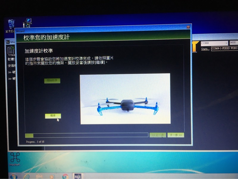

发表于 2019-3-15 13:28:39 | 显示全部楼层
已經卡在這一關快一個小時了......有大神可以教教我嗎?這一個月來每次嘗試都是這樣
F4飞控刷写ardupilot固件飞固定翼教程  作者:aaahsu0606 7208
 楼主| 发表于 2019-3-15 13:39:29 | 显示全部楼层
aaahsu0606 发表于 2019-3-15 13:28 F4飞控刷写ardupilot固件飞固定翼教程  作者:小白兔斯基 1983
六面校准,在文中的教程链接里有
