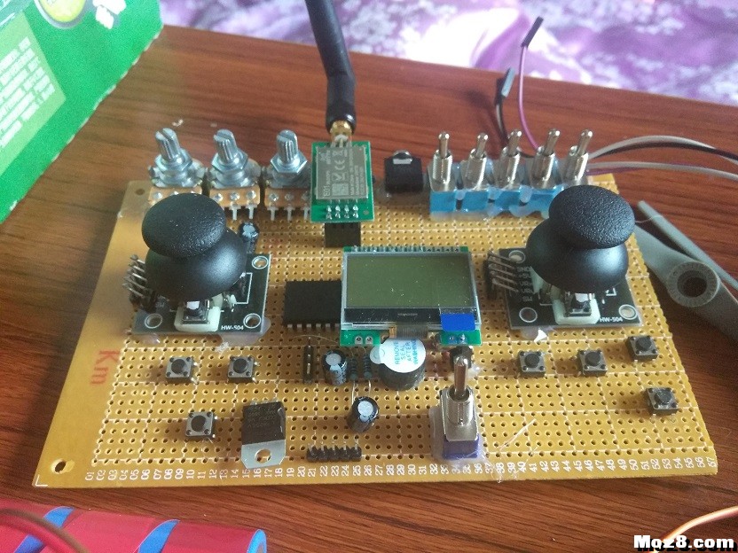

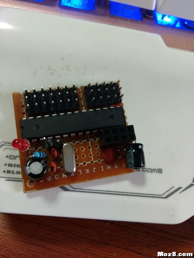

 楼主| 发表于 2019-4-17 11:48:44 | 显示全部楼层
历经千辛万苦,出了好多乱七八糟的问题,幸好模友们热情指导。终于解决的差不多了,遥控差不多了,少个元件,,一会取快递回来焊上开始调试遥控纯外行。学习做固定翼马上开工  作者:wpc 6271

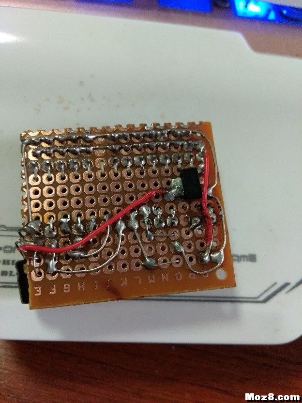

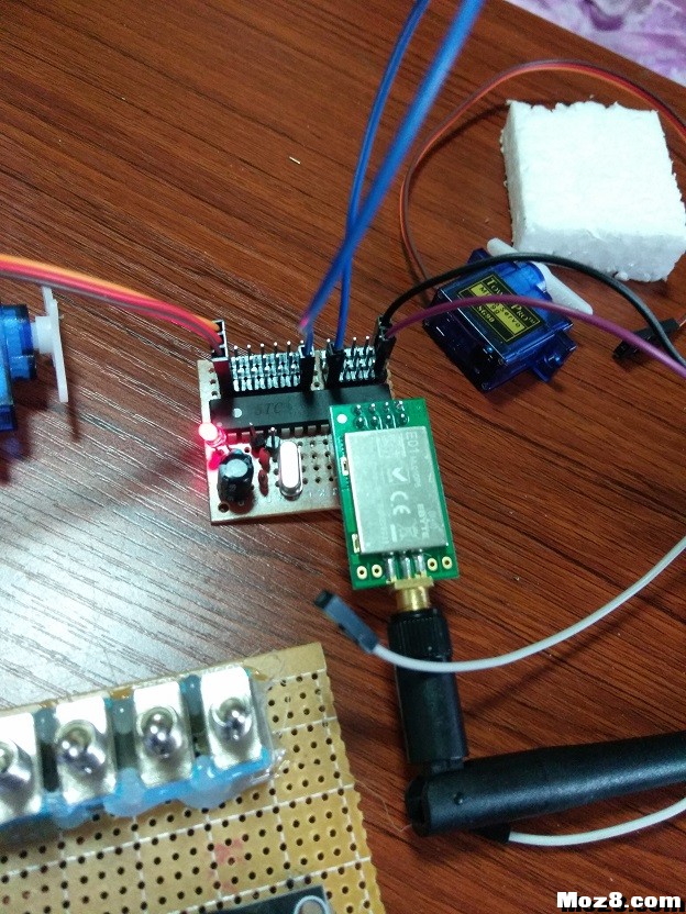

 楼主| 发表于 2019-4-17 18:19:45 | 显示全部楼层
遥控貌似么什么问题。,接收机不行死活找不到问题。。。纯外行。学习做固定翼马上开工  作者:wpc 1724 进度卡住了

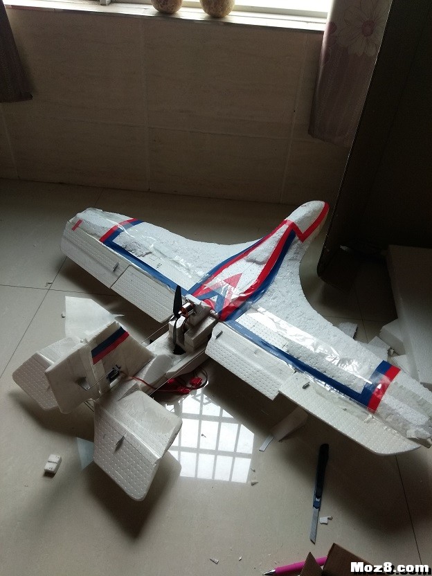

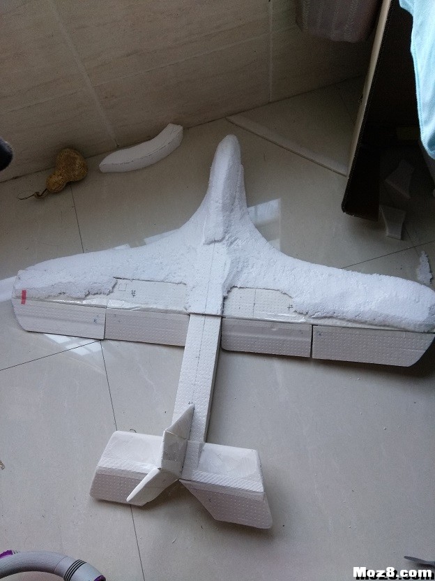

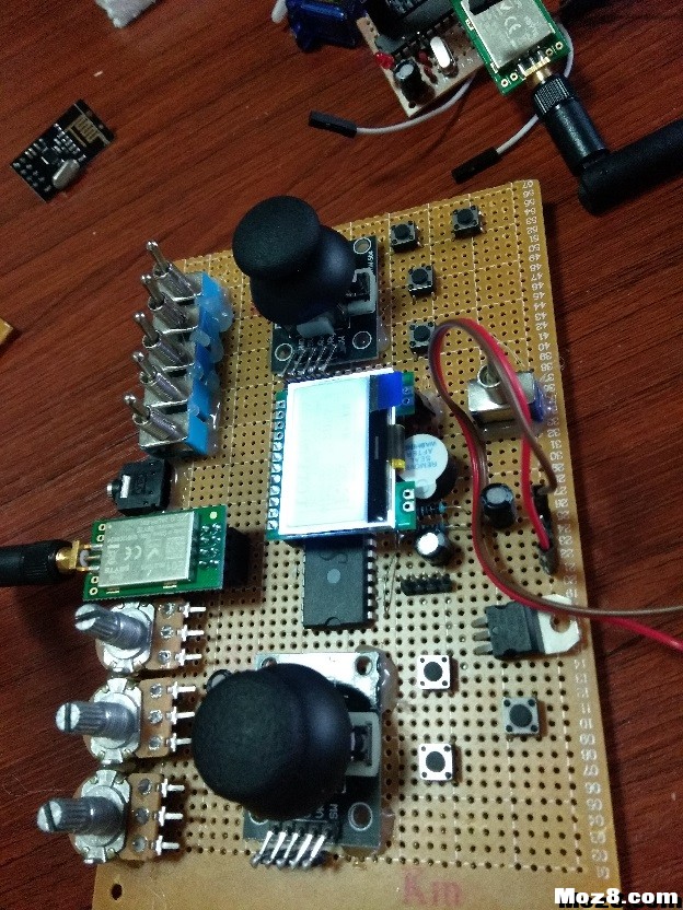

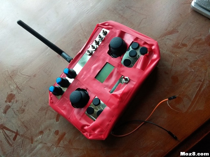

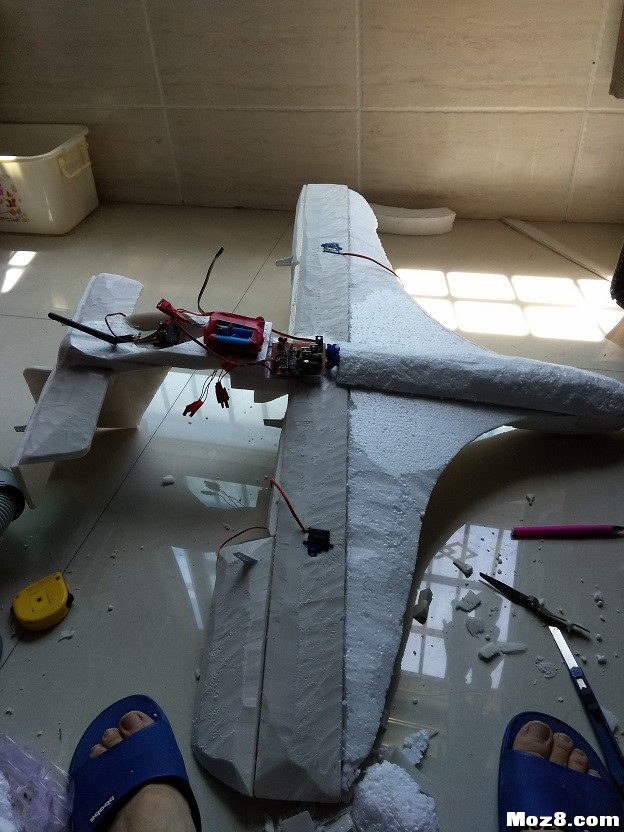

 楼主| 发表于 2019-5-15 09:00:17 | 显示全部楼层
没人看懒得更新进度了,目前总体完成大概90%了,还没上天。
遥控一个成功,
接收机焊了4个(2贴片芯片失败成功俩个是插脚芯片)
电调一个算成功吧(其间没搞对烧坏了我一个六通带电压回传的接收机,和电调一些元件,剩下一个无电压回传的12通接收机。返工一次电调算好了)
现在舵机电机都安装好了,测试舵机还需要调整位置和方案,垂直尾舵还嫌,裙翼勉强,副翼需要改动,已经有方案了,因为所有东西都是自己做的,模型改动好多次所以边做边研究
遥控目前还有一个问题没找到解决方案,就是遥控摇杆好像不能同时用会打架卡,甚至遥控舵机,电机会暂停转来响应舵机,完成后再接着转舵机,想不通为什么会这样,有大神明白什么问题吗,,用的12通接收机

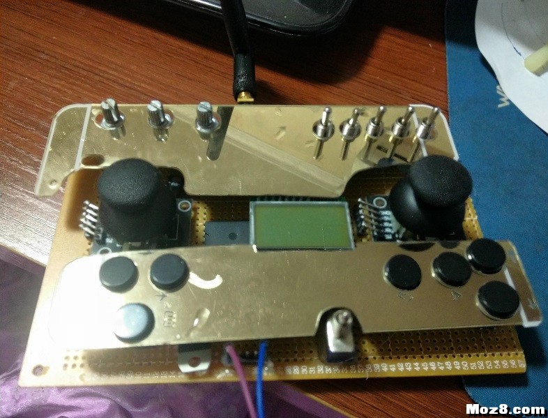

 楼主| 发表于 2019-5-15 09:17:27 | 显示全部楼层
遥控
遥控

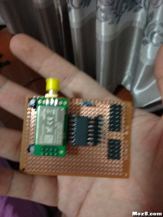

纯外行。学习做固定翼马上开工  作者:wpc 2350
12通接收测试
纯外行。学习做固定翼马上开工  作者:wpc 6833
六通12通俩个接收机
纯外行。学习做固定翼马上开工  作者:wpc 5100
