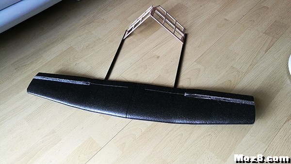

将原来反角的折角处往内移,将付翼开在靠翼尖一边。 大改84CM手抛机 716改手抛机,手抛机改遥控 作者:dclanren 296
 楼主| 发表于 2019-4-8 12:19:11 | 显示全部楼层
尝试将飞机做成双尾撑和倒V尾。
大改84CM手抛机 716改手抛机,手抛机改遥控 作者:dclanren 7283

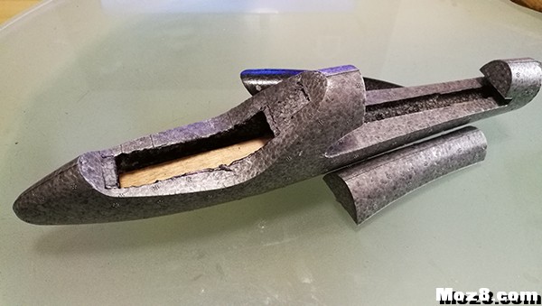

大改84CM手抛机 716改手抛机,手抛机改遥控 作者:dclanren 4766 大改84CM手抛机 716改手抛机,手抛机改遥控 作者:dclanren 9776 大改84CM手抛机 716改手抛机,手抛机改遥控 作者:dclanren 9556 大改84CM手抛机 716改手抛机,手抛机改遥控 作者:dclanren 3096

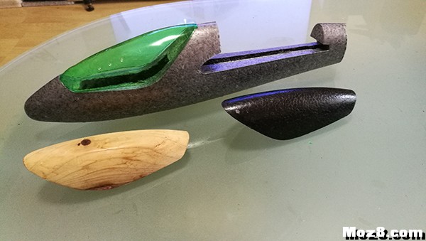

大改84CM手抛机 716改手抛机,手抛机改遥控 作者:dclanren 7060
 楼主| 发表于 2019-4-8 12:22:12 | 显示全部楼层
大改84CM手抛机 716改手抛机,手抛机改遥控 作者:dclanren 1847

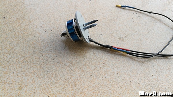

这JJ马达是2206  ,7寸慢浆,850MAH   3S 电池。感觉是很好飞,可快可慢,相当灵活,而安定性又很好。

仓罩怎么做的呀

 楼主| 发表于 2019-4-8 19:22:54 | 显示全部楼层
昶平 发表于 2019-4-8 19:15
仓罩怎么做的呀
看我的另一个贴子。http://www.moz8.com/thread-174064-1-1.html
