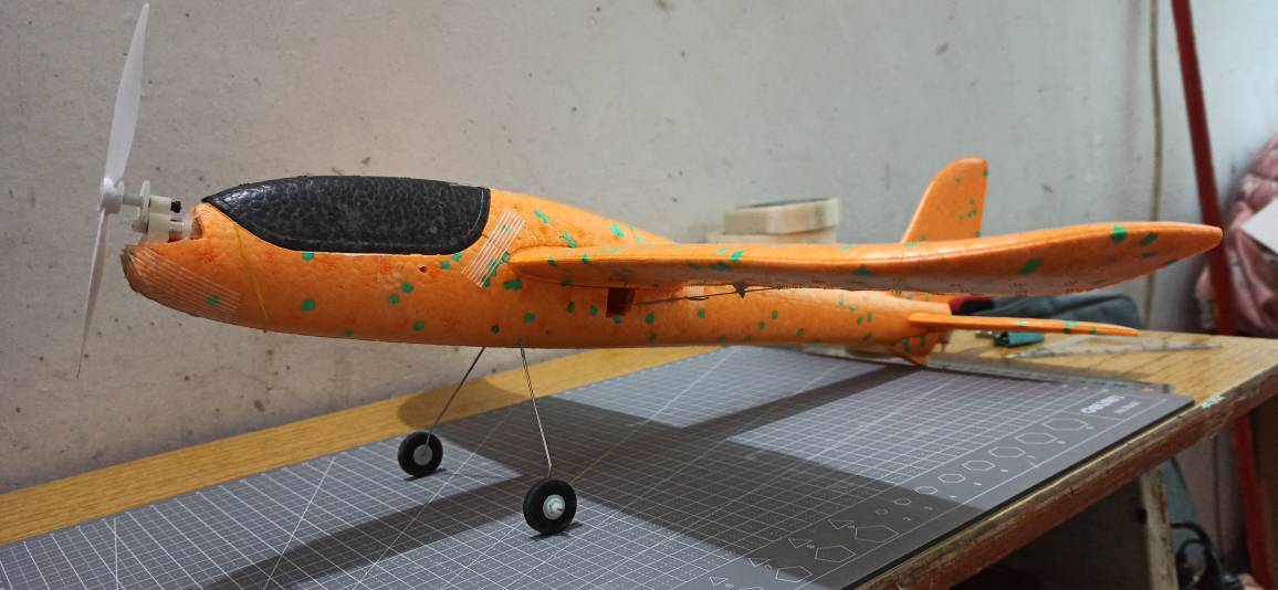

48cm手抛机
重量62g
1s 500mah
8520减速组 拉力43g
富斯接收集成电调
2g舵机
3.7g舵机
副翼,升降,油门三通机

有小接受就是安逸啊。我改了个1306电机,2s400mah电池,2个9g舵机,接受太大了,挖了好多才放进去。
 楼主| 发表于 2020-4-16 19:28:06 | 显示全部楼层
yifabin023 发表于 2020-4-16 17:59 再改手抛机 手抛机改遥控,手抛机改 作者:pmzdc 8421
是的呢,我把电池换成180mah的,直接减掉10g,飞起来完全不一样

改的非常好,我也用过这个减速组做过动力改机,没有飞起来,可能我的舵机有点大,后来还是用的无刷才够拉力。
 楼主| 发表于 2020-4-17 11:30:24 | 显示全部楼层
dukecheng 发表于 2020-4-17 07:48 再改手抛机 手抛机改遥控,手抛机改 作者:pmzdc 8143
改的非常好,我也用过这个减速组做过动力改机,没有飞起来,可能我的舵机有点大,后来还是用的无刷才够拉力 ...
嗯嗯再改手抛机 手抛机改遥控,手抛机改 作者:pmzdc 623

楼主的富斯接收集成电调 这个是自制的么?可否分享一下
 楼主| 发表于 2020-4-17 16:40:39 | 显示全部楼层
4920614 发表于 2020-4-17 13:08 再改手抛机 手抛机改遥控,手抛机改 作者:pmzdc 7705
这个是买的,高达家的,
