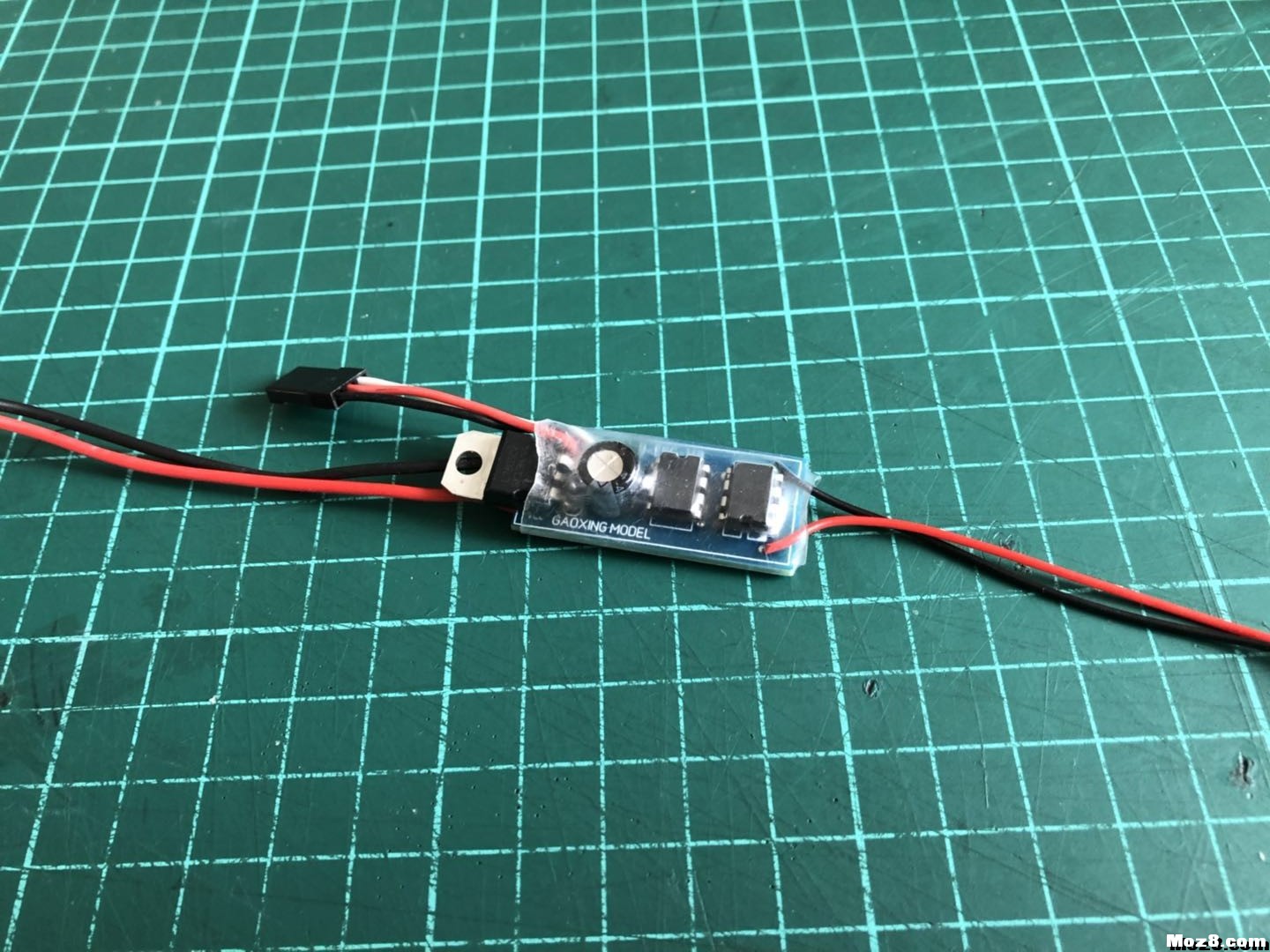

     最近在学习萝丽教程,照着萝丽大神教程,学着制作了一些东西,想把它记录下来,方便日后查阅,也希望能方便像我一样刚开始学习的人理解。今天主要是记录一下学做小电流简易双向电调。
首先,我们先来看一下萝丽教程里关于简易双向电调的制作说明:
1S简易双向电调:
    是的你没看错,只有3个元器件,绝对是史上最简易电调。可以输出1A电流,应用于5V或1S小电流应用的场合,改装130电机玩具是完全没有问题的。如果使用贴片元件减轻重量,还可以作为电磁舵驱动器。只有兼容1S的接收机才可以使用!
2S~3S小电流简易双向电调(L9110H) 电调,电机,接收机,F5,学习的人 作者:gaocl 5217
2S~3S小电流简易双向电调(L9110H) 电调,电机,接收机,F5,学习的人 作者:gaocl 5049
2S~3S小电流简易双向电调(L9110H) 电调,电机,接收机,F5,学习的人 作者:gaocl 5845
2S~3S小电流简易双向电调(L9110H) 电调,电机,接收机,F5,学习的人 作者:gaocl 6731
2S~3S小电流简易双向电调(L9110H) 电调,电机,接收机,F5,学习的人 作者:gaocl 3500
2S~3S小电流简易双向电调(L9110H) 电调,电机,接收机,F5,学习的人 作者:gaocl 7260
2S~3S小电流简易双向电调(L9110H) 电调,电机,接收机,F5,学习的人 作者:gaocl 5986
    萝丽教程里关于简易电调制作资料主要就是上面这些,这个电调确实简单,毕竟只有三个元件,焊接什么的也比较容易。
    这里有几个坑,新学的时候要注意一下:
1.萝丽大神画的这个接线图是背面接线图可能一开始接触的人容易掉进坑里。
2.这是一个1S的电调,但现在好多接收机都不支1S的电调,我试过MC6A遥控的接收机倒可以支持这个1S的电调取电。
3.我们好多玩具基本上都是用的2S的供电,让这个电调有点变得有点鸡肋。
怎么办呢?我们只能在大神基础上做一些变换,最简单的就是前面加一个降压元件。
后面记录一下我的改动过程,望各路大神批评指正。

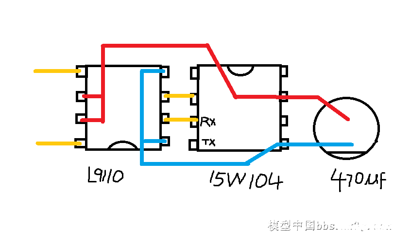

问题1很简单,我们在图里进行备注说明一下就可以,同时提供正面接线与背面接线图。
问题2与问题3其实是同一个问题,在线路前加一个降压模块,我采用了7805。因为萝丽大神用的都是直插元件,所以7805我也采用了直插式的。
当然,对于高手来讲,应该是原理图看得更清晰,但对于小白来讲,萝丽大神的画法,还是比较直白的,下面是我也采用萝丽大神的画法画的接线图:
3.1背面接线图
2S~3S小电流简易双向电调(L9110H) 电调,电机,接收机,F5,学习的人 作者:gaocl 1765
3.2正面接线图
2S~3S小电流简易双向电调(L9110H) 电调,电机,接收机,F5,学习的人 作者:gaocl 1310
这里面要注意的就是单片机与9110H的方向,第一次弄时容易疏忽。
3.3这是的做时的元件

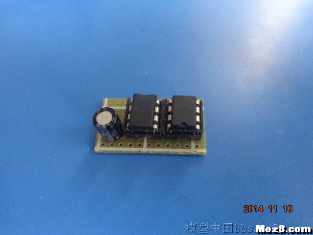

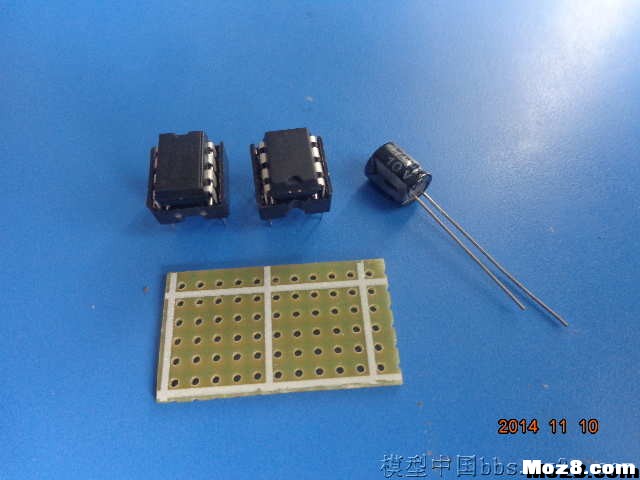

2S~3S小电流简易双向电调(L9110H) 电调,电机,接收机,F5,学习的人 作者:gaocl 9071
3.4这个470电容我用的是比普通的电容矮一点的那款,两个470电容电比一下就可以看出来。
2S~3S小电流简易双向电调(L9110H) 电调,电机,接收机,F5,学习的人 作者:gaocl 2632
3.5有了PCB板子,确实比洞洞板焊接要快一些。这个PCB板子是前几天做别的PCB板子时拼板有这么一小块地方,临时画上去的。大小正好做这个。
2S~3S小电流简易双向电调(L9110H) 电调,电机,接收机,F5,学习的人 作者:gaocl 7984
3.6外面包一层透明的热缩管,样子要好一些。
2S~3S小电流简易双向电调(L9110H) 电调,电机,接收机,F5,学习的人 作者:gaocl 6675
好了,制作完成。
现在可以用2S或3S电源了,普通的接收机也没问题了。只不过电机驱动还是用的9110H,所以还是只能驱动800mA的小电流电机。
后面,如果有相应的元件了,把这几个元件换成贴片的话,大小至少可以小一半,确实很小。
不过,我个人感觉对于小白来讲,还是焊直插元件比较容易焊,也更容易理解吧。
回复 支持 2 反对 0
