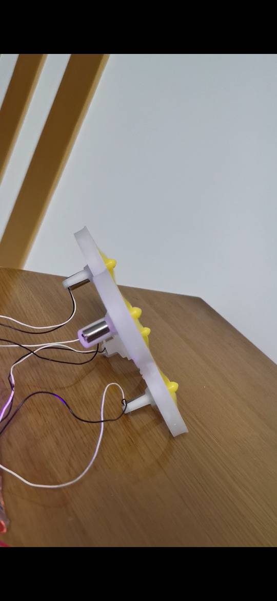

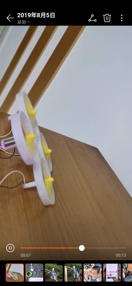

四轴一半飞不起来了一半飞起来

你这是什么
 楼主| 发表于 2019-8-5 21:33:03 | 显示全部楼层
有刷无人机
 楼主| 发表于 2019-8-5 21:34:14 | 显示全部楼层
无人机一半飞一半不飞
有刷无人机一半得一半不飞

飞控一定要和飞机在一起并且要在正中心,还有每个电机对应的通道都正确吗?
通道都对着,飞控在一边放着,没有粘贴在正中间

电机转向和浆叶反了!
发表于 2019-8-6 11:31:51 | 显示全部楼层
mpu6000数据不对

电机转动方向有没有反,桨叶有没有反

明显一组桨叶装反了,把飞不起来的那边两只桨对调一下

桨叶检查一下正反
