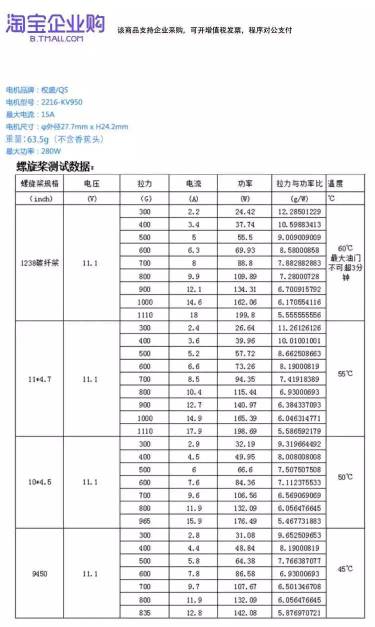

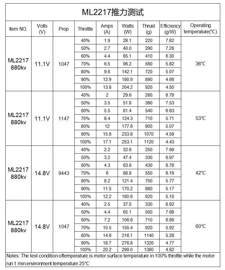

这两种电机哪个好点?
发表于 2019-9-15 16:58:54 | 显示全部楼层 |阅读模式
这两种电机哪个好点? 电机 作者:1025344081 9444
这两种电机哪个好点? 电机 作者:1025344081 2581
这两种电机哪个好点? 电机 作者:1025344081 5477
这两种电机哪个好点? 电机 作者:1025344081 8059
发表于 2019-9-15 19:15:17 | 显示全部楼层
看你自己的需求
 楼主| 发表于 2019-9-15 19:16:55 | 显示全部楼层
苏!!!! 发表于 2019-9-15 19:15 这两种电机哪个好点? 电机 作者:1025344081 3903
看你自己的需求
这拉力与功率比是啥意思
发表于 2019-9-15 19:21:46 | 显示全部楼层
1025344081 发表于 2019-9-15 19:16 这两种电机哪个好点? 电机 作者:苏!!!! 9684
这拉力与功率比是啥意思
他不是给你一个表了吗?别说你不会看这两种电机哪个好点? 电机 作者:苏!!!! 8041
 楼主| 发表于 2019-9-15 19:26:18 | 显示全部楼层
苏!!!! 发表于 2019-9-15 19:21 这两种电机哪个好点? 电机 作者:1025344081 4094
他不是给你一个表了吗?别说你不会看
我的意思是是数值越大越好还是越小越好,两个电机对比
