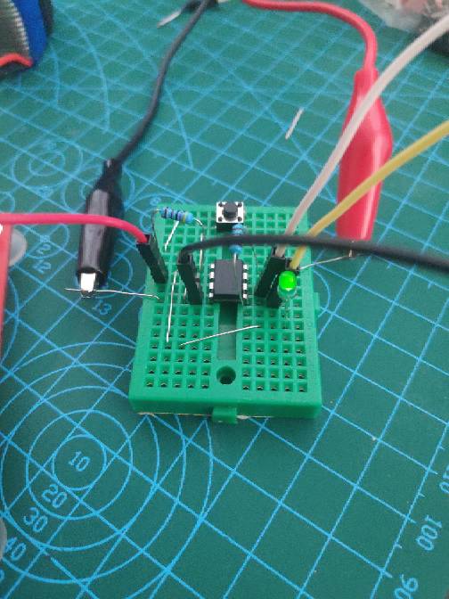

小区里有很多不文明养狗的,而且素质非常低,随地大小便还到处乱叫。看到淘宝上有驱狗器的,非常简单的电路居然要卖几十,甚至上百,自己做的话成本不到10块钱。
DIY超声波驱狗器 diy,电容,工作环境,面包板 作者:艾泽拉斯之龙 4867

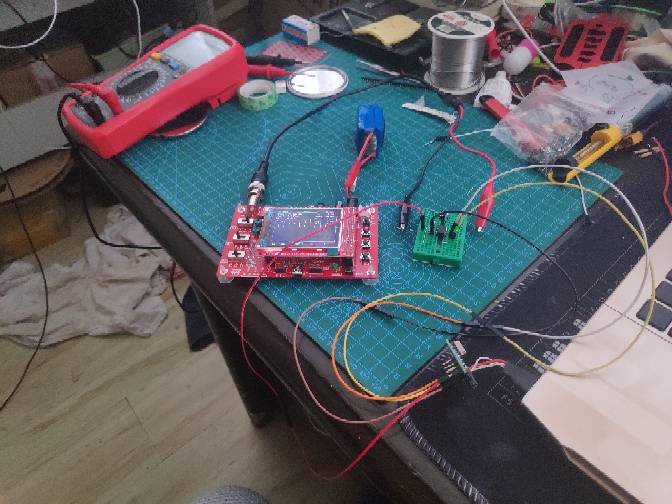

我的工作环境,调试的时候用面包板方便很多,自己需要准备一个STC15W104,CH340G模块,一个1k的电阻,一个4.7k的电阻,一个100nf的电容,一个按键,以及一个三极管和无源蜂鸣器。

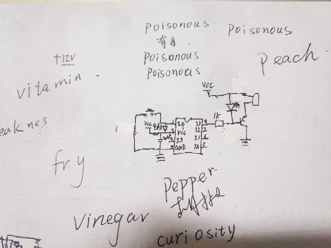

狗的耳朵是很灵敏的,它的听觉范围比人广泛很多。比如25,000赫兹的声音,人类就听不到它属于超声波的范围,而在狗的耳朵里面它是一种噪音,我们就根据这样的原理去驱狗(在淘宝上学来的)。
DIY超声波驱狗器 diy,电容,工作环境,面包板 作者:艾泽拉斯之龙 412
所以说我们就让单片机输出一个25,000赫兹的方波就可以了,用一个按键控制,按下开启,再按一下关闭。
DIY超声波驱狗器 diy,电容,工作环境,面包板 作者:艾泽拉斯之龙 7003
这个是我手绘的电路图

效果还是很不错的,那只狗被吓得躲到了角落里面,根本不敢过来。

发表于 2020-2-25 08:31:54 | 显示全部楼层
可以用更简单的ne555整荡器做
 楼主| 发表于 2020-2-25 09:47:32 | 显示全部楼层
小海豚 发表于 2020-2-25 08:31 DIY超声波驱狗器 diy,电容,工作环境,面包板 作者:艾泽拉斯之龙 8827
可以用更简单的ne555整荡器做
后期还要增加功能,加一个大功率LED之类的。
