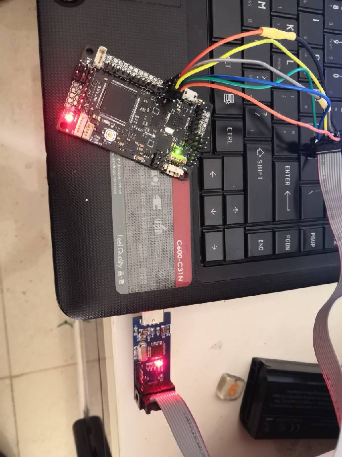

给apm重新烧写 APM,为什么,这个,智峰,的是 作者:zhuqisong 8394
给apm重新烧写 APM,为什么,这个,智峰,的是 作者:zhuqisong 3608
给apm重新烧写 APM,为什么,这个,智峰,的是 作者:zhuqisong 2658
为什么电脑显示没有发现编程器呢?电脑上都显示这个端口正常了,用的是智峰1.72软件的

APM不是可以直接用数据线烧写吗?
 楼主| 发表于 2020-3-6 13:33:41 | 显示全部楼层
烟台大黑锅 发表于 2020-3-6 13:25 给apm重新烧写 APM,为什么,这个,智峰,的是 作者:zhuqisong 9960
APM不是可以直接用数据线烧写吗?
不是刷固件,是重刷2560芯片
发表于 2020-3-7 09:23:43 | 显示全部楼层
检查连线,或者2560锁了
发表于 2020-3-7 12:35:33 | 显示全部楼层
这是硬塞呀!牛现在还没有做这方面。
发表于 2020-3-10 09:39:22 | 显示全部楼层
试试在32U2上能不能读出熔丝位,如果能正常读出熔丝位说明烧写器正常。
