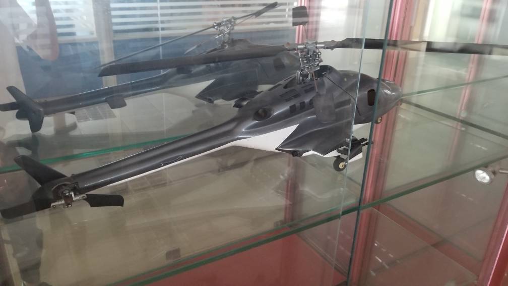

因为家住在南山区深圳湾旁边,那时候春茧大运体育馆还没建完,旁边停车场先完工了,很大的空地,经常有看见飞友们在那边飞飞机,有一年航模比赛也是在那边举行的,公司作为赞助商,我也去看了,但是目光全程都在固定翼那边。后来攒钱组了一台塞斯纳,花了四百多买的空机,电子设备都用的公司的。当时还没有fpv的说法,但是不知道为什么,我突发奇想,想看看上面的视角是什么样的,去淘宝买了无线摄像头,那时候技术不发达,只有2.4g的,距离不过才800米,模块大的吓人,有移动硬盘这么大,我把外壳拆了,只留电路板和天线,勉强可以塞进去,重量也还行,推重比也大,可以垂直上升,只可惜,首飞就卡舵了,螺旋下坠摔进了竹林,尾翼被切断,没有人教我怎么修复,心灰意冷就这样放弃了。上一张公司的装饰品图。从零开始,小白的fpv之路 FPV 作者:guoyifeng3 5761

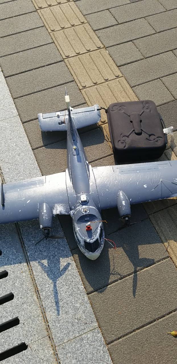

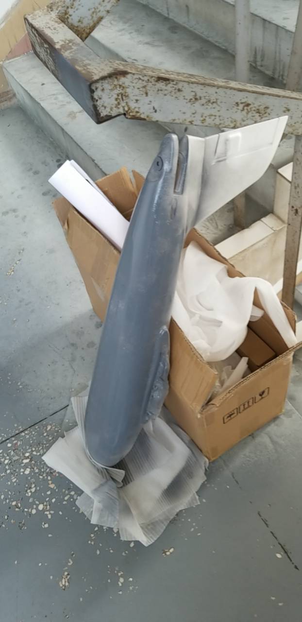

这不是运输机,这是自喷的肥翁,不过是伊拉克战损版,后面会说怎么喷和一些心得从零开始,小白的fpv之路 FPV 作者:guoyifeng3 5270

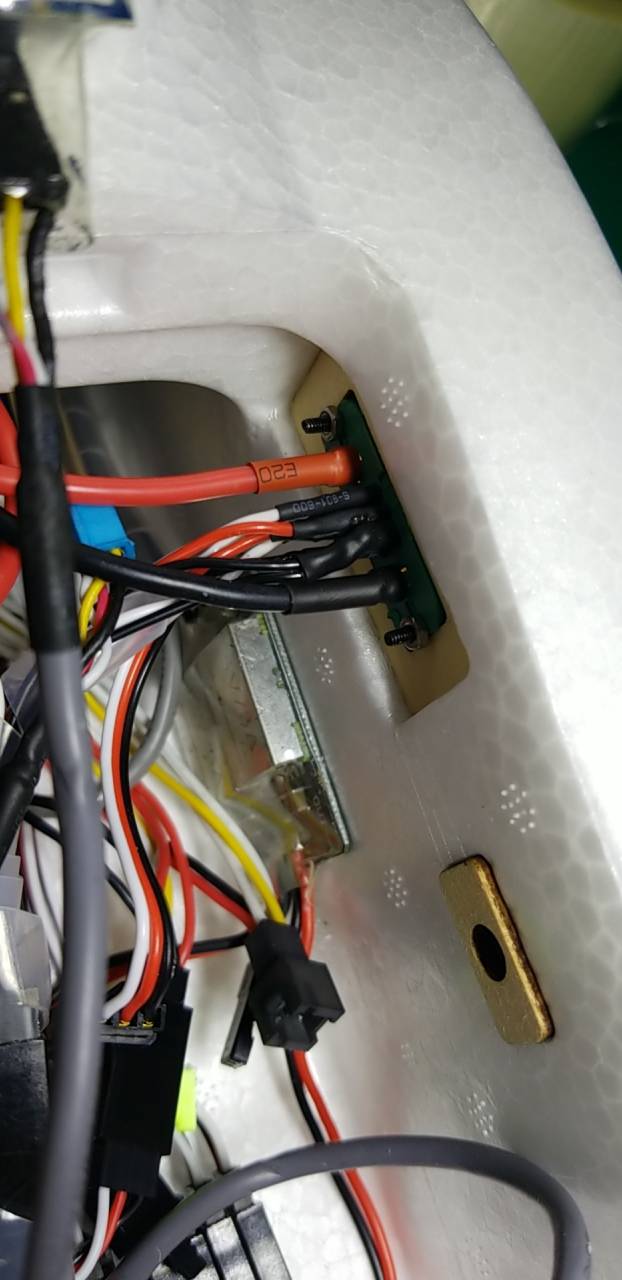

肥翁这台机首先,epo材质是不用说的,耐炸好修,缝缝补补又三年,玩航模的,不都是最后到天上飞着几瓶胶水,双发电机用的是2207朗宇定制版,颜色骚气,安静,效率也没话说,因为我第一台肥翁赶上疫情时间,所以用的就不是2207,导致飞的声音很响,而且电机比2207长,感觉有点怪怪的,续航可用4s2p可以飞1个多小时,没有因为是双发就影响续航,颜值上面加上这个续航是可以了,选购9+2pin的快拆插头,可以做到不用再一根根插线,机翼一插,手拧螺丝一拧就组装好了。但是对于新手来说,这个9pin插头的焊线简直魔鬼,焊点距离比较近,手残党一是容易焊成一大坨有短路的风险,二是容易选用垃圾便宜的焊枪,三是不会安排线路,导致焊错线,插电冒烟。
 楼主| 发表于 2020-4-29 14:19:49 | 显示全部楼层
像我焊的时候,因为没有经验,用了某宝28包邮还送焊锡焊台松香的焊枪从零开始,小白的fpv之路 FPV 作者:guoyifeng3 5419 融锡溶不掉,9pin插头都冒烟了,线的胶皮都糊了,就是不融锡,最后焊成了图中这样,然后我只能用胶水打起来,防止触碰,愣是勉强用了一段时间,然后第二次装机就买了日本进口的白光焊台大概某宝600多,确实不是一个感受,图中对比一下焊线差距

在机翼的下方,预留了凹槽,一边可以放图传模块,一边可以放接收机,完美解决了接收机和图传不能靠近,互相干扰的问题,这个设计也是吸引我的一点,然后线通过9pin插头链接机身,这也有一个缺点就是,如果炸机,翅膀被切断或者撞松,接收机和图传会断电,没办法用通道控制蜂鸣器或者让飞机做出反应发出声音来找飞机,所以到我第二台肥翁的时候我从某宝购置了一款定位的gps,内置锂电,安装在电池仓,尺寸很小,定位也还行

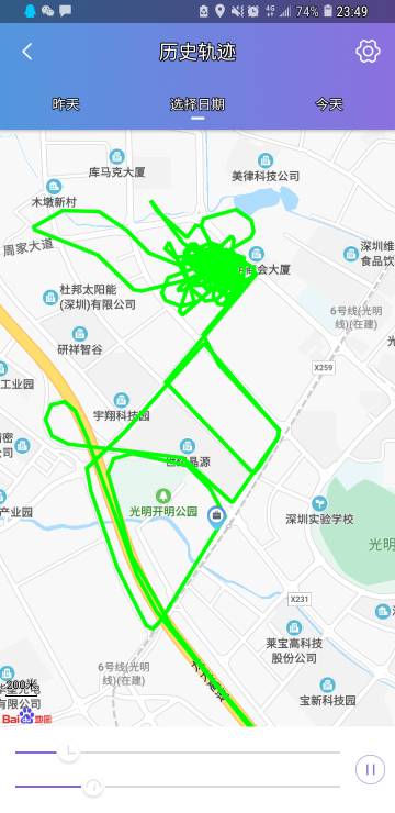

 楼主| 发表于 2020-4-29 15:55:07 | 显示全部楼层

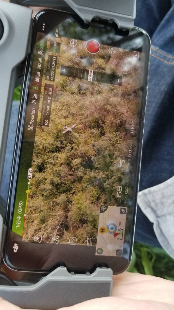

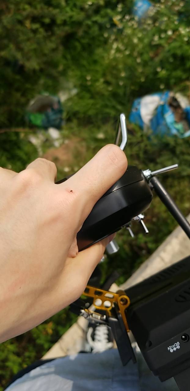

我到了飞场匆匆插电抛飞,结果上天后gps偏移5km然后自动set home,设置的安全范围围栏是1km结果奔着返航点去了,我就艰难的和飞控对抗着不让他飞走,但是设置了安全高度100m,推操纵杆或者收油都没有用,最后发现拨动切换模式的波杆虽然不能解除强制返航,但是可以有0.5秒可以操控水平尾,然后我就这么来回拨,把他炸进了芦苇地,当天提控回家从零开始,小白的fpv之路 FPV 作者:guoyifeng3 6967 从零开始,小白的fpv之路 FPV 作者:guoyifeng3 5885 从零开始,小白的fpv之路 FPV 作者:guoyifeng3 4547
从零开始,小白的fpv之路 FPV 作者:guoyifeng3 6002
 楼主| 发表于 2020-4-29 16:00:18 | 显示全部楼层
然后第二天全副武装,不锈钢管,电工手套(防蛇)雨衣(防刮)长裤长袖塑料鞋套(防蚊虫)进去找了3个小时后中暑,出来在树下,想到了什么,某宝拍了当地的dji55租了一天有某团骑手花了100快一小时送到,然后找到了!!!但是肥翁身受重伤,刚刚好有活动,比较划算,就让他光荣退役了,才飞了20个起落不到,战损成色,这次炸机把一个拇指粗的树枝都切平了
