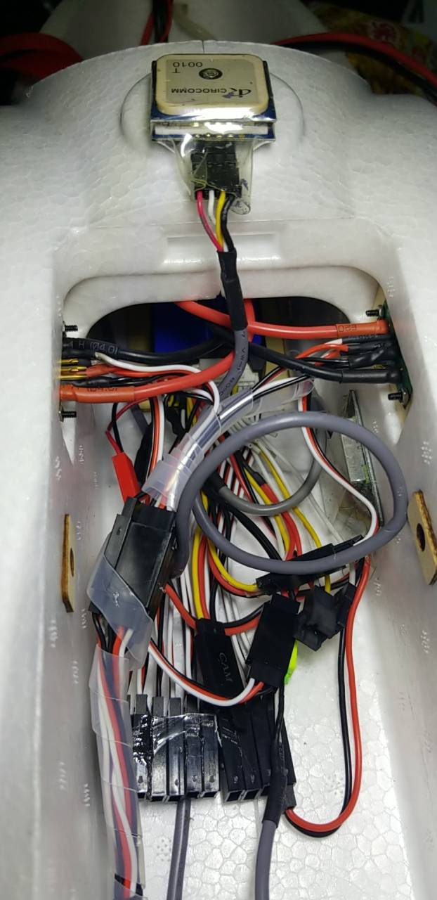

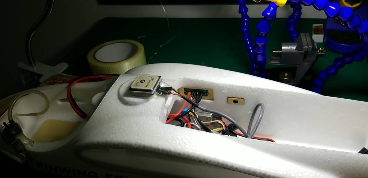

然后这台战损的肥翁也该退役了, 趁着打折又弄了一架,这次买的是日本进口的白光焊台,融锡很快,不拖泥带水,十几秒就到四百多度了,吸取上一次的教训,焊线前画好图,理清思路,就不会通电放烟花,从飞友那边得知原来可以共用电源和负极,就不会pin不够用,然后焊完用热缩管配合打火机,飞控放在重心处,手不好伸进去,上一台机很难插线,所以这次用10cm延长线连出来,因为可能平时降落有剐蹭,这次就不用喷漆了,飞机里面加装定位器,加了机尾快拆组件,重量这次接近15kg,但是飞了这么多次,操作基本稳定了,加一点重量也没问题,一切就绪,准备首飞

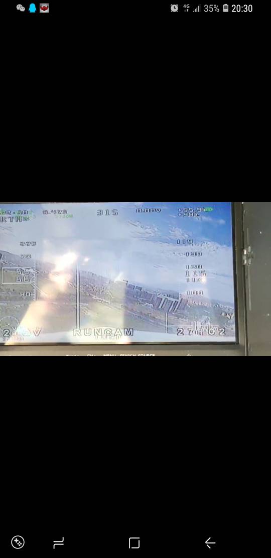

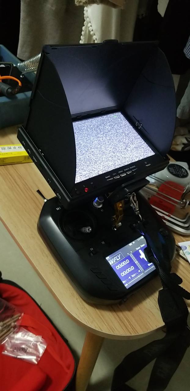

首飞当天吸取教训,等待定位完成,然后设置回家低点,我朋友帮忙抛飞一不小心丢高了,接近60度,好在电机给力,也不是太重一个抛物线然后拉起来了,惊险,饶了几圈没问题后想测试一下拉锯,用的图传是奋兴的795-6 捡了跳线后从25毫瓦解锁至600毫瓦,这里说一下我的设备,图传接收机天线用的枫叶平板和枫叶棒子,发射机用的枫叶棒子,控是天地飞et07的10通道遥控器配标配接收机,后面会说遥控器的使用感受,显示屏用的是某宝随便淘的7寸一体屏,屏幕用支架固定在遥控器上面。开始拉锯,爬升至250m,开始往远处飞,但是就在飞行了一会后发现,飞机不受控了,图传很清晰,但是控制不了,第一反应先切回家模式然后调整遥控器天线,尽量对准飞机,在15秒后,飞机切到了回家模式,然后返航,这时候才返航,过了一会又受控了,分析应该是超出遥控范围了,惊险降落,降落速度还挺快,但是已经收油了,应该是落得太急了,但是不这样的话太平又怕失速,这就还是经验不够足了

今天聊一聊我的飞控,我用的是新版的果子飞控,当时买飞控的时候了解了很多飞控,其中有果子,切糕,司南,u22和f405,切糕价格相比司南当然是司南性价比高,f405开源小白不适合,老鸟也经常炸机,u22了解的比较少,用的人反馈不多,果子和司南我犹豫了很久,最后因为果子支持激光测距自动降落玩法和彩色osd,还不用焊线,最后选择了果子,一套花了999,不得不说,价格虽然不便宜,但是是真的稳,但是缺点是外壳塑料没有螺丝孔,只能用双面胶+胶水粘在机身里面,好在相比司南,果子不怕震动,第一架肥翁我桨炸弯了震动很大都正常用,空速计配套的是单管的,静压管没有皮套,感觉会不会有影响,然后gps模块没有外壳,要不就自己3d打印,要不就直接像我裸装,防水用防水自喷漆,osd相对家的位置箭头有点太小了不明显,而且失控返航现在还没设置好,还得再研究研究

遥控器的话我用的是天地飞et07,中文界面绝对是我做为小白最正确的选择,功能一目了然,虽然现在还没有弄懂如何设置失控返航,不过到时候可以去问卖家所以无所谓,优点是触屏,彩色屏幕,中文界面,轻薄,可以直接不开盖调摇杆手感,充电可以用usb直连,不用拆电池,可以同时设置保存多个不同的模型设置,10通道的遥控器,售价才550也是良心了。缺点是,网上一直有用户诟病这款遥控器信号有问题,容易失控,我拉距800米也遇到了这个问题,但是我还没上火箭915,应该可以解决这个问题吧,遥控塑料感有点强,面板都是塑料的,重心不太好,挂绳勉强水平,而且挂绳很容易误触触屏面板,开机无法取消摇杆位置提醒,每次都滴滴响然后手动按跳过。不过到目前,我觉得,小白可以用这个暂时练习着,没问题

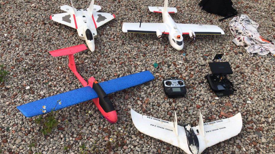

另外,昨天的飞友有一位和我一样是新入坑的爱好者,他今天带来了一架塞斯纳,方向很多圈内的模友都听说过一个说法,塞斯纳好飞,是,这句话没错,但也是相对的,对于其他下单翼或者涵道来说,塞斯纳的确好飞,但是塞斯纳这架机有一个问题,翼面窄,重,转向不平滑,导致这架飞机需要更快的速度保证不失速,对于新手来说这不是一个很好的选择,而且前拉机的致命缺点是电机极易受损,炸机很容易报废电机,机壳泡沫坏了可以粘,但是电机一个一百多怎么修。对于新手来说,好飞的应该是电机不在前面的epo泡沫机,腰推或者后推,轻,扁,比如天行者冲浪者或者小胖或者肥翁,大翼面和轻的特点使它们在三四十公里每小时的时速下都不会失速,扁的特点是他们转向不受重心偏移的影响导致转向不平滑,后推让电机几乎不会受损,而且手抛机会比这种需要跑道降落的塞斯纳更方便,塞斯纳是不错的像真机,但是作为新手机,他不适合,作为老鸟机,他又有点枯燥,现在玩塞斯纳的,还是油动大神居多,或者过渡期的飞友们。
