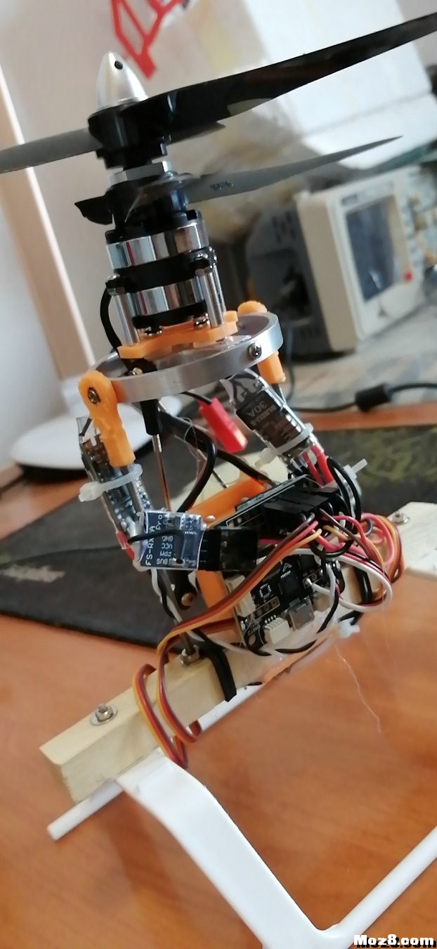

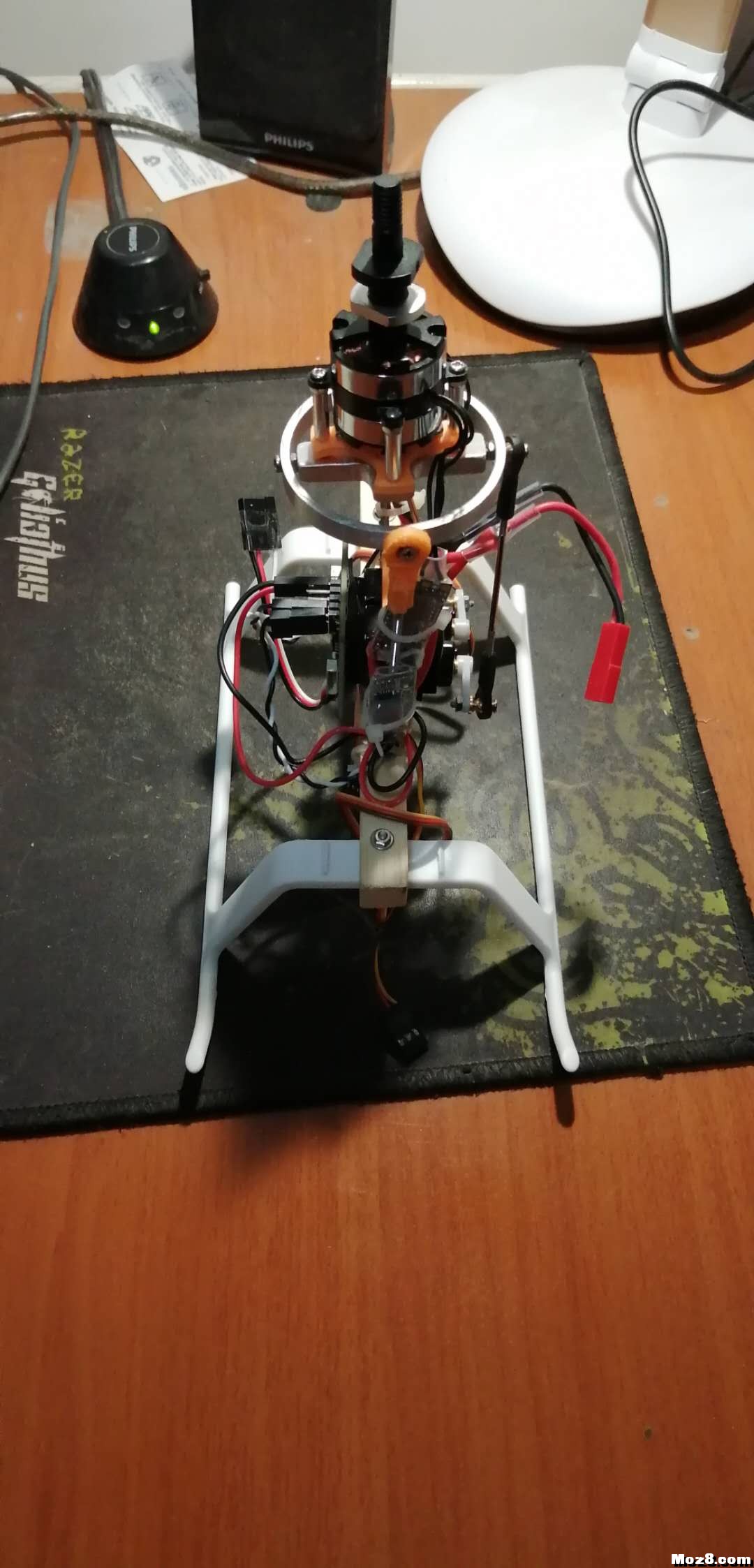

做了个 共轴双桨dualcoper, 电机实在太贵,希望有厂家能造福模友,生产这类电机。
共轴双桨dualcoper首飞 电机,小共轴直升机,共轴式直升机,什么是共轴,共轴螺旋桨 作者:payne.pan 3138
共轴双桨dualcoper首飞 电机,小共轴直升机,共轴式直升机,什么是共轴,共轴螺旋桨 作者:payne.pan 2380
共轴双桨dualcoper首飞 电机,小共轴直升机,共轴式直升机,什么是共轴,共轴螺旋桨 作者:payne.pan 4571
 楼主| 发表于 2020-4-30 11:25:22 | 显示全部楼层
混控命令 很简单 F3 飞控,如下:
mixer customairplane
mmix reset
mmix 0 1 0 0 -1
mmix 1 1 0 0 1
smix reset
smix 0 2 0 -100 0 0 100 0
smix 1 3 1 100 0 0 100 0
resource motor 3 none
resource motor 4 none
resource servo 1 a11
resource servo 2 a12
save
