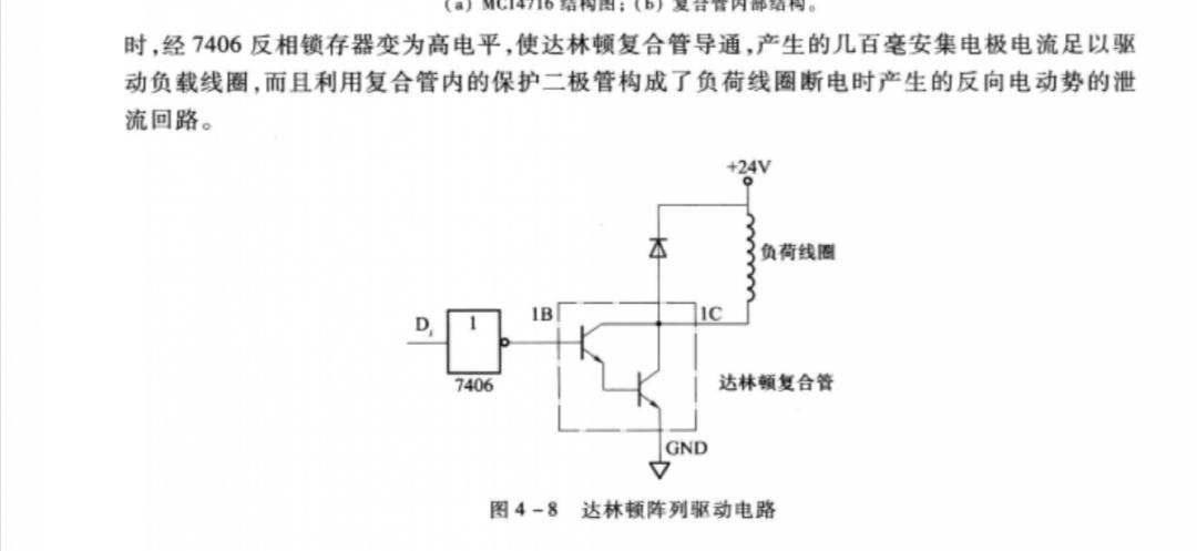

个人根据截图分析整理的电路,如有错误,请批评指正。

下面是电路图

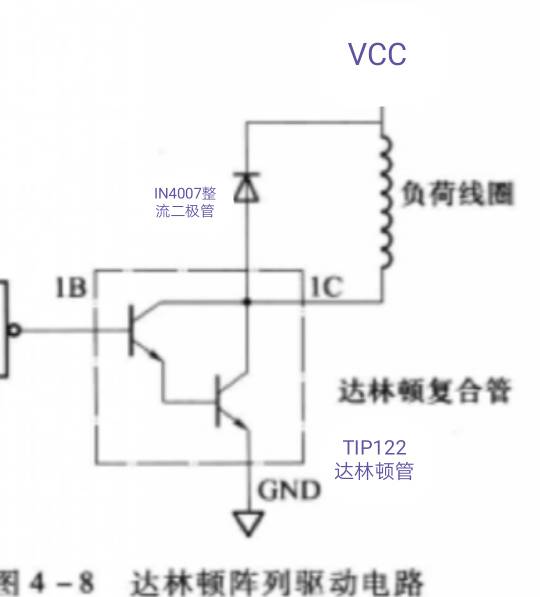

这张图D3应和GND互换一下的才对,D3接arduino pro mini的D3接口。
达林顿管驱动真空杯电机电路的探讨。 电机,告诉我,真空杯,机电路,电路图 作者:ppmm 5358
TIP122管脚说明
达林顿管驱动真空杯电机电路的探讨。 电机,告诉我,真空杯,机电路,电路图 作者:ppmm 8865
如有错误,请模友批评指正,如果是正确的,请告诉我一下,感谢!
