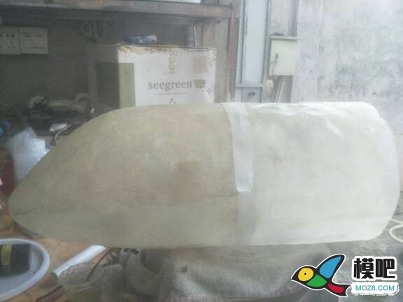

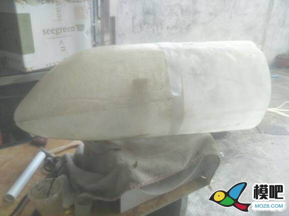

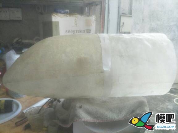

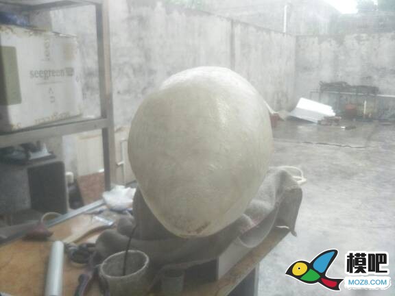

树脂刷了之后不知道为什么会胀起来,搞得做的有点坑洼!

 楼主| 发表于 2020-5-17 17:44:14 | 显示全部楼层
失败是成功的妈,不慌树脂刷了之后不知道为什么会胀起来,搞得做的有点坑洼! 不知道,为什么,树脂,之后,不知 作者:18320420615 8292 树脂刷了之后不知道为什么会胀起来,搞得做的有点坑洼! 不知道,为什么,树脂,之后,不知 作者:18320420615 2416
