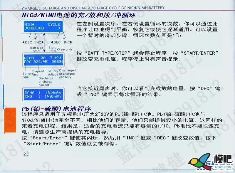

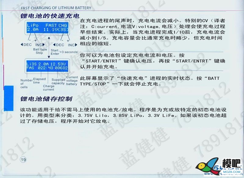

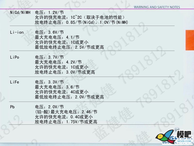

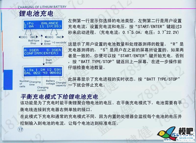

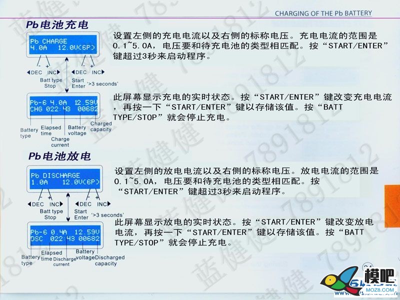

很多模友买B6充电器的时候卖家提供的都是英文说明书,造成很多模友都看不明白,甚至在操作时候出现错误。我偶然的机会在矿坛看到别人拍照的中文说明书搬家到此造福模友。可能排列的顺序不对,请大家下载了,自行处理。
