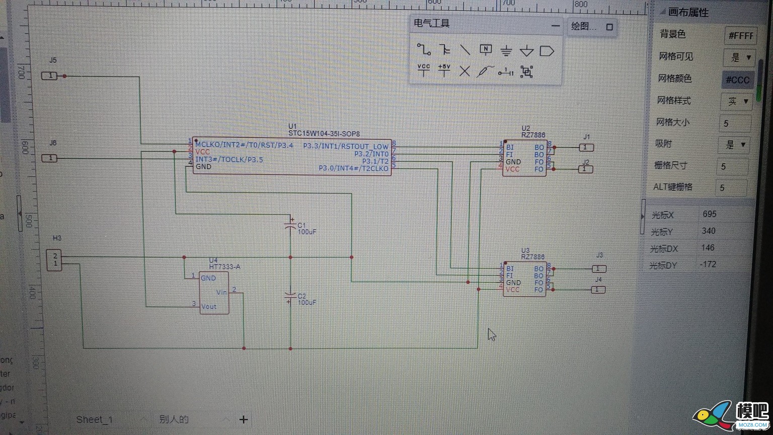

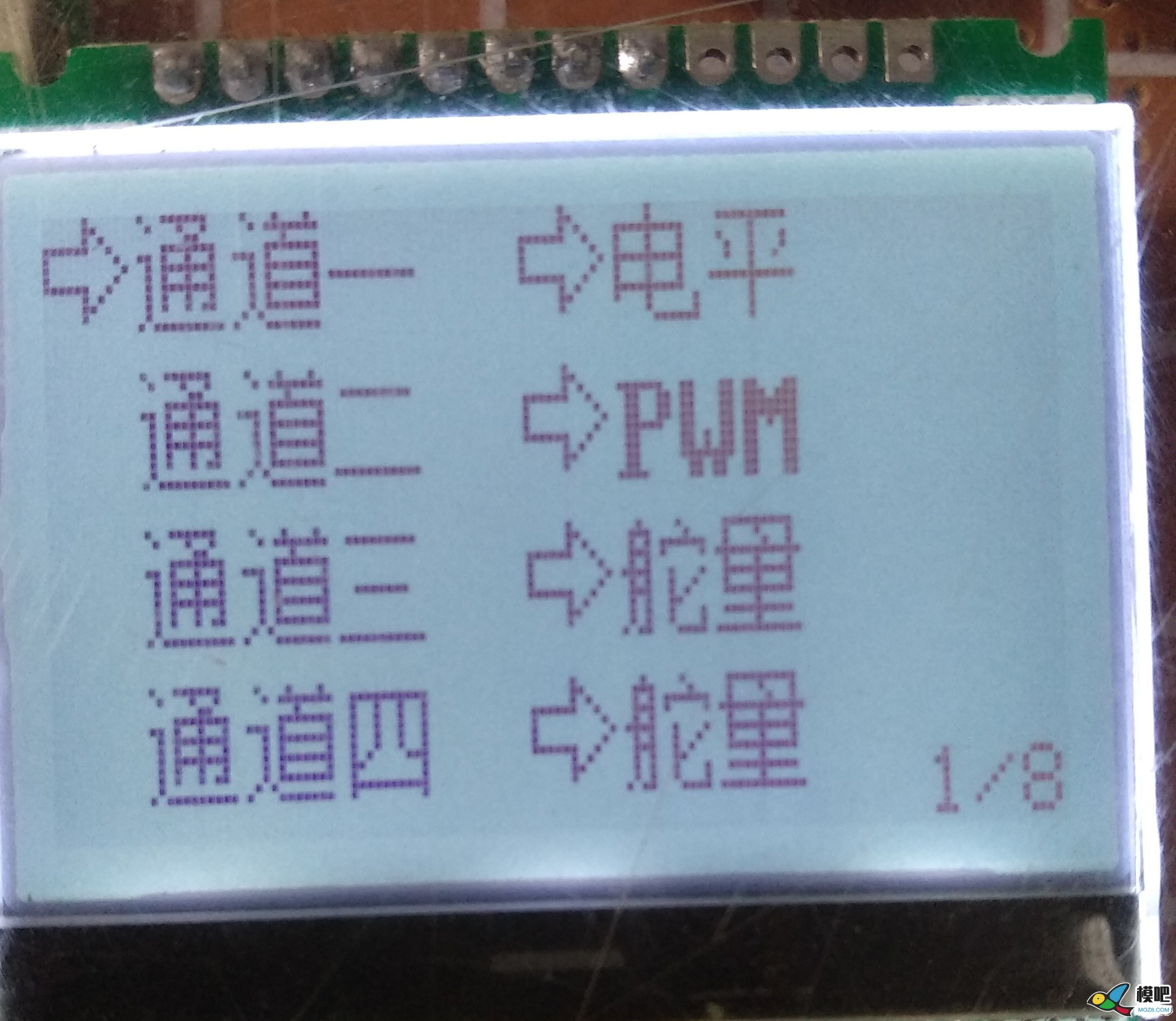

想用双向电调做小车,电路应该没问题,上电能奏乐,大神帮忙看看哪出了问题,谢了,遥控器不会设置,我都试了,都不行,

发表于 2020-6-1 21:57:45 | 显示全部楼层
都选舵量
 楼主| 发表于 2020-6-3 20:36:58 来自手机 | 显示全部楼层
52myzb 发表于 2020-6-1 21:57
都选舵量
都试了,看来要靠自己了,

发表于 2020-6-10 11:23:51 | 显示全部楼层
我找了原代码发现好像是mos的接线有反的,可以改下程序
发表于 2020-6-11 00:19:36 | 显示全部楼层
dongdongipad 发表于 2020-6-3 20:36 求助大神帮忙,有刷双向双路电调! 有刷电调频率,有刷电调 作者:kaigod 183
都试了,看来要靠自己了,
因为萝莉大大的原理图上7333画反了…
 楼主| 发表于 2020-6-11 20:19:40 来自手机 | 显示全部楼层
解决了, 求助大神帮忙,有刷双向双路电调! 有刷电调频率,有刷电调 作者:dongdongipad 3990
 楼主| 发表于 2020-6-11 20:22:26 来自手机 | 显示全部楼层
解决了,ch1和ch2都要接一个GND,
