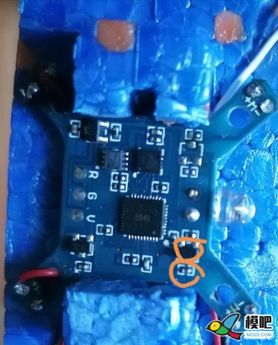

这是什么元件,小四轴飞行器烧了两元件,大神帮我看看是什么。想买回来维修。元件上有312L还是什么312C看不太懂。

图片看得不是很清楚,可能是贴片开关三级管。
发表于 2020-7-5 23:39:23 来自手机 | 显示全部楼层
一个三极管 一个电阻吧

发表于 2020-7-5 23:41:57 来自手机 | 显示全部楼层
板子是对称的 看看左边那个三极管和电阻型号 买回来换上问题就不大了

发表于 2020-7-6 07:55:56 来自手机 | 显示全部楼层
驱动空心杯的SOM管,另一个应该是104电容
发表于 2020-7-6 10:58:12 | 显示全部楼层
一个MOS管一个电阻

 楼主| 发表于 2020-7-21 11:49:39 来自手机 | 显示全部楼层
买不到这种

 楼主| 发表于 2020-7-21 11:51:32 来自手机 | 显示全部楼层
淘宝没有这种,可以没其他代替吗?
