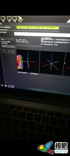

求助大哥,外置罗盘一直这个问题,每个点我都转了,地面站只显示半圈

用什么飞控,什么固件?

apm飞控 3.15固件 用3.21固件也是

应该有磁场干扰了,APM2.8只有进口的5883磁力计好使。
发表于 2020-9-29 19:35:55 来自手机 | 显示全部楼层
如果排除干扰还这样,就是外置磁力计是国产芯片

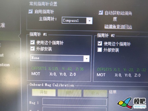

apm那个版本的?好像2.8自带罗盘,可以选择禁用,然后选择外罗盘再校准

应该是要把外置指南针勾上,第二个
