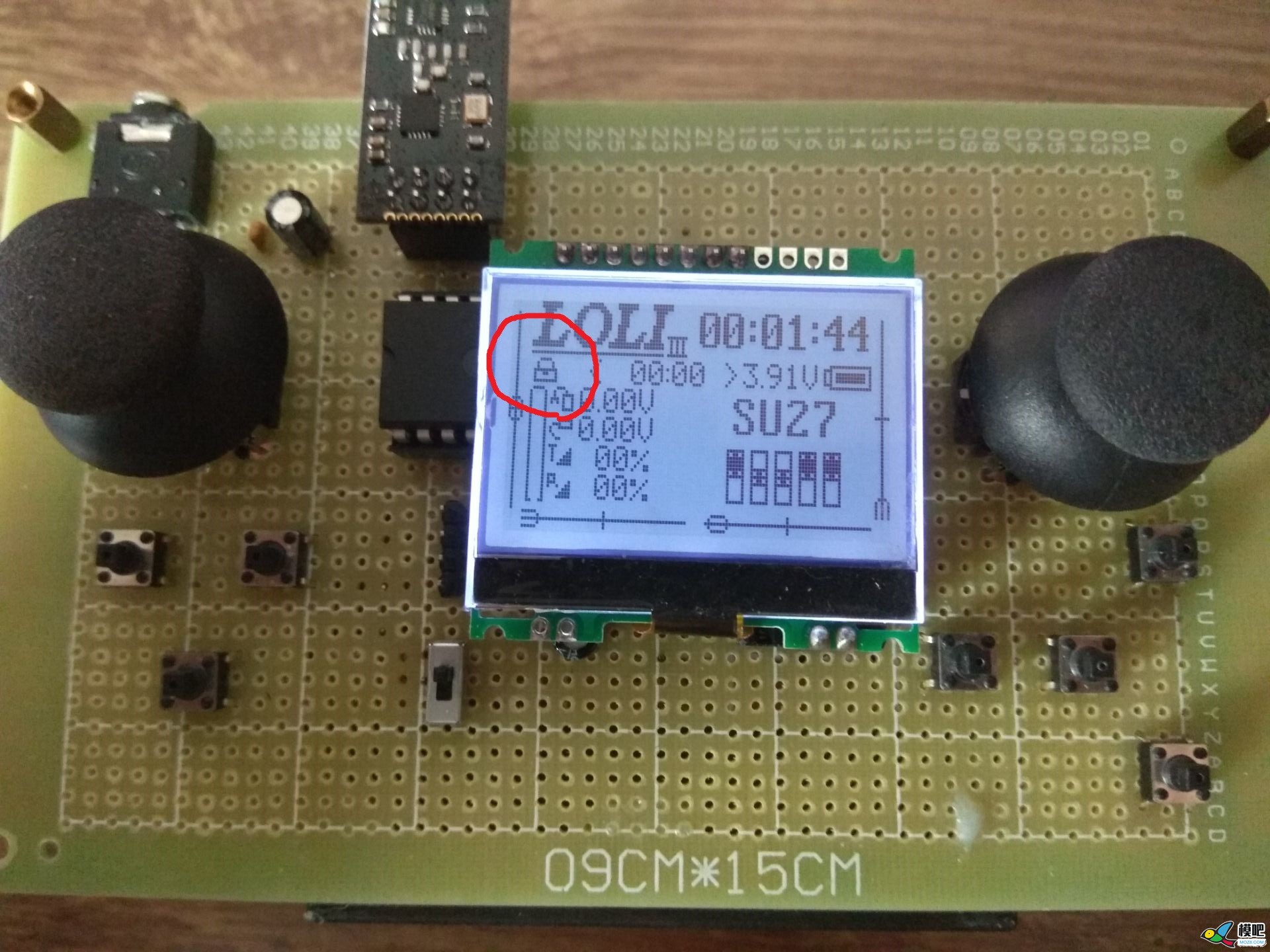

各位大佬,萝莉控3油门不管在什么位置,方向键只要后拉超过2秒油门就会自动归零并上锁是怎么回事呢?如何取消自动上锁呢?

发表于 2020-10-9 14:13:11 来自手机 | 显示全部楼层
长按菜单键可以上锁解锁   至于你动摇杆就上锁那你就检查焊接问题吧

发表于 2020-10-9 09:05:44 | 显示全部楼层
设置里有锁油门

发表于 2020-10-10 12:53:38 | 显示全部楼层
长按菜单键解锁。

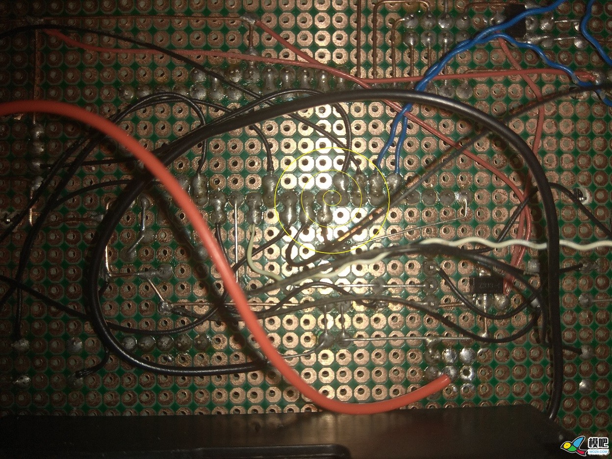

 楼主| 发表于 2020-10-10 21:13:38 | 显示全部楼层
多谢各位大佬答疑解惑!经检查的确是焊接问题,摇杆和菜单键信号点焊点太大造成短路。
