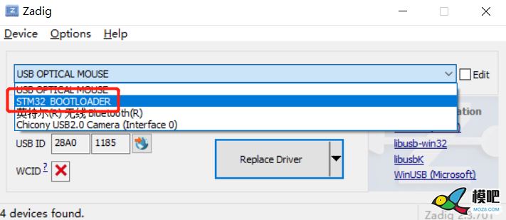

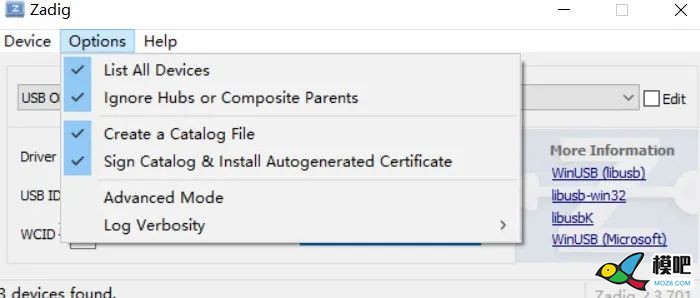

安装DFU驱动前需要按住飞控上的boot按钮(重要!),然后将飞控插入USB线连接电脑,这时候飞控上的LED灯不应该像平常那样明亮。然后打开Zadig工具,点击“options”,然后选择“List All Devices”。
【穿越急诊室】烧写固件失败,引导程序无响应? 飞控,固件,地面站,betaflight,pixhawk固件 作者:罗非沂 9835
从列表中选择“STM32BOOTLOADER”。
【穿越急诊室】烧写固件失败,引导程序无响应? 飞控,固件,地面站,betaflight,pixhawk固件 作者:罗非沂 6522
然后点击“Install Driver”或“Replace Driver”。

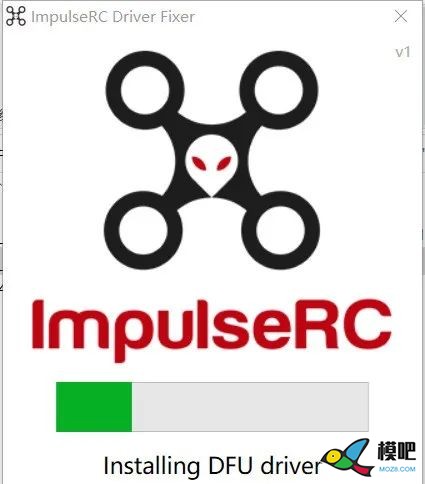

使用Zadig安装DFU时可能会出现找不到“STM32BOOTLOADER”的情况,怎么办?别急,还有办法,那就是ImpulseRC_Driver_Fixer。这是一个专门修复DFU驱动的软件。飞控按住BOOT键上电,然后双击打开ImpulseRC_Driver_Fixer。
【穿越急诊室】烧写固件失败,引导程序无响应? 飞控,固件,地面站,betaflight,pixhawk固件 作者:罗非沂 3759
ImpulseRC_Driver_Fixer会先搜索飞控;
【穿越急诊室】烧写固件失败,引导程序无响应? 飞控,固件,地面站,betaflight,pixhawk固件 作者:罗非沂 8166
搜到飞控后就开始安装DFU驱动。搜不到?你是按住飞控的BOOT键上电吗?
【穿越急诊室】烧写固件失败,引导程序无响应? 飞控,固件,地面站,betaflight,pixhawk固件 作者:罗非沂 3113
整个过程自动进行,等待安装完成,然后关闭软件,打开地面站,可以发现端口已经变成DFU,这时候就可以给飞控刷写固件了。
