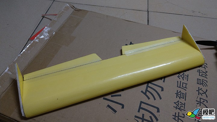

第一架自制飞机——北极星
新手入坑了! 电机 作者:steven0823 8144
操控不熟,离水起飞后一紧张,炸进水里了!
后决定做一架小飞机试好再飞,结果做了缩小版的魔翼90,只有50%的大小。
新手入坑了! 电机 作者:steven0823 2403
新手入坑了! 电机 作者:steven0823 5916
不知道各位大佬是哪里找的木片做的电机座,我又舍不得花钱,只好用可乐瓶盖做了。
新手入坑了! 电机 作者:steven0823 6475
电机用的是“新手达”的2212-1000KV,其它配件还没有到,明天到了装上就可以试飞了,希望能不炸那么快。

第一架就是游泳的那架,今天又去试了一下,黄色的没能回来,直接成了两段!太重了,起不来!
北极星可能是因为电调的问题,起不来,杂牌电调,不靠谱的说!
发表于 2021-7-20 21:01:52 | 显示全部楼层
黄色的飞机缩小了一半还用2212电机太重了,可以用2205的电机 高kv 2300 这样,桨用三叶5045  最后电池先用3s850的试  还重就改3s550的试  反正自己做飞机 各种调试测试少不了 还有就是先逛论坛取经  避免走弯路  打击热情
