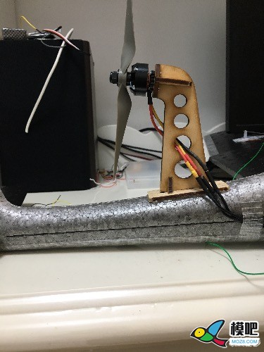

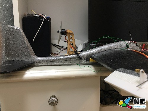

大佬们帮忙看下这样算不算推油低头?推力线要不要再调整一下?电机座用的是6寸桨的,有人说电机座太高了,需要换电机座吗?
请教手抛机推力线的问题 电机,手抛机 作者:suilihui 6702
请教手抛机推力线的问题 电机,手抛机 作者:suilihui 374
请教手抛机推力线的问题 电机,手抛机 作者:suilihui 5058
发表于 2021-7-22 09:00:24 | 显示全部楼层
个人感觉高了,用小点的桨最好。也可以调整电机座角度,增大下拉。最终结果需要实际试飞决定。

发表于 2021-8-8 13:04:21 来自手机 | 显示全部楼层
好像是推力线要过重心
发表于 2021-11-16 13:39:43 | 显示全部楼层
这么高的发动机架,边试飞边调整
