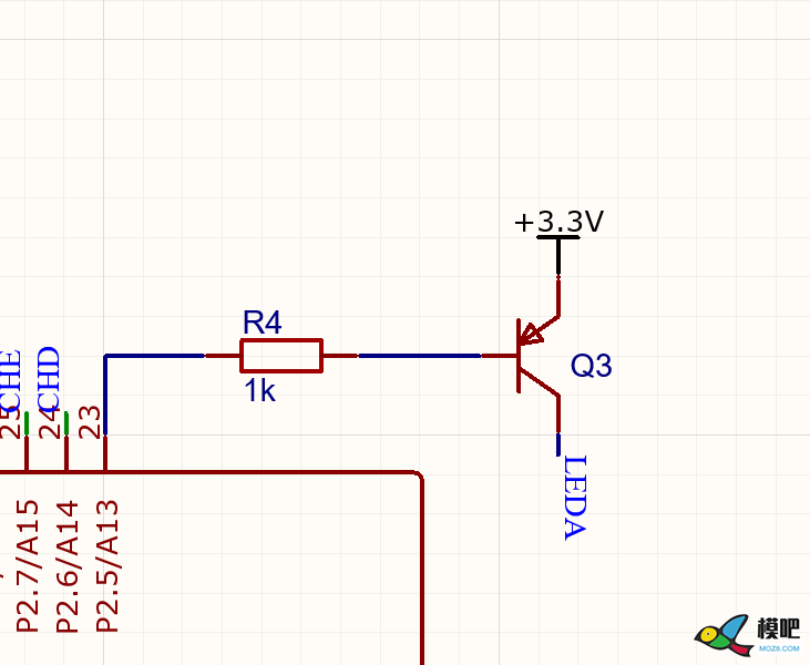

为啥设置了电压报警也没用,有大佬知道吗? 电压回传报警 报警,为啥,设置,没用,大佬 作者:yu1741588584 4463 电压回传报警 报警,为啥,设置,没用,大佬 作者:yu1741588584 4853

 楼主| 发表于 2022-4-3 19:50:19 | 显示全部楼层
看了下源码终于发现问题了,现将修改后的固件发出来(测试没问题),注意我这在背光处加了三极管(不加背光设置是反的),其他一样
电压回传报警 报警,为啥,设置,没用,大佬 作者:yu1741588584 9004
油门微调版修正电压报警.rar
50.29 KB, 下载次数: 8, 下载积分: 牛币 -10
发表于 2022-4-4 10:34:23 来自手机 | 显示全部楼层
yu1741588584 发表于 2022-4-3 11:59
用的a13,应该是最新的吧。。。
a13的也有问题,后期有修改过的,“V音乐”版本的是修改过的,把电池报警和微调保存都修好了。
