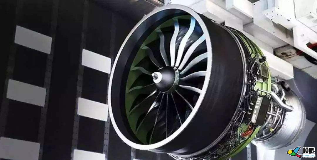

航空发动机的主要结构材料是不锈钢、高温合金和钛合金。在一台先进发动机上,高温合金和钛合金的用量分别要占到发动机总结构重量的55%~65%和25%~40%,并对许多新型高温材料提出了更高的要求,如新型高温合金和高温钛合金、高温树脂基复合材料、金属间化合物及其复合材料、热障涂层材料、金属基复合材料、陶瓷基和碳/碳复合材料等。 [3]
