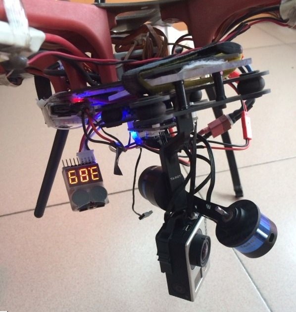

FPV画面中忽然出现一只电机,紧急降落我和小伙伴们
发表于 2014-2-23 10:27:16 | 显示全部楼层 |阅读模式
多亏了线比较结实,
不然狗肯定丢了
FPV画面中忽然出现一只电机,紧急降落我和小伙伴们 电机,紧急降落174,南航紧急降落 作者:fpv 5690 FPV画面中忽然出现一只电机,紧急降落我和小伙伴们 电机,紧急降落174,南航紧急降落 作者:fpv 9648

什么原因导致的
发表于 2014-2-23 13:23:04 | 显示全部楼层
是云台电机
发表于 2014-2-23 13:48:02 | 显示全部楼层

发表于 2014-2-24 13:06:53 | 显示全部楼层
固定电机的内六角打点螺丝胶
