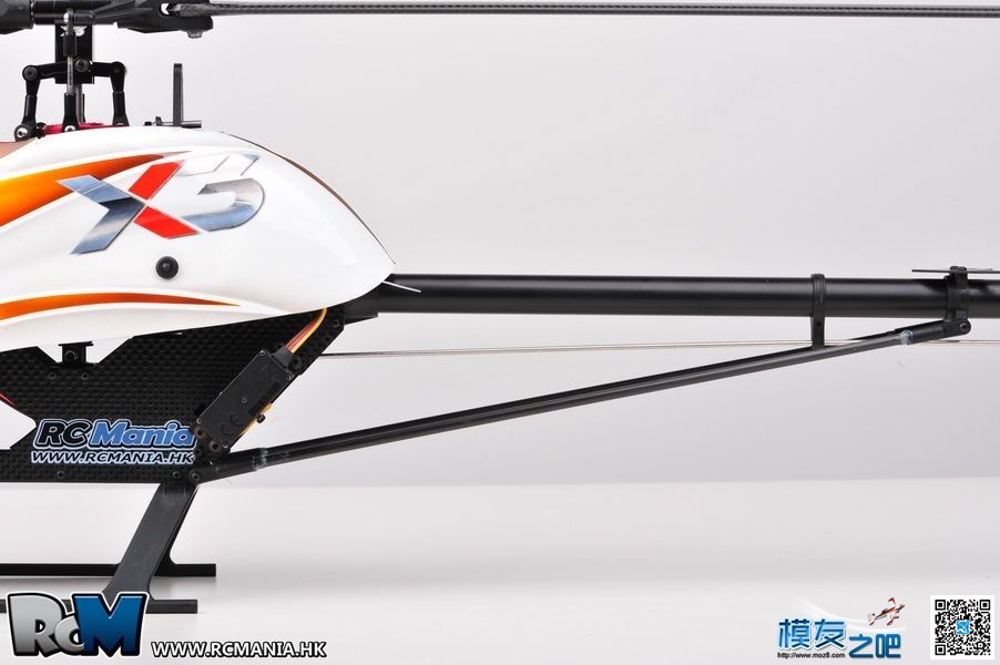

前几天见论坛有模友说尾舵机拉杆不是直的是斜的,下面我来分享一下我们自己的三台X3的尾舵机拉杆位置,是直的还是斜的呢?拉杆位置直与斜飞行有没有影响呢?
首先来讲一下我的飞行经验,尾舵机的拉杆不一定要是垂直的,就算有一点斜也是正常的情况,早几年我就问过Alan为什么他的尾舵机拉杆在700E上不是直的呢?
他说这个不影响,只要飞行顺畅锁尾效果好就不必管它,在我自己的飞行生涯里也有出现这种情况,有的机器是直的,有的机器是斜的,实际飞行中效果差异不大。
当然你可以把舵机臂孔位调整到拉杆刚好水平来飞行,我们的飞机都稍微有一点斜,下面来看看我们的机器尾舵机拉杆的位置吧:

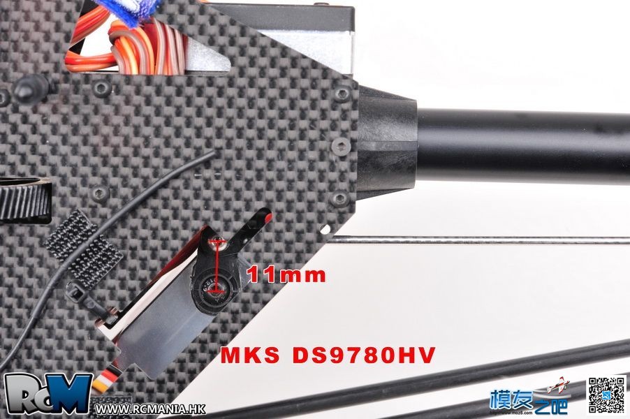

锁尾舵机安装DS9780HV(约为11MM)

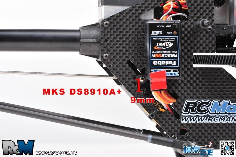

锁尾舵机安装DS8910A+(约为9MM)
GAUI X3装配不同舵机--舵机臂长度也不同!注意事项。 舵机,FUTABA,接收器 作者:沈淼章 4912
GAUI X3装配不同舵机--舵机臂长度也不同!注意事项。 舵机,FUTABA,接收器 作者:沈淼章 3094
尾舵机拉杆位置,是我们三台X3中距离最短的一个,飞行锁尾效果极佳。

我们以上这次舵臂距离演示的都是760us窄频锁尾舵机(一般舵機是1520us,有大部分尾舵機也是1520us,窄频760us高性能尾舵机只有Futaba与MKS等部分厂家有生产),请注意!窄频锁尾舵机不能直接插普通接收器通电测试,只能接陀螺仪并且陀螺仪预先设定变为窄频760us以后才能接上陀螺仪!这是产品基本常识,正确的认识产品,正确的使用这样才不会出现不小心烧坏舵机的可能性,在这里我们特别给大家一个提醒哦!以下图片是MKS DS8910A+使用不同陀螺仪的调试,同样也适用于MKS DS95i、DS8910A+、HBL9780、BLS980、HBL980、HBL880等窄频锁尾舵机设定。
