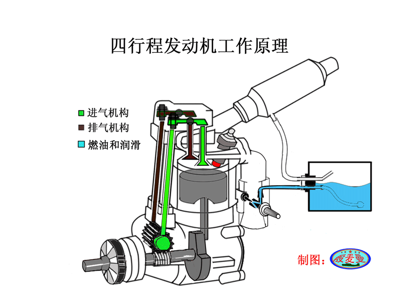

            咱们边看下面的工作原理图,边讲工作原理。
转【殷麦曼】俺也谈谈四冲程发动机 发动机,竞速 作者:狂情怒放 6986
第一冲程,进气。进气正时凸轮顶着挺杆向上,挺杆顶着摇臂下压进气门,使进气门打开。同时活塞向下运动,缸桶内形成的负压迫使空气通过化油器与燃油汽化,形成可燃混合气体进入气缸。第二冲成,压缩。此时进排气门关闭,活塞继续向上运动,在活塞的压缩下,可燃气体体积变小,温度升高、密度增大,创造了点燃的条件。第三冲程,作功。活塞快到上止点时,热火头的温度正好点燃气体,可燃气体燃烧膨胀,推动活塞向下运动作功。第四冲程,排气。排气正时凸轮顶着挺杆向上,挺杆顶着摇臂下压排气门,使排气门打开。同时,活塞继续向上运动,将废气排出。综上所述,发动机完成一个做功循环,曲轴转过720度,凸轮轴转过360度,活塞在气缸中往复运动四次,进排气们各打开关闭一次。这就是四冲程发动机一个完整的工作循环。

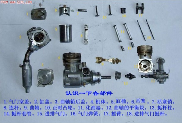

         咱们认识一下四冲程发动机的主要机件,以便在保养和调整中对号入座。见下图。

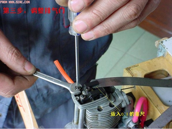

我们飞上二十几个起落要调整一次气门间隙(这是和二冲程在维护保养上的最大的区别)、发动机出现异常要调整气门间隙、如果拆过配气机构也要调整气门间隙。调整的方法如下,见下面三个图:
这项工作在常温下进行。
第一步,要保证活塞在压缩上止点。方法是卸下热火头,用改锥通过此孔顶着活塞,慢慢转动发动机。当转到进气门关闭,并且进排门都不动时,改锥被顶出的最短处,即是活塞的压缩上止点。
转【殷麦曼】俺也谈谈四冲程发动机 发动机,竞速 作者:狂情怒放 6572
第二步,打开气门室盖。用扳手拧松调整螺丝的固定螺母,用改锥逆时针退出调整螺丝,将塞尺(学名厚薄规)塞在气门和摇臂之间。塞塞尺时,一定要注意不要太紧,否则容易下压气门弹簧,造成误差。拧紧调整螺丝,同时手拿塞尺来回抽动,直至不紧不松为止。
转【殷麦曼】俺也谈谈四冲程发动机 发动机,竞速 作者:狂情怒放 544
第三步,右手拿着改锥保持调整螺丝不动,左手拿扳手顺时针拧紧固定螺母固定。调整好后,用手转动几圈螺旋桨,并回到活塞上止点的标记处。再拿塞尺来回抽动几次,看看有无变化,若变化,须再调整,直至间隙数值正确为止。进气门的间隙为0.04—0.06mm, 排气门的间隙为0.08—1.0mm。塞尺的每一片上都有标注,拿相应的那片使用就是了。因为气门间隙在使用中是慢慢增大的,所以我一般调定进气为0.05mm,排气为0.09mm。另,既然打开了发动机,别忘了清洗呀。

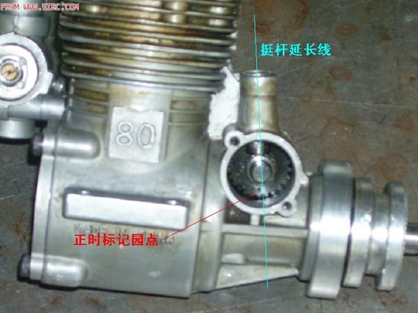

2.正时凸轮的安装。正时凸轮是通过曲轴上的蜗杆和进排气正时凸轮中间的蜗杆实现啮合传动的,其结果一是使曲轴的纵向圆周运动,改变90度后,变成了正时凸轮的横向圆周运动。二是与曲轴形成了2:1的减速比,以达到曲轴运转两周,进排气门分别开闭一次的目的。正时凸轮是整个配气机构的司令官,它什么时候顶、顶和不顶,决定着气门的开和闭。所以,如果装配不对,发动机将不会着车。装配的方法是:将活塞位于压缩上止点,正时凸轮蜗杆的右侧面上有个圆点标记,将此标记置于正下方偏右一点,即在气门挺杆的延长线上。见下图。
